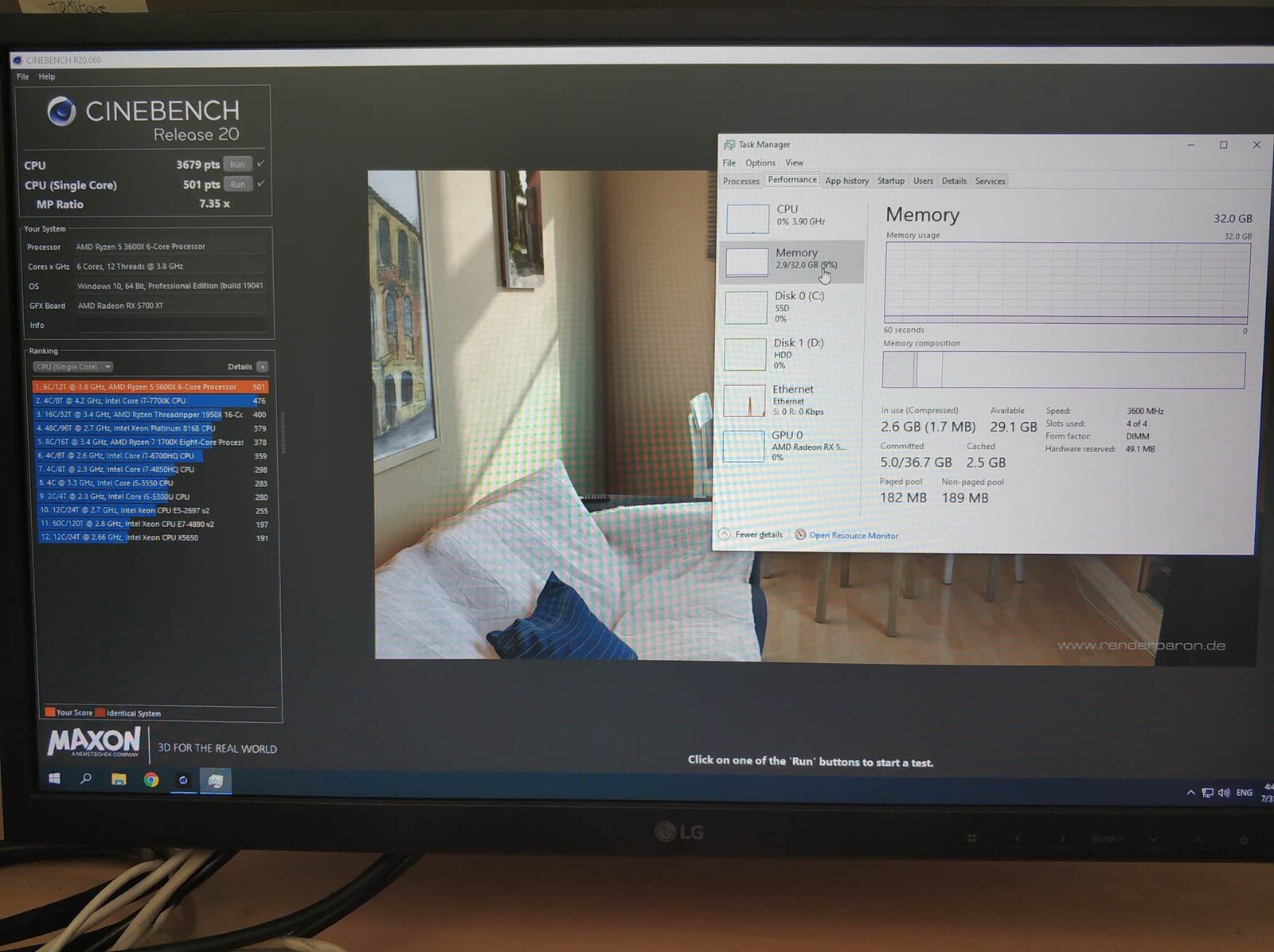

Shadowsavvas Δημοσ. 31 Ιουλίου 2020 Μέλος Δημοσ. 31 Ιουλίου 2020 Καλησπέρα σε όλους. Εχω νέα από τον τεχνικό. Το ένα σετ ραμ ήταν ελαττωματικό και έγινε αντικατάσταση. Στη συνέχεια ο άνθρωπος έβαλε πάνω και τις 4 ραμ στα 3600mhz και έτρεξε cinebench r20 και heaven unigine χωρίς πρόβλημα. Από βδομάδα θα πάρω τον υπολογιστή σπίτι πάλι και θα δοκιμάσω κι εγώ αλλά είναι πολύ παράδοξο ότι χωρίς να γίνει καμία αλλαγή όλα είναι κομπλέ. Υπάρχει κάποιο άλλο ενδεχόμενο να εξετάσω; για παράδειγμα η μπριζα στο σπίτι να μη δίνει σωστή τάση; @kostas_anes @BabisTs κάνω ταγκ εσάς που ασχοληθήκατε πιο πολύ 1

kostas_anes Δημοσ. 31 Ιουλίου 2020 Δημοσ. 31 Ιουλίου 2020 5 ώρες πριν, Shadowsavvas είπε Καλησπέρα σε όλους. Εχω νέα από τον τεχνικό. Το ένα σετ ραμ ήταν ελαττωματικό και έγινε αντικατάσταση. Στη συνέχεια ο άνθρωπος έβαλε πάνω και τις 4 ραμ στα 3600mhz και έτρεξε cinebench r20 και heaven unigine χωρίς πρόβλημα. Από βδομάδα θα πάρω τον υπολογιστή σπίτι πάλι και θα δοκιμάσω κι εγώ αλλά είναι πολύ παράδοξο ότι χωρίς να γίνει καμία αλλαγή όλα είναι κομπλέ. Υπάρχει κάποιο άλλο ενδεχόμενο να εξετάσω; για παράδειγμα η μπριζα στο σπίτι να μη δίνει σωστή τάση; @kostas_anes @BabisTs κάνω ταγκ εσάς που ασχοληθήκατε πιο πολύ Θα αναφερθώ στην πρίζα που λες, στα άλλα με κάλυψε ο malakudi. 1. Αν δεν έβγαζε "σωστή τάση", θα ήταν αρκετά κοντα στα 230V που πρέπει να δίνει. Η δικές μου πχ είναι στα 235.6V σταθερά. 2. Και υπόταση/υπέρταση αρκετή να είχες, θα την διόρθωνε το τροφοδοτικό, μετέπειτα το VRM της μητρικής και ούτω καθ' εξής. 3. Στην extreme 2η περίπτωση δεν θα δούλευε καν Αυτό που υπάρχει κάποια πιθανότητα να παίζει, είναι πολλά και δυνατά ηλεκτρομαγνητικά πεδία. Η RAM γενικά είναι ευαισθητούλα και μπορώ να δω κάτι τέτοιο να την επηρεάζει. Μην σε αγχώνω όμως, θεωρίες να περνάει η ώρα είναι. 1

Shadowsavvas Δημοσ. 7 Αυγούστου 2020 Μέλος Δημοσ. 7 Αυγούστου 2020 Ενημέρωση και ελπίζω η τελευταία! Μετά από πολλές προσπάθειες γιατί οι 4 ραμ στα 3600 μου έβγαζαν rounding error στο prime ενώ το cinebench περνούσε κανονικά κατάφερα με αρκετά πειράματα να τις σταθεροποιώ στα 3533 με soc 1.15 και dram voltage auto και xmp on. Ούτε ερρορ τώρα στο prime και cinebench σε λουπα για κάνα 10λεπτο όλα καλά και ελπίζω να παραμείνει έτσι. Σας ευχαριστώ όλους για τις απαντήσεις σας! 1
