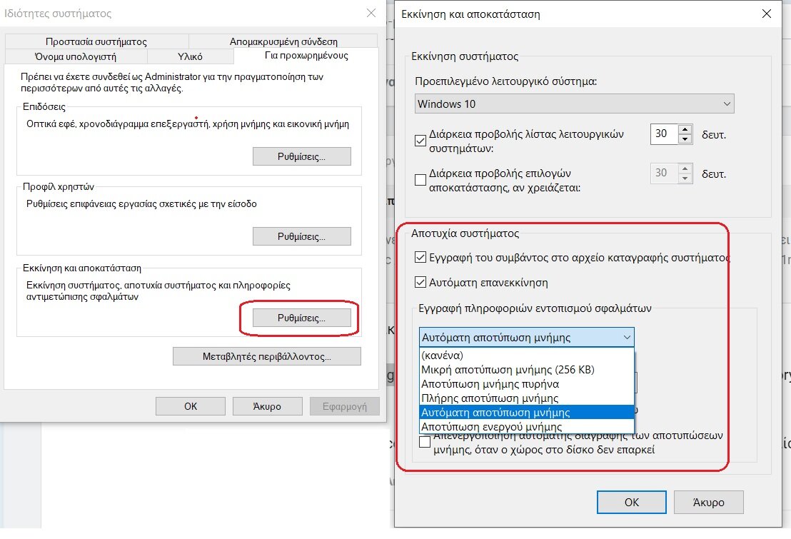

Aris_ Δημοσ. 23 Ιουλίου 2020 Δημοσ. 23 Ιουλίου 2020 (επεξεργασμένο) 1 ώρα πριν, tzitzikas2 είπε καλησπέρα. τι ακριβώς κάνει αυτό, είναι σίγουρο οτι έχει να κάνει με το πρόβλημα που εμφανίζει το πισι μου και επίσης υπάρχει περίπτωση να προκύψει κάποιο θέμα τρέχοντας αυτές τις εντολές? την sfc /scannow την έχω τρέξει αλλα και μετά συνέχιζε το πρόβλημα. την 1η φορά βρήκε προβλήματα που δεν μπορούσε να τα διορθώσει και την 2η τα διόρθωσε. τσεκάρει διορθώνει βασικά corupted αρχεία πηγαινε στο system settings ,startup and recovery, check write an event και small memory dump, οταν στο ξανακάνει στειλε το memory dump να το δουμε και check το event log στο task manager στα processes (τσεκάρετέ όλα σιγα σιγα )όταν κλίνεις το pc αφού κλίσεις ολες τις εφαρμογές δες αν εχει error και βγάλε ένα screenshot Επεξ/σία 23 Ιουλίου 2020 από Aris_
tzitzikas2 Δημοσ. 23 Ιουλίου 2020 Μέλος Δημοσ. 23 Ιουλίου 2020 (επεξεργασμένο) επειδή έχω Ελληνικά windows μπορείς να μου πείς ποια είναι? αυτο ειναι επιλεγμένο με σκούρο μπλε που δείχνω στην εικόνα (ατόματη αποτύπωση μνήμης). πρέπει να επιλέξω κάτι άλλο? και τι στέλνω μετά να δείτε? στο task manager στα processes (τσεκάρετέ όλα σιγα σιγα )όταν κλίνεις το pc αφού κλίσεις ολες τις εφαρμογές δες αν εχει error και βγάλε ένα screenshot <-- αυτό δεν το κατάλαβα ευχαριστω Επεξ/σία 23 Ιουλίου 2020 από tzitzikas2

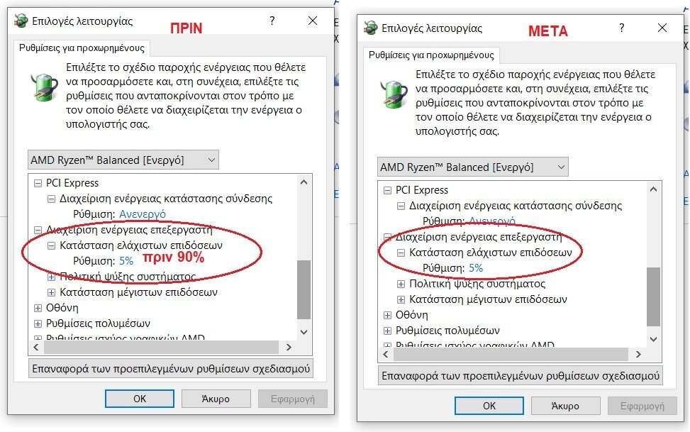

tzitzikas2 Δημοσ. 11 Νοεμβρίου 2020 Μέλος Δημοσ. 11 Νοεμβρίου 2020 καλησπέρα. επειδή το πρόβλημα συνεχίζει μερικές φορές στο κλείσιμο του υπολογιστή, δηλαδή να παγώνει η οθόνη και να χρειάζεται hard reset, δοκιμάζω διάφορα που διαβάζω στο google για τις ρυθμίσεις ενέργειας. Εβαλα και τα windows 10 μέσα απο τα settings να κάνουν έλεγχο για προβλήματα στην ενέργεια και μου άλλαξαν την κατασταση ελαχίστων επιδόσεων του επεξεργαστή απο 90% που ήταν στο AMD Ryzen balanced σχέδιο ενέργειας στον πίνακα ελέγχου σε 5%. Υπάρχει περίπτωση να είναι αυτό θέμα, ή να το ξαναγυρίσω σε 90% μήπως το 5% δημιουργεί θέματα άλλα. Ο υπολογιστής είναι για δουλειά γραφείου (autocad, office κτλ), όχ ι games. συνημμένο. ευχαριστώ!
tzitzikas2 Δημοσ. 11 Νοεμβρίου 2020 Μέλος Δημοσ. 11 Νοεμβρίου 2020 το έβαλα στο 5% και πρίν λίγο άνοιξα τον υπολογιστή και έφυγα να κάνω κάποια δουλειά και μετά απο 15 λεπτά που ήρθα και έκατσα, ενώ έδειχνε κανονικά την επιφάνεια εργασίας, ότι και να πάταγα στην επιφάνεια εργασίας δεν έκανε τίποτα, είτε κάποια αρχεία, προγράμματα που έχω στην επιφάνεια εργασίας ακόμα και το "υπολογιστής μου" δεν γινόταν τίποτα. Ενώ το ποντίκι δούλευε. Το έκανα hard reset και τώρα είναι κανονικά. απο 5% την πήγα σε 50% την κατάσταση ελαχίστων επιδόσεων του επεξεργαστή, μήπως σκέφτηκα μπήκε σε κάποια κατάσταση parking ο επεξεργαστής (κάπου διάβασα αυτόν τον όρο) λόγω 5% minimum. Δεν ξέρω αν σκέφτεστε τίποτα άλλο. Ευχαριστώ
