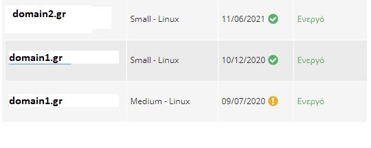

ΜΑΝΩΛΗΣ1 Δημοσ. 8 Ιουλίου 2020 Δημοσ. 8 Ιουλίου 2020 Για να πάρουμε τα πράγματα από την αρχή. Πριν λίγα χρόνια νοίκιασα ένα domain για ένα φίλο . Ας πούμε το domain1.gr Του πήρα ένα Πακέτο hosting και του έφτιαξα το site. Στο συγκεκριμένο πακέτο hosting της εταιρίας μπορούσα να φιλοξενήσω πάνω από 1 domains. Οπότε το 2017 που έκατσε μια άλλη περίπτωση σε έναν άλλο φίλο αντί να του πάρω νέο hosting τον έβαλα και αυτόν εκεί χωρίς να πληρώσει. Απλά του νοίκιασα το domain2.gr Το πακέτο Hosting εξαρχής το είχα ονομάσει domain1.gr αλλά φιλοξενούσε μέσα 2 διαφορετικά domains. Πριν λίγο καιρό η εταιρία αποφάσισε να καταργήσει το συγκεκριμένο πακέτο και Πήρα ένα νέο Hosting για το domain1.gr τον δεκέμβρη το οποίο το ονόμασα και αυτό (εσφαλμένα?) domain1.gr Για το domain2.gr συνέχισα την φιλοξενία στο αρχικό πακέτο για κάποιους μήνες δίνοντας από την τσέπη μου (λόγω ελάχιστου χρόνου για να κάνω την μεταφορά σε άλλο) 10 ευρώ το μήνα. Πριν λίγο καιρό πήρα ένα ακόμα Hosting για να φιλοξενήσω το domain2.gr (το παλιό hosting Λήγει αύριο). Οπότε ξεκίνησα χτές τις διαδικασίες για να κάνω την μεταφορά των αρχείων. Μπαίνοντας στο παλιό Hosting αντί να μου βγάζει πχ οτι λήγει αύριο υπάρχει ένα μπέρδεμα και βγάζει τις πληροφορίες από το Hosting Που πήρα τον Δεκέμβρη. Ενώ το site δουλευει κανονικά ούτε εγώ αλλά ούτε και η εταιρία που μίλησα μπορούν να βρουν τα αρχεία του. Και μου λένε ότι το μόνο ενεργό που βλέπουν στα 2 πακέτα ειναι το domain1.gr Για να καταλάβετε... To small linux Που λήγει 11/06/2021 ειναι το νέο Hosting για το domain2.gr Το small linux Που λήγει 10/12/2020 είναι το Νέο hosting για το domain1.gr (που δουλευει κανονικά) Το medium linux Που λήγει αύριο ειναι το Hosting Που είχα κάνει πριν 5 χρόνια και φιλοξενούσα μέχρι τον Δεκέμβρη τα 2 παραπάνω domains Πατώντας στο medium linux για να δω πληροφορίες μου βγάζει ότι αφορά το small linux που λήγει 10/12/2020. Nameservers, λήξη, στοιχεία εισόδου ..Ολα τα ίδια Τα στοιχεία του πρώτου Hosting ειναι τελείως χαμένα και το site domain2.gr δουλευει κανονικά...
Left13S Δημοσ. 8 Ιουλίου 2020 Δημοσ. 8 Ιουλίου 2020 Εσυ θες να συνδεθεις στον παλιο medium linux για να παρεις ενα back up και να κανεις την μεταφορα στο νεο πακετο; Αν ναι γιατι δεν βαζεις καποιο plugin;
ΜΑΝΩΛΗΣ1 Δημοσ. 8 Ιουλίου 2020 Μέλος Δημοσ. 8 Ιουλίου 2020 (επεξεργασμένο) 29 λεπτά πριν, Left13S είπε Εσυ θες να συνδεθεις στον παλιο medium linux για να παρεις ενα back up και να κανεις την μεταφορα στο νεο πακετο; Αν ναι γιατι δεν βαζεις καποιο plugin; Τελικά βρήκα τα στοιχεία πρόσβασης στο Plesk όταν είχα φτιάξει το medium linux και κάνω τώρα τις διαδικασίες donwnload/upload και νέες βάσεις για την μεταφορά Το θέμα είναι ότι τα 2 Hosting Μπερδεύτηκαν όπως φαίνεται λόγω του ότι τα είχα αντιστοιχίσει με το ίδιο domain Γενικά τα έχω παρατήσει τα sites εκτός από αυτά τα δύο. Δεν είχα και τον χρόνο αλλά ούτε και τις γνώσεις για να ασχολούμαι μόνιμα με αυτά τα πράγματα Επεξ/σία 8 Ιουλίου 2020 από ΜΑΝΩΛΗΣ1
ΜΑΝΩΛΗΣ1 Δημοσ. 11 Ιουλίου 2020 Μέλος Δημοσ. 11 Ιουλίου 2020 Στις 9/7/2020 στις 1:24 ΠΜ, Left13S είπε Αφου τα βρηκες παλι καλα😁 Βρήκα τα στοιχεια του πρώτου Plesk και εντάξει όλα. Στο papaki είχαν μπερδευτεί τα 2 hosting. Τελικά μου μετονόμασαν το παλιό σε old και μου το αφήσαν για 4 μέρες ακόμα ενεργό για να τραβήξω τα αρχεία. Την δουλειά βέβαια την είχα κάνει 2 μέρες πριν αλλά με βοήθησαν και το αναγνωρίζω 1
