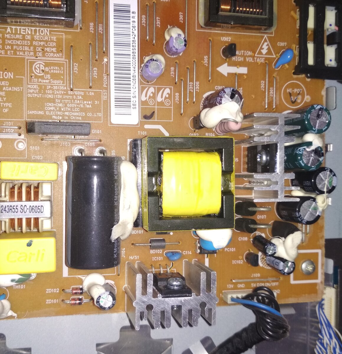

Pansar24 Δημοσ. 15 Ιουλίου 2020 Δημοσ. 15 Ιουλίου 2020 Ζηταω συγγνωμη που θα χρησιμοποιήσω το θεμα του φίλου αλλά εχω και εγώ παρόμοιο πρόβλημα με ενα παλιο 2ο μόνιτορ.Λοιπόν το άνοιξα και παραθέτω την φωτό,με τις λίγες γνώσεις που έχω υπάρχει προβλημα με όλους τους πυκνωτές.Αξίζει να το φτιαξω βάση του κοστους που θα χρειαστω??
coolerman Δημοσ. 15 Ιουλίου 2020 Δημοσ. 15 Ιουλίου 2020 (επεξεργασμένο) Το κόστος New πυκνωτών είναι πολύ χαμηλό..τον μεγάλο πυκνωτή δεν χρειάζεται να τον αλλάξεις..θέλει προσοχή(αποφόρτιση) λειτουργεί με 400V ο συγκεκριμένος.. Επεξ/σία 15 Ιουλίου 2020 από coolerman 1
SPYRER_007 Δημοσ. 16 Ιουλίου 2020 Δημοσ. 16 Ιουλίου 2020 (επεξεργασμένο) Απο που προκύπτει οτι έχεις προβλημα. Εγω δεν βλεπω κατι τραγικο .Το ασπρο που βλέπεις ειναι σιλικονη για να στηρίζονται οι πυκνωτες.Ίσως ο μοβ τριαντάρης........... Επεξ/σία 16 Ιουλίου 2020 από SPYRER_007
Agent_Orange Δημοσ. 17 Ιουλίου 2020 Δημοσ. 17 Ιουλίου 2020 Κάποτε που είχα το ίδιο πρόβλημα (και αποφάσισα οτι θα το έφτιαχνα μόνος μου για χάρην της γνώσης και επειδή γούσταρω ) ξηλωσα την πλακέτα αυτή που μας δείχνεις η οποία αν δεν κάνω φοβερο λάθος είναι το τροφοδοτικό της οθόνης. Την πηγα και την έδειξα σε κατάστημα ηλεκτρονικών και του λέω θέλω να αλλαξω πυκνωτές σε αυτό, και τον ρώτησα για σιγουριά να μου δείξει ποιοι έχουν φουσκωσει, οπως και έκανε, και μου έδωσε τους αντίστοιχους που χρειαζόμουν, 4-5 πυκνώτες, κανα ευρώ κόστισαν όλοι μαζί, καπου τόσο.

SPYRER_007 Δημοσ. 20 Ιουλίου 2020 Δημοσ. 20 Ιουλίου 2020 (επεξεργασμένο) Φουσκωνει πανω το κεφαλι του ,αυτες οι χαρακιές αρχιζουν και γινονται σαν αυγό .................. Επεξ/σία 20 Ιουλίου 2020 από SPYRER_007 3
Kostas.karras Δημοσ. 8 Σεπτεμβρίου 2020 Δημοσ. 8 Σεπτεμβρίου 2020 Στις 15/7/2020 στις 3:13 ΜΜ, Pansar24 είπε Ζηταω συγγνωμη που θα χρησιμοποιήσω το θεμα του φίλου αλλά εχω και εγώ παρόμοιο πρόβλημα με ενα παλιο 2ο μόνιτορ.Λοιπόν το άνοιξα και παραθέτω την φωτό,με τις λίγες γνώσεις που έχω υπάρχει προβλημα με όλους τους πυκνωτές.Αξίζει να το φτιαξω βάση του κοστους που θα χρειαστω?? o πυκνωτης πανω απο την ροζ αντισταση μου φαινεται φουσκομενος Στις 20/7/2020 στις 4:54 ΜΜ, k_dinos είπε Πως το καταλαβαίνετε ότι χρειάζεται αλλαγή των πυκνωτών? Εγώ νόμιζα ότι ο πυκνωτής απλά 'σκάει' και βλέπεις μαυρίλα γύρω του Επισης υπαρχει και η πιθανοτητα να φαινεται οκ οπτικα αλλα να θελει αλλαγη. Για την σωστη μετρηση πρεπει να αποκωληθουν ολοι απο το κυκλωμα, για να εχεις σωστες τιμες, και με ενα καπασιτομετρο ή οργανο που να μετραει esr να μετρησεις ενα ενα τον καθε πυκνωτη. Αν ειναι πυκνωτης.. 1
