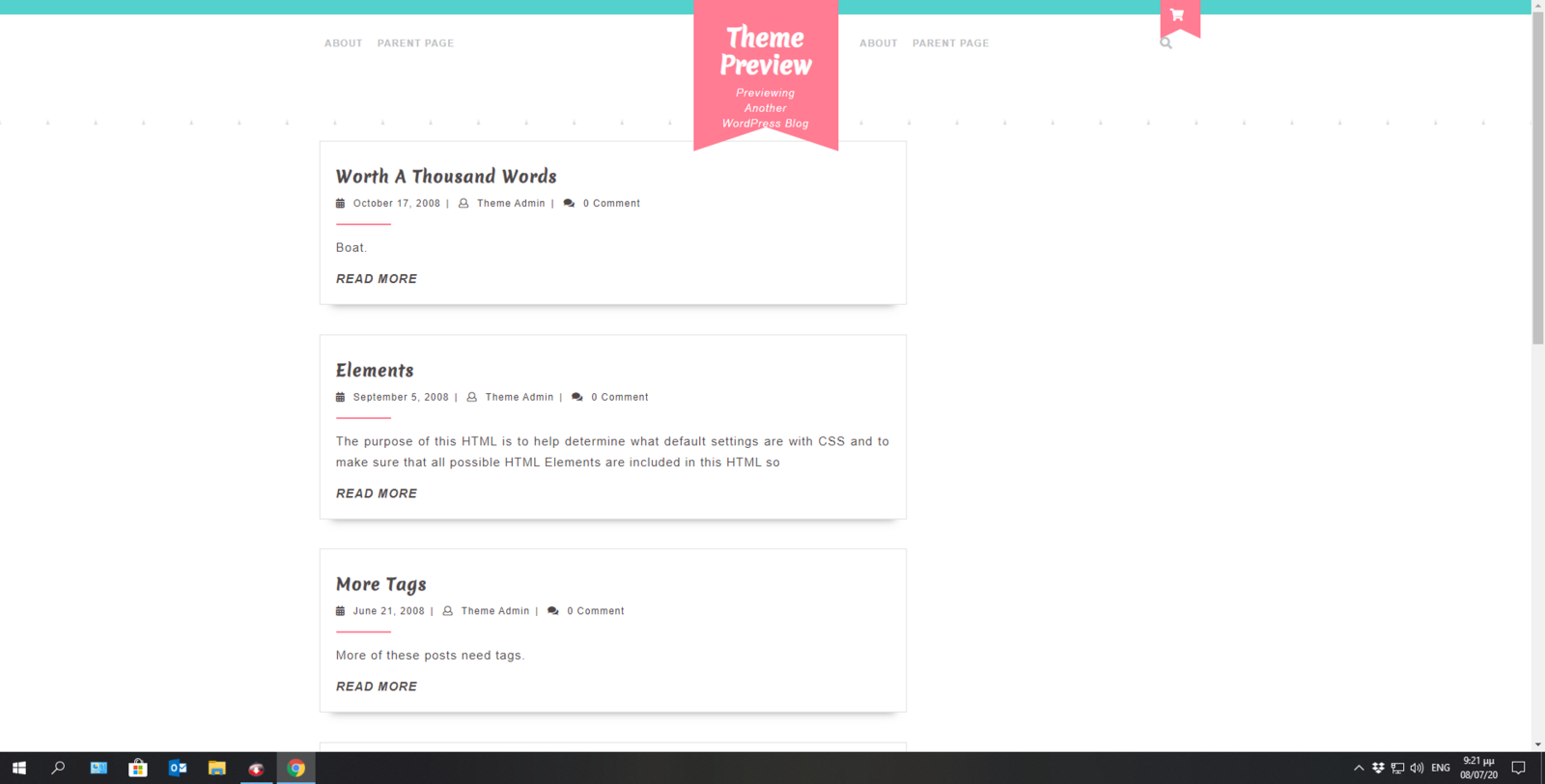

BabisClooney206cc Δημοσ. 7 Ιουλίου 2020 Δημοσ. 7 Ιουλίου 2020 (επεξεργασμένο) Καλησπέρα παιδιά, πριν καιρό δημιούργησα ένα wordpress website και λόγω αυξημένης καθυστέρησης (lazy loading) το κατέβασα (μετά από έναν χρόνο λειτουργίας) και ζήτησα από τον host να φτιάξει νέα database και να ξανά πατήσει το wordpress εκεί πάνω. Το πρόβλημα που έχει προκύψει είναι ότι πλέον όταν κάνω preview ένα theme, μου το εμφανίζει ως blog (αναρτήσεις, σχόλια κτλ) και όχι ως website. Αυτό έχει σαν αποτέλεσμα να μην μου δίνεται η δυνατότητα να βάλω ένα theme που μου αρέσει (και απλά να χτίσω πάνω του), αντικαθιστόντας ας πούμε τις φώτο του θέματος με δικές μου. Στην ουσία, το μόνο που αλλάζει πλέον με την αλλαγή των θεμάτων, είναι το στυλ και οι γραμματοσειρές, όλα το υπόλοιπο περιεχόμενο του θέματος απλά δεν υπάρχει. Στην προηγούμενη database δεν συνάντησα ποτέ αυτό το πρόβλημα. Έχω δοκιμάσει τις επιλογές (static page κτλ.) αλλά δεν έχει αποτέλεσμα. Η σελίδα αφορά την δουλειά μου και εδώ και 1 εβδομάδα με έχει αγανακτήσει. Βρείτε μου μία λύση και κερνάω μπύρες και σουβλάκια ρε παιδιά! Επεξ/σία 7 Ιουλίου 2020 από BabisClooney206cc

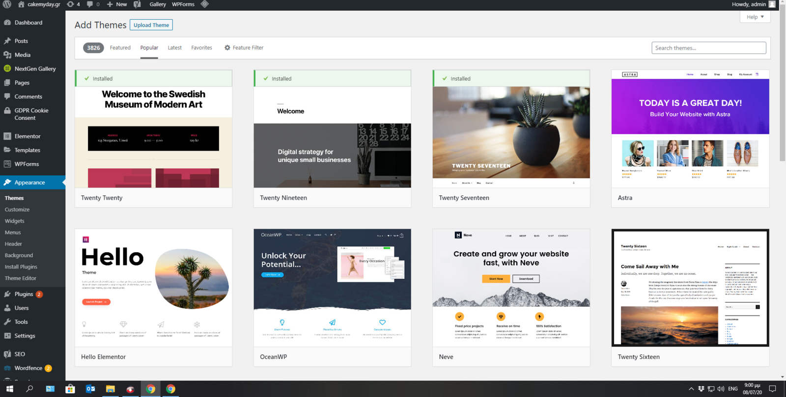

BabisClooney206cc Δημοσ. 8 Ιουλίου 2020 Μέλος Δημοσ. 8 Ιουλίου 2020 (επεξεργασμένο) Σε ευχαριστώ για την απάντηση. Ζήτησα από τον πάροχο να μου διαγράψει την database και να μου δημιουργήσει μία νέα. Ξεκίνησα λοιπόν από το 0 και δυστυχώς εκεί έχω μείνει. Έχω δοκιμάσει 10 διαφορετικά free themes και αντιμετοπίζω το ίδιο πρόβλημα, δεν μου εμφανίζει το περιεχόμενό τους. Για να επαληθεύσω την βλάβη, εγκατέστησα το ίδιο θέμα που δούλευα με την παλιά database, το VW Bakery, και δεν μου εμφανίζει το περιεχόμενό του, πέραν της γραμματοσειράς και των headers. Παρεμπιπτόντως, όταν κάνω preview τα θέματα, γράφει "Previewing another Wordpress Blog". Δεν θα έπρεπε να αναφέρει Wordpress Website; Επεξ/σία 8 Ιουλίου 2020 από BabisClooney206cc

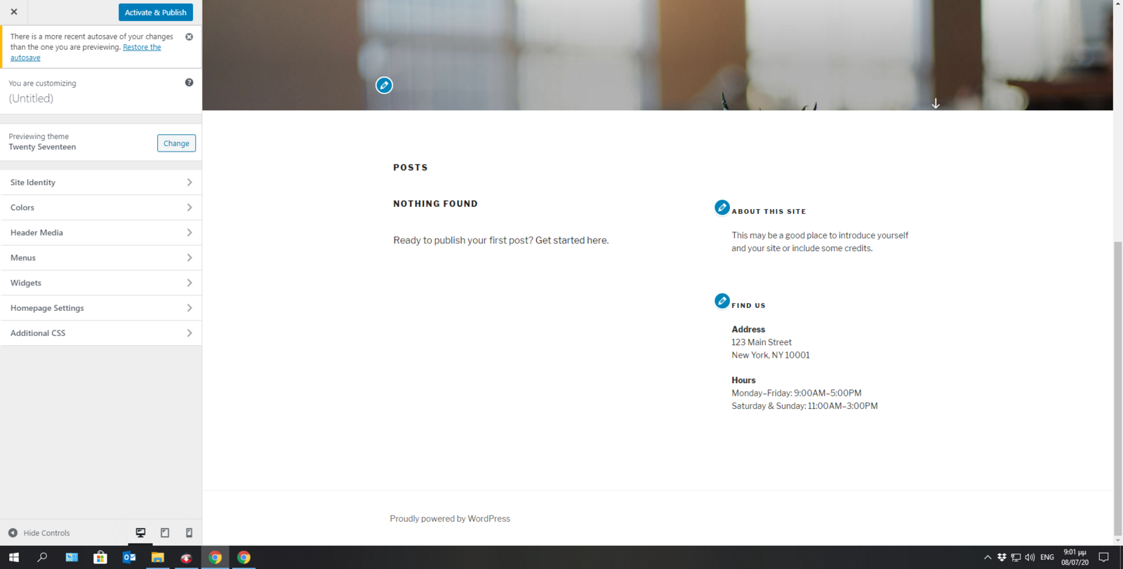

owltech Δημοσ. 10 Ιουλίου 2020 Δημοσ. 10 Ιουλίου 2020 Αν κατάλαβα καλά σου δείχνει τη μορφή blog γιατί δεν έχεις περιεχόμενο. Αν έχεις περιεχόμενο και δεν εμφανίζεται στην αρχική αλλάζει από Ρυθμίσεις --> Ανάγνωση --> Η εμφάνιση της αρχικής σας σελίδας --> Σελίδα Το παραπάνω error είναι στο plugin WPForms Lite, εγκατέστησε το πριν κάνεις import το demo και λογικά δεν θα χτυπήσει. Είδα ότι πας να βάλεις το Astra theme, νομίζω ότι τα demo τους παίζουν με Elementor και όχι με wpbakery. Ίσως υπάρχει κάποια ασυμβατότητα.
xrhstosiak Δημοσ. 10 Ιουλίου 2020 Δημοσ. 10 Ιουλίου 2020 τα δεδομενα εχουν τυπους, πχ απο default το wordpress εχει τον τυπο post, page, product αν εχεις woocommerce οταν βαζεις builders πχ το bakery αμεσως φτιαχνει και αλλους τυπους και κατα κανονα ο καθε builder φτιαχνει τα δικα του και ειναι ασυμβατα με αλλους builders οποτε ειναι λογικο να μην βλεπεις ετοιμη μορφη το κυριο περιεχομενο posts/pages το εχεις μεταφερει; και με πιο τροπο; αφου αλλαζεις theme και builder η λογικη κίνηση ειναι το χτισιμο απο την αρχή
