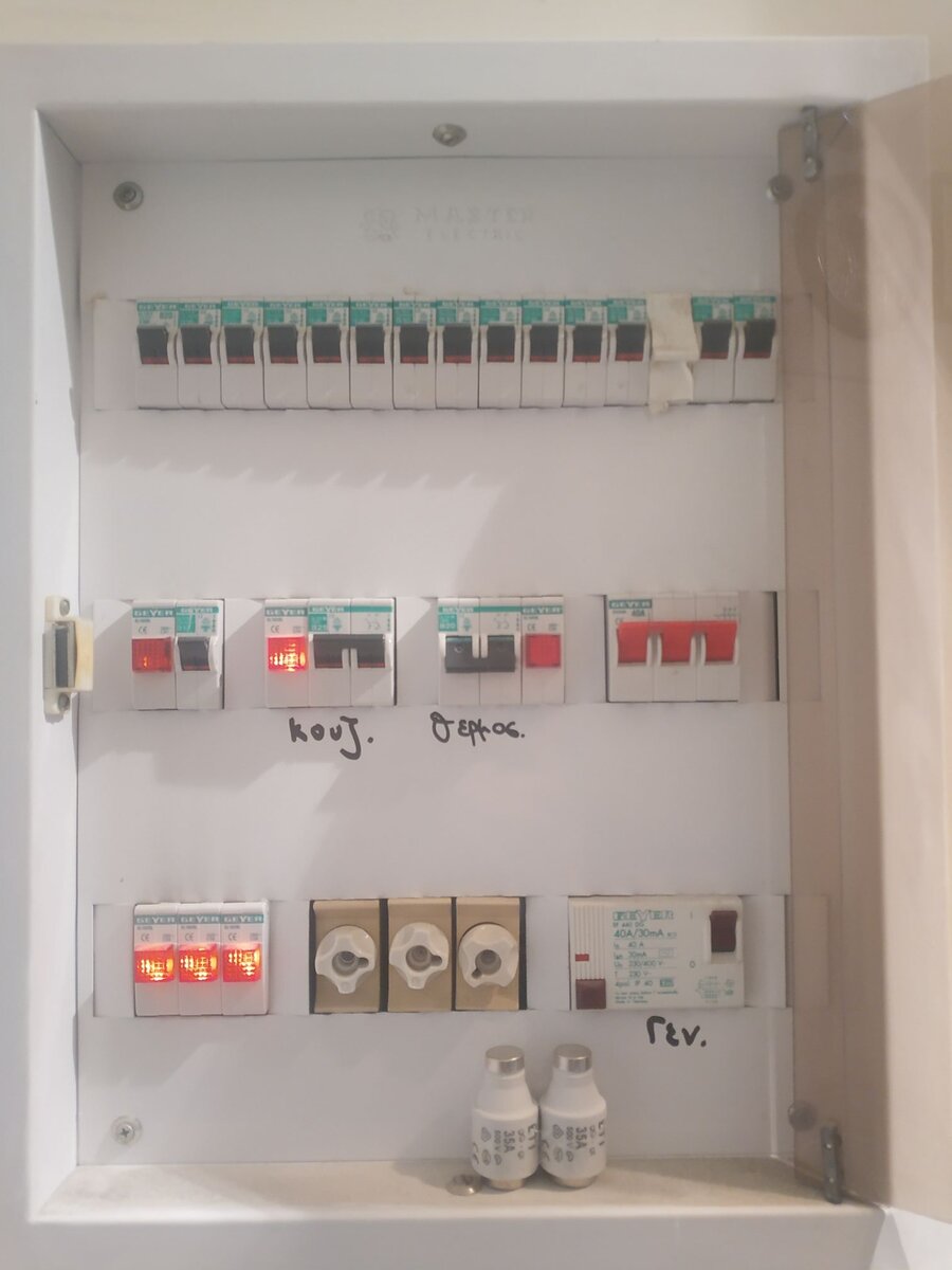

Amaretos Δημοσ. 7 Ιουλίου 2020 Δημοσ. 7 Ιουλίου 2020 (επεξεργασμένο) 47 λεπτά πριν, vagos789 είπε Παει πολυ το μαλλι μπορει να σημαινει πχ 4 Χ 109 ευρω +40+ συν εργασια τεχνικου....για να βαλεις τα παντα raycap και να εχεις υψηλο επιπεδο προστασιας Αν βαλουμε στην κουβεντα επιτηρητες τασεως κτλ ανεβαινουμε κι αλλο λιγο...οχι πολυ Υποψη οτι πρεπει να υπαρχει χωρος στον πινακα για ολα αυτα! Οκ καλο ακουγετε, αν σου βγαλω μια φωτο τον πινακα μπορεις να μου πεις αν εχω χωρο? Επεξ/σία 7 Ιουλίου 2020 από Amaretos

sam sam Δημοσ. 7 Ιουλίου 2020 Δημοσ. 7 Ιουλίου 2020 (επεξεργασμένο) 2 ώρες πριν, Amaretos είπε Οκ καλο ακουγετε, αν σου βγαλω μια φωτο τον πινακα μπορεις να μου πεις αν εχω χωρο? μια χαρα χώρο εχει! 6 ή 7 din κατω και 5 ή 7 στην μεση... Επεξ/σία 7 Ιουλίου 2020 από sam sam
