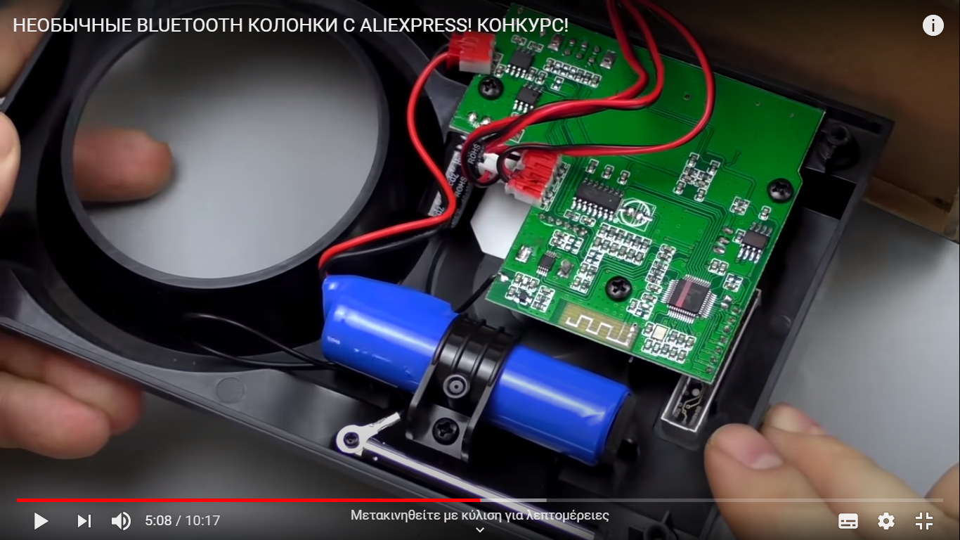

makhs5 Δημοσ. 25 Ιουλίου 2020 Μέλος Δημοσ. 25 Ιουλίου 2020 (επεξεργασμένο) 14 λεπτά πριν, vste είπε Πιστεύω ότι είναι καλύτερο να επεμβαινεις όσο το λιγότερο σε αυτά αν δεν γνωρίζεις ακριβώς τι κάνεις. Ούτως ή άλλως αν θες να επεκτείνεις το χρόνο λειτουργίας με μπαταρία υπάρχουν και τα power bank. Απλα οταν τα παιξει τελειως η μπαταρια και δεν εχει ρευμα σε πολλα τετοια δεν λειτουργει καθολου ουτε με power bank ουτε και στο ρευμα να ειναι συνδεδεμενο, ειναι τελειως νεκρο. Και συνηθως οι μπαταριες αυτες οι κινεζικες που βαζουν ειναι οι πιο φθηνιαρικες και δεν εχουν πολυ χρονο ζωης, γρηγορα τα παιζουν Γι αυτο ρωταω εναλλακτικες xristossl2000 Ετσι δεν ειναι και στο δικο μας ? Δειχνει και μια βιδα βασικα που ξεβιδωνει το κουμπωμα για να βγει η μπαταρια, δε δειχνει κολλημενη καπου Επεξ/σία 25 Ιουλίου 2020 από makhs5

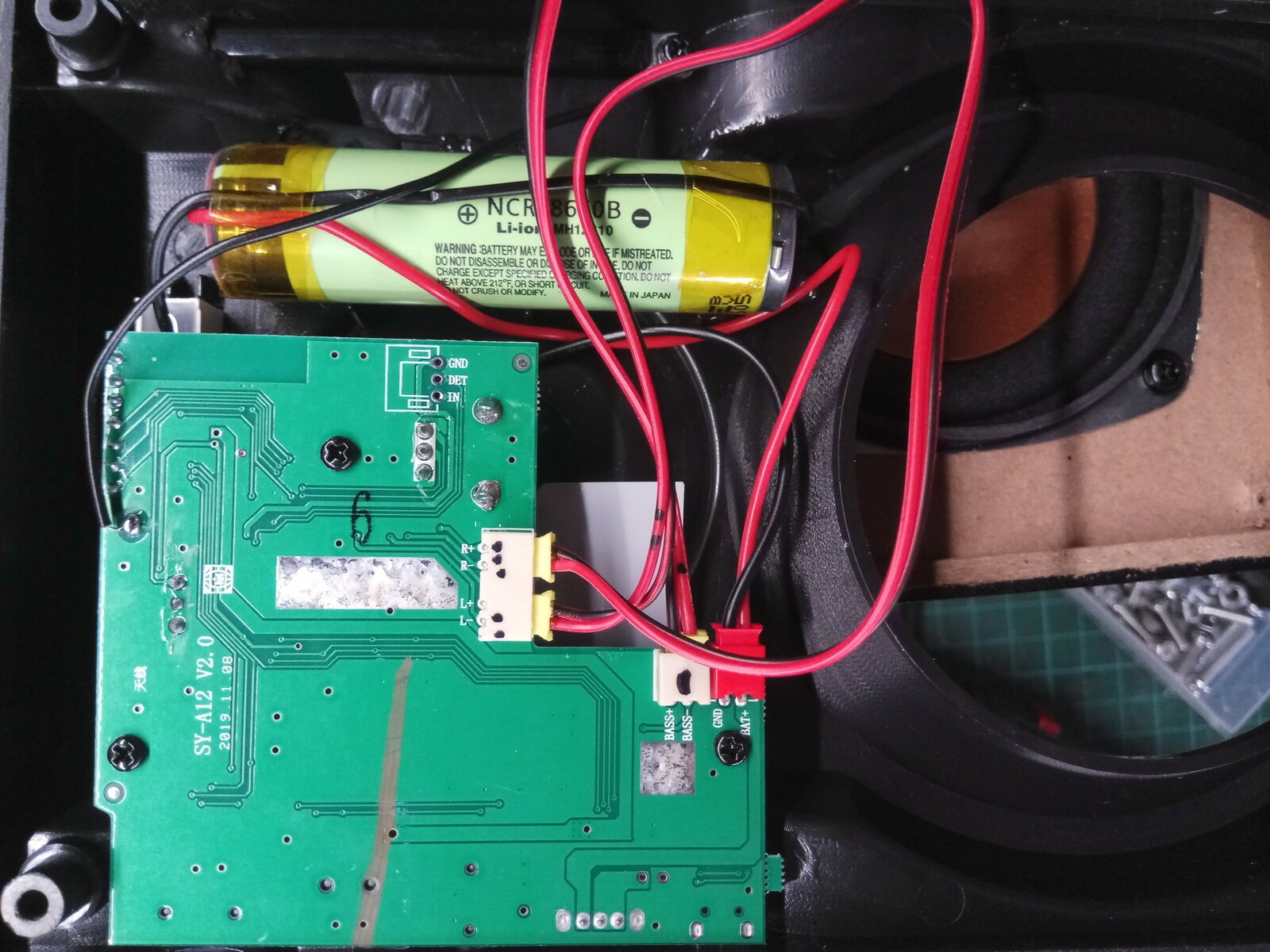

xristossl2000 Δημοσ. 25 Ιουλίου 2020 Δημοσ. 25 Ιουλίου 2020 Όχι στο δικό μας η μπαταρία είναι κολλημένη με θερμόκολλα. Και πολύ καλά μάλιστα. Τόσο που δυσκολεύεσαι να τη ξεκολλήσεις. Η προηγούμενη είχε σύστημα προστασίας όπως και αυτή που έβαλα. Τα καλώδια χρειάζονται κόλληση, με σκέτη μονωτική δεν θα γίνει δουλειά. Μια καλή λύση είναι όντως οι μπαταρίες που έχουν έτοιμα λαμάκια π.χ. https://www.skroutz.gr/s/23738672/Panasonic-18650-3400mAh-U-Λαμακια-1τμχ.html αν και η συγκεκριμένη δεν έχει σύστημα προστασίας. Εγώ τα κόλλησα απευθείας στους πόλους γιατί ξέρω τι κάνω. Μην το επιχειρήσετε αν δεν έχετε μια εξοικείωση γιατί όντως οι 18650 είναι ιδιότροπες! Να μια φωτό 1 1
makhs5 Δημοσ. 25 Ιουλίου 2020 Μέλος Δημοσ. 25 Ιουλίου 2020 (επεξεργασμένο) 53 λεπτά πριν, xristossl2000 είπε Όχι στο δικό μας η μπαταρία είναι κολλημένη με θερμόκολλα. Και πολύ καλά μάλιστα. Τόσο που δυσκολεύεσαι να τη ξεκολλήσεις. Η προηγούμενη είχε σύστημα προστασίας όπως και αυτή που έβαλα. Τα καλώδια χρειάζονται κόλληση, με σκέτη μονωτική δεν θα γίνει δουλειά. Μια καλή λύση είναι όντως οι μπαταρίες που έχουν έτοιμα λαμάκια π.χ. https://www.skroutz.gr/s/23738672/Panasonic-18650-3400mAh-U-Λαμακια-1τμχ.html αν και η συγκεκριμένη δεν έχει σύστημα προστασίας. Εγώ τα κόλλησα απευθείας στους πόλους γιατί ξέρω τι κάνω. Μην το επιχειρήσετε αν δεν έχετε μια εξοικείωση γιατί όντως οι 18650 είναι ιδιότροπες! Να μια φωτό Σε ευχαριστω που ανεβασες και την φωτο και για ολη την περιγραφη σου, οποτε το δικο μας το κανανε οσο πιο μπελαλιδικο μπορουσαν. Η φωτο που ανεβασα λιγο πριν, ηταν απο το Toproad A100 που πιστευα οτι ειναι ακριβως τα ιδια και το ειχα γραψει και στην αρχικη περιγραφη, γιατι εξωτερικα τα κουτια τους ειναι απολυτα τα ιδια, οποτε με τη φωτο που ανεβασες σημαινει οτι ειναι αλλο εργοστασιο που τα κατασκευαζει, κι οχι το ιδιο που νομιζα αρχικα που κανει και το Toproad A100 Η εκτος αν εσκεμμενα το κανανε διαφορετικο εσωτερικα για να μην ειναι τα ιδια σε ολες τις εταιριες που τα πουλανε, παντως σημασια εχει οτι το δικο μας ειναι πολυ πιο φασαριοζικο στο να αλλαξουμε μπαταρια κι αυτο εχει σημασια. Χωρις θερμοπιστολο αλλος τροπος να ξεκολλησει υπαρχει ? Μην αγοραζω τωρα θερμοπιστολο μονο γι αυτο Επεξ/σία 25 Ιουλίου 2020 από makhs5
