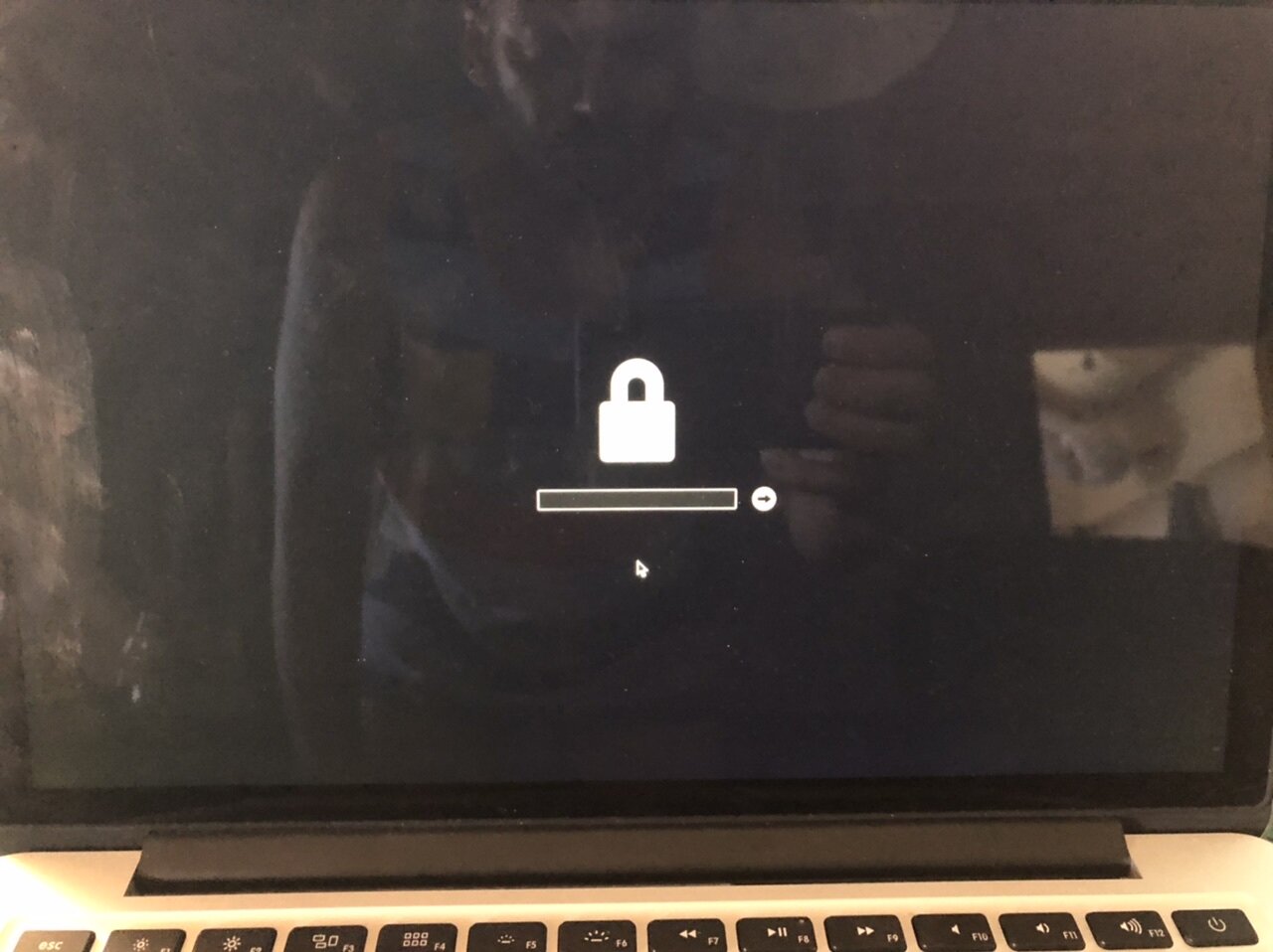

akismixfreak Δημοσ. 5 Ιουλίου 2020 Δημοσ. 5 Ιουλίου 2020 Καλημέρα σας. Έχω ένα πρόβλημα και δεν ξέρω πως να το αντιμετωπίσω. Προσπάθησα εχθές να κάνω factory reset τον MacBook μου και μου έβγαλε στην οθόνη το λουκέτο. Φυσικά δεν μπορώ να κάνω κάτι, εννοώντας ότι και να το κλείσω απλά και να το ανοίξω πάλι αυτό μου βγάζει. Δεν μπορώ να το παρακάμψω. Έστω να μπω ξανά χωρίς να κάνω κάτι όσον αφορά αναβάθμιση. Την βοήθεια σας παρακαλώ.

atheatos Δημοσ. 5 Ιουλίου 2020 Δημοσ. 5 Ιουλίου 2020 (επεξεργασμένο) Το internet recovery που γράφει πιο κάτω, το δοκιμασες? Option-Command-R Shift-Option-Command-R Το λουκέτο μπορεί να σημαίνει και κλειδωμένο chipset. Είναι σίγουρα δικό σου το μηχάνημα? Μπορείς να σηκώσεις μια φωτογραφία με την οθόνη με το λουκέτο? Επεξ/σία 5 Ιουλίου 2020 από atheatos
akismixfreak Δημοσ. 5 Ιουλίου 2020 Μέλος Δημοσ. 5 Ιουλίου 2020 Είναι ενός φίλου. Μου το έδωσε να του το κάνω factory reset. Θα ανεβάσω φωτό με λιγάκι.
atheatos Δημοσ. 5 Ιουλίου 2020 Δημοσ. 5 Ιουλίου 2020 (επεξεργασμένο) Είναι κλειδωμένο με firmware password. Αν δεν ξέρετε τον κωδικό , πρέπει να αποδείξετε στο service της Apple ότι είναι δικό σας για να σας το ξεκλειδώσει. ΥΓ. Δείτε στο Internet πως μπορείτε να ξεκλειδώσει το firmware password αν έχετε περάσει το Apple ID στον υπολογιστή. Επεξ/σία 5 Ιουλίου 2020 από atheatos

atheatos Δημοσ. 5 Ιουλίου 2020 Δημοσ. 5 Ιουλίου 2020 (επεξεργασμένο) Υπάρχουν τρόποι να ξεκλειδώσει αλλά δεν είναι οι official και είναι ολίγον τι παράνομοι. Η infoquest θα το ξεκλειδώσει νόμιμα με την άδεια της Apple και μόνο οποίος ενεργοποιήσει ξανά το firmware password θα το ξανά κλειδώσει. Κανένα mac δεν έρχεται με κλειδωμένο firmware password και είναι στην ευχέρεια του ιδιοκτήτη να το ενεργοποιήσει. Τώρα γιατί στον φίλο σου ήρθε με ενεργοποιημένο το firmware password, καλό είναι να ρωτήσει από εκεί που το πήρε. Συνήθως το κάνουν στα εκθεσιακά κομμάτια που τα έχουν στην βιτρίνα. Υγ. Κάτι αντίστοιχο του firmware password έχουν και τα λαπτοπ των υπολοίπων εταιρειών και μπορεί να το δεις κυρίως σαν κλείδωμα του bios.Δεν είναι κάτι το διαφορετικό , απλά στην Apple δεν υπάρχει “ bios” αλλά firmware θα μπορούσαμε να πούμε. Επεξ/σία 5 Ιουλίου 2020 από atheatos
