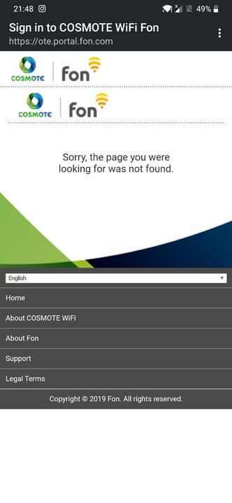

giorgoskopelos21 Δημοσ. 4 Ιουλίου 2020 Δημοσ. 4 Ιουλίου 2020 (επεξεργασμένο) Καλησπέρα σε όλους θέλω να κάνω μια ερώτηση σχετικά με την υπηρεσία wifi fon του ΟΤΕ. σε ακτίνα 20 μέτρων από το σπίτι μου υπάρχει διαθέσιμο δίκτυο fon, το πρόβλημα που αντιμετωπίζω είναι το εξής, στο δικό μου διαμέρισμα δεν υπάρχει δυνατότητα σύνδεσης internet (δεν υπάρχει εγκατάσταση στο κτίριο) ,έχω αγοράσει λοιπόν ένα access point της qtech, το έχω σε station mode με αυτόματη dhcp, εφόσον γίνεται η σύνδεση στο fon και παίρνω IP στο pup up παράθυρο για να πάρω τη σύνδεση στον browser και ενώ ανοίγει η σελίδα του ΟΤΕ wifi fon για να κάνω σύνδεση μου βγάζει ''λυπούμαστε η σελίδα που ψάχνετε δεν βρέθηκε'' ΠΡΟΣΟΧΗ ενώ έχω συνδεθεί στο wifi fon και είμαι ήδη στην αρχική σελίδα του fon. Με λίγα λόγια δεν δείχνει το log in και το password. (έχω κωδικούς συνδρομής). Αυτό γίνεται για να παίρνω απο το access point μου(station bridge) να δίνω σε άλλο access point το οποίο θα είναι σε access point mode bridge για να έχω wifi μέσα στο σπίτι. Μήπως θέλει κεραία που να έχει mode station pseudobridge όπως π.χ mikrotik . Ευχαριστώ εκ των προτέρων. Επεξ/σία 4 Ιουλίου 2020 από giorgoskopelos21

m4is Δημοσ. 5 Ιουλίου 2020 Δημοσ. 5 Ιουλίου 2020 Ξαναδιαβάζοντας το post σου πιο προσεκτικά συνειδητοποιώ ότι δεν κατάλαβα καλά την κατάσταση και μάλλον δεν είναι το πρόβλημα σου αυτό που προανέφερα, διότι έτσι δεν θα έβλεπες καν την σελίδα. Πόσα και ποια IP δίκτυα υπάρχουν? Το smartphone στο screenshot σε ποιο wifi είναι συνδεδεμένο όταν παίρνει αυτό το μνμα? 1

giorgoskopelos21 Δημοσ. 5 Ιουλίου 2020 Μέλος Δημοσ. 5 Ιουλίου 2020 (επεξεργασμένο) 27 λεπτά πριν, rainmangr είπε Και γω έχω το ίδιο πρόβλημα και συνδέομαι με nanostation m2, κάνω σύνδεση station route και δίνω μετά σε ένα accesses point της TP-Link . Κάποιες φορές μου φορτώνει την σελίδα Σωστά και κάποιες όχι , δυστυχώς δεν έχω βρει τι φταίει ... Έχω προσπαθήσει και με ubiquiti nanostation m2 και την airgrid m2 τίποτα σπάω το κεφάλι μου 45 λεπτά πριν, m4is είπε Ξαναδιαβάζοντας το post σου πιο προσεκτικά συνειδητοποιώ ότι δεν κατάλαβα καλά την κατάσταση και μάλλον δεν είναι το πρόβλημα σου αυτό που προανέφερα, διότι έτσι δεν θα έβλεπες καν την σελίδα. Πόσα και ποια IP δίκτυα υπάρχουν? Το smartphone στο screenshot σε ποιο wifi είναι συνδεδεμένο όταν παίρνει αυτό το μνμα? Η φωτογραφία στο smartphone είναι ενδεικτική όπως ακριβώς το βλέπεις στο κινητό το ίδιο ακριβώς μου δείχνει και καλωδιακά, απευθείας την κεραία πάνω στο laptop (ethernet)συνδέομαι δηλαδή με το Fon παίρνω αυτόματα την IP που μου δίνει το ρούτερ (fon) μου δείχνει η κεραία μου ote wifi fon όταν ανοίξω CMD στα windows και πατήσω ipconfig βλέπω 172.17.2 και 172.17.24 όταν ανοίξω browser και πληκτρολογήσω μία από τις δύο ip με πετάει στη σελίδα του Fon (και δεν μου δείχνει username και password) όταν με το κινητό συνδεθώ στο ίδιο ακριβώς Fon δουλεύει κανονικά.και όταν συνδέσω το laptop με το δίκτυο Fon πάλι δουλεύει κανονικά αυτό το πρόβλημα συμβαίνει μόνο Όταν συνδέω το access point (Qtech) Επεξ/σία 5 Ιουλίου 2020 από giorgoskopelos21
