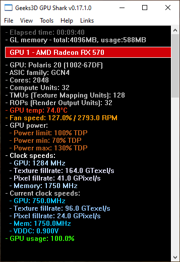

Aris_ Δημοσ. 6 Ιουλίου 2020 Δημοσ. 6 Ιουλίου 2020 (επεξεργασμένο) ανοιξε και το shark στο furmark και δες λιγο τα limiting policies η αλλα περίεργα σε test το core έπρεπε να είναι σταθερο μέχρι το max temp που εχει το furmark default είναι 100c( σίγουρα πάνω από 75c) το tdp ειναι 100% + ?, κατι παίζει και κόβει την καρτα θέλει και αλλα τεστ πχ εφόσον υποπτεύεσαι το τροφοδοτικο βαλε το hwinfo να δείχνει τα volt στο 12v rail κλπ αν δεν βγαζει black screen και στα παιχνιδια (μετα το format που εκανες ) ειναι οκ αστο και κανε τεστ αργότερα αν δεις τίποτα περίεργο Επεξ/σία 6 Ιουλίου 2020 από Aris_
Vortalhe Δημοσ. 6 Ιουλίου 2020 Μέλος Δημοσ. 6 Ιουλίου 2020 μονο αυτο μου βγαζει το shark επισης εβαλα μια 1070 Που ειχα και ετρεχε σταθερα στο furmark επισης το subsystem id σε rx 570 einai 1DA2 E353 εμενα ειναι 1DA2 E387 θα το δω και αυτο
