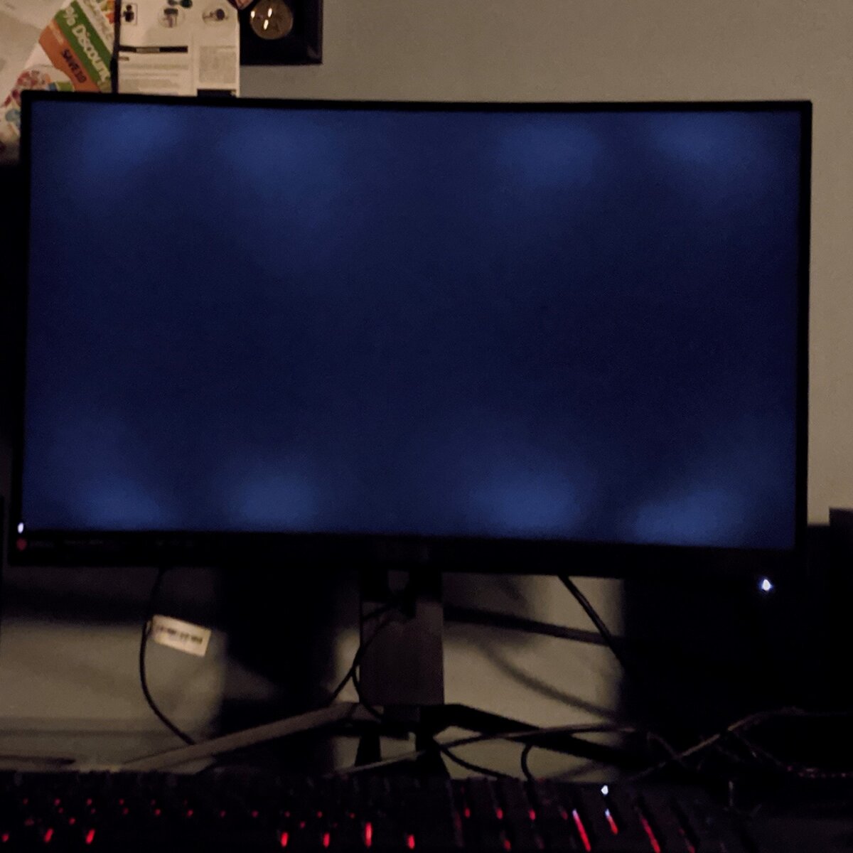

Witcher1st Δημοσ. 3 Ιουλίου 2020 Μέλος Δημοσ. 3 Ιουλίου 2020 Δεν ξερω αν ειναι οθοναρα ή οχι.. Με εχει επηρεασει τωρα αυτο με το motion blur που διαβαζω στα σχολια σχετικα με τα VA Panel.. Νομιζω οτι το εχω και εγω ακομα και οταν σερφαρω στο ιντερνετ.. Επισης δεν ξερω τι να κανω με τις ρυθμισεις.. Ελπιζω η οθονη να μην εχει τρελο ghosting.. Επισης κατι αλλο. Εαν βλεπω ταινιες 720/1080p θα ειναι θολες στην 2k αναλυση; Τελος, η οθονη εμφανιζει backlight bleed, εαν το λεω σωστα. Οριστε και μια εικονα. Οχι τοσο εντονο οσο στη φωτογραφια. Μηπως επρεπε να επαιρνα IPS πανελ; Γενικα μου φαινεται λιγο περιεργη η αισθηση, νομιζω η Dell Ultrasharp που ειχα, ηταν πιο ξεκουραστη στα ματια. Επισης ακομα ενα προβλημα που δεν θυμαμαι να το ειχα με την προηγουμενη οθονη, ειναι πως οταν σκρολαρω καποιες εικονες τρεμοπαιζουν, οπως δειχνει και το βιντεο. Και μου την σπαει αφανταστα.. To link για το βιντεο : https://streamable.com/ngeqn2 Τελος το curve ειναι αρκετα εντονο και θελει να το συνηθισω.. Δεν ξερω.. Μπορει να την βαλω και για πωληση σε αγγελια! Εξαλλου δε νομιζω να την δεχθουν πισω!

ICE-T Δημοσ. 5 Ιουλίου 2020 Δημοσ. 5 Ιουλίου 2020 11 λεπτά πριν, Veggie_Chia είπε Απορια το εχω, δεν μπορουν να φτιαξουν οθονες χωρις να εχουν τοσα πολλα προβληματα; Ειναι κατι το τοσο δυσκολο; Εχω και ghosting οταν παιζω παινχιδια σαν το witcher. Οχι κατι τραγικο, αλλα αν καθεσαι να το παρατηρησεις και εχεις και κανενα OCD, μπορει να τρελαθεις. φίλε δυστυχώςτο VA πάνελ μπορεί να έχουν υψηλό contrast και βαθύ μαύρο αλλά το ghosting είναι συχνό φαινόμενο δοκίμασε να απενεργοποιήσεις το overdrive η βάλτο στο low μήπως είναι καλύτερα Στις 3/7/2020 στις 10:47 ΜΜ, Veggie_Chia είπε Δεν ξερω αν ειναι οθοναρα ή οχι.. Με εχει επηρεασει τωρα αυτο με το motion blur που διαβαζω στα σχολια σχετικα με τα VA Panel.. Νομιζω οτι το εχω και εγω ακομα και οταν σερφαρω στο ιντερνετ.. Επισης δεν ξερω τι να κανω με τις ρυθμισεις.. Ελπιζω η οθονη να μην εχει τρελο ghosting.. Επισης κατι αλλο. Εαν βλεπω ταινιες 720/1080p θα ειναι θολες στην 2k αναλυση; Τελος, η οθονη εμφανιζει backlight bleed, εαν το λεω σωστα. Οριστε και μια εικονα. Οχι τοσο εντονο οσο στη φωτογραφια. Μηπως επρεπε να επαιρνα IPS πανελ; Γενικα μου φαινεται λιγο περιεργη η αισθηση, νομιζω η Dell Ultrasharp που ειχα, ηταν πιο ξεκουραστη στα ματια. Επισης ακομα ενα προβλημα που δεν θυμαμαι να το ειχα με την προηγουμενη οθονη, ειναι πως οταν σκρολαρω καποιες εικονες τρεμοπαιζουν, οπως δειχνει και το βιντεο. Και μου την σπαει αφανταστα.. To link για το βιντεο : https://streamable.com/ngeqn2 Τελος το curve ειναι αρκετα εντονο και θελει να το συνηθισω.. Δεν ξερω.. Μπορει να την βαλω και για πωληση σε αγγελια! Εξαλλου δε νομιζω να την δεχθουν πισω! πόση φωτεινότητα έχεις στην φωτογραφία? 2

ICE-T Δημοσ. 6 Ιουλίου 2020 Δημοσ. 6 Ιουλίου 2020 (επεξεργασμένο) 1 ώρα πριν, Veggie_Chia είπε Φωτεινότητα στο monitor; Το overdrive είναι η επιλογή για το response time; Το έχω στο normal δεν πάει λιγότερο. Μετά έχει fast και fastest. ναι φωτεινότητα δοκίμασε στο 20,30 μήπως είναι λίγο καλύτερα, τώρα display driver update έχεις κάνει μήπως περιοριστεί το ghosting αν δεν τι να πω φιλαράκι ατυχία συμβαίνουν σε όλους αλλά θα κοίταζα μήπως το έστελνα στην εταιρεία πίσω έχει πολύ bleed από ότι φαίνεται στην φώτο σε 8 σημεία Επεξ/σία 6 Ιουλίου 2020 από ICE-T 1
Witcher1st Δημοσ. 6 Ιουλίου 2020 Μέλος Δημοσ. 6 Ιουλίου 2020 6 λεπτά πριν, ICE-T είπε ναι φωτεινότητα δοκίμασε στο 20,30 μήπως είναι λίγο καλύτερα, τώρα display driver update έχεις κάνει μήπως περιοριστεί το ghosting αν δεν τι να πω φιλαράκι ατυχία συμβαίνουν σε όλους αλλά θα κοίταζα μήπως το έστελνα στην εταιρεία πίσω έχει πολύ bleed από ότι φαίνεται στην φώτο σε 8 σημεία Και αν βγάλω άκρη πόσες ημέρες θα μείνω χωρίς οθόνη; Επίσης παίζει περίπτωση η καινούρια οθόνη να είναι χειρότερη. Με το κατάστημα επικοινωνώ ή με την msi απευθείας;

ICE-T Δημοσ. 6 Ιουλίου 2020 Δημοσ. 6 Ιουλίου 2020 3 ώρες πριν, Veggie_Chia είπε Και αν βγάλω άκρη πόσες ημέρες θα μείνω χωρίς οθόνη; Επίσης παίζει περίπτωση η καινούρια οθόνη να είναι χειρότερη. Με το κατάστημα επικοινωνώ ή με την msi απευθείας; καταστημα εντός 7ημερων για άμεσο DOA νομίζω 1 ώρα πριν, Veggie_Chia είπε Αυτό το προφίλ είναι για το προηγούμενο μοντέλο. δεν χάνεις και τίποτα να το δοκιμάσεις 10 λεπτά υπόθεση είναι 1
