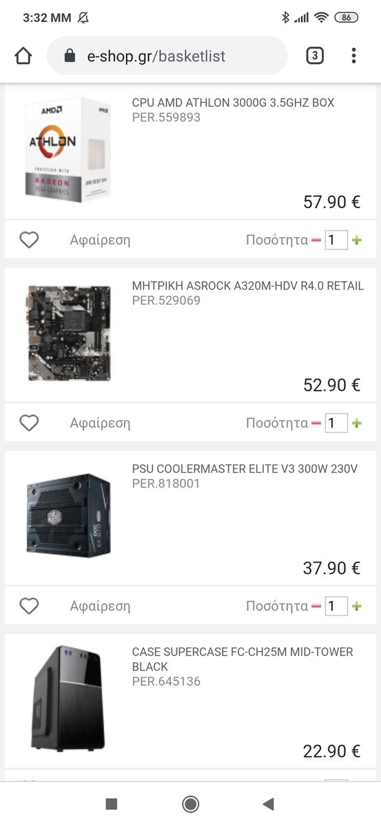

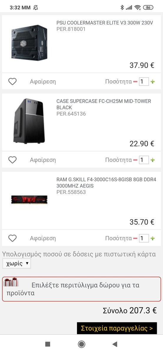

Nik1239 Δημοσ. 2 Ιουλίου 2020 Δημοσ. 2 Ιουλίου 2020 Καλησπέρα σας θα παραγγείλω ένα pc από το eshop όλα τα κομμάτια από εκεί τα έχω βρει διότι μου βγαίνουν φτηνά χωρίς μεταφορικά και με συναρμολόγηση και εντός budget που είναι τα 200€ Η χρήση θα είναι ελαφρύ gaming 720p και ταινίες 1080p Δίσκο έχω παρήγγειλα έναν patriot p210 256gb στα 30€ Η ραμ θα παίξει xmp με τον athlon 3000g ή να βάλω μια άλλη;
dalain Δημοσ. 2 Ιουλίου 2020 Δημοσ. 2 Ιουλίου 2020 φιλαρακι αν μπορεις αλλαξε το τροφοδοτικο....εστω με καποιο μεταχειρισμενο αλλα ποιοτικο... 3 1

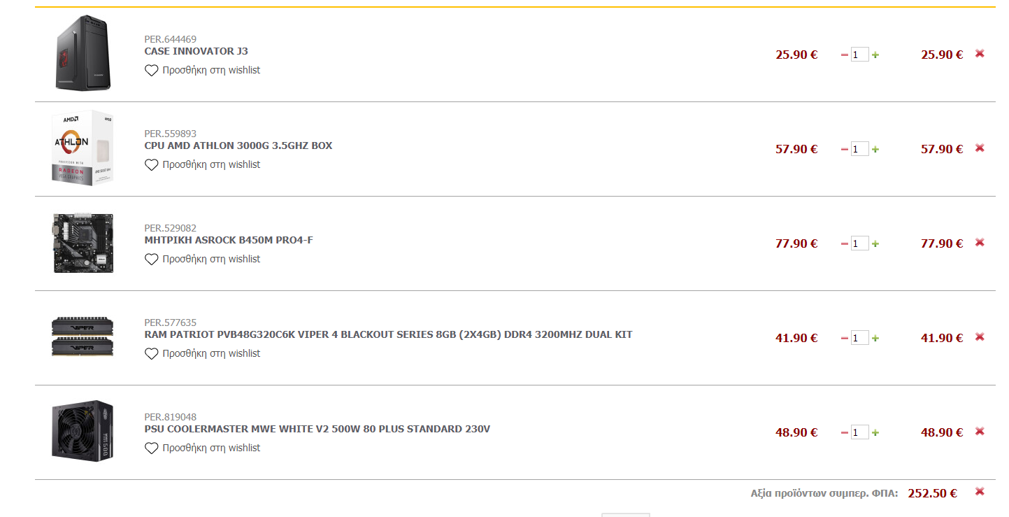

Zewer Δημοσ. 2 Ιουλίου 2020 Δημοσ. 2 Ιουλίου 2020 Όπως είπε και ο φίλος πιο πάνω προσπάθησε να αλλάξεις το τροφοδοτικό σε μία πιο επώνυμη μάρκα. Επισής κοίτα να βάλεις 2 στικ μνήμης RAM έστω και λίγο πίο αργή πχ στα 3000MHz. Με ένα μόνο στικ μειώνεις πάρα πολύ τις ήδη περιορισμένες επιδόσεις του επεξεργαστή και των ενσωματομένων γραφικών. Οι προτάσεις μου: Τροφοδοτικό: https://www.e-shop.gr/psu-coolermaster-mwe-white-v2-500w-80-plus-standard-230v-p-PER.819048 RAM: https://www.e-shop.gr/ram-patriot-pvb48g320c6k-viper-4-blackout-series-8gb-2x4gb-ddr4-3200mhz-dual-kit-p-PER.577635 Βγαίνει ακριβότερα δυστηχώς, αλλά είναι πιθανό να σου δημιουργήσει πρόβλημα το τροφοδοτικό που επέλεξες. Μπορείς να πας σε Α320 μητρική σε περίπτωση που δεν θες να ασχοληθείς με overclock, για να βγεί λίγο πιο φθηνά. 1 1

dalain Δημοσ. 3 Ιουλίου 2020 Δημοσ. 3 Ιουλίου 2020 54 λεπτά πριν, Nik1239 είπε Ο 3000g με καλύπτει για την χρήση που τον θέλω Τα έχω δει κάτι τέτοια βίντεο και κάπου εκεί είμαι και εγώ Για την ραμ θα προσθέσω αργότερα άλλο ένα των 8gb Όσο για την μητρική και το τροφοδοτικό τι προβλήματα θα δημιουργήσει το τροφοδοτικό εξάλλου δεν θα ζοριζεται επίσης oc θέλω να κάνω για αυτό έβαλα τετοια μητρική δεν ξέρω αν γίνεται να κάνω oc την igpu με μια a320 αν γίνεται θα πάω στην asrock a320-hdv r4.0 που έχει το eshop απλώς δεν ξέρω αν γίνεται να κάνω oc την igpu ή έστω cpu ή ραμ Τροφοδοτικό σαν προσωρινή λυση για μερικούς μήνες και μετά αλλαγή με κάποιο επώνυμο από skroutz γίνεται; Αν αλλάξω τροφοδοτικό ξεφεύγω πολύ Επίσης ξέχασα να αναφέρω ότι το σύστημα θα μπει σε πολυμπριζο ασφάλειας οπότε πιστεύω το τροφοδοτικό θα με καλύψει για το συγκεκριμένο σύστημα όπως είναι μα δεν καταναλώνει πολλά watt αν βάλω καποια στιγμή άλλη cpu και / ή gpu θα αλλαχθεί και αυτό Το πολυμπριζο ασφαλείας με την ποιότητα του τροφοδοτικού δεν έχει καμία σχεση..... καλή τύχη! 2 1
johnpopexi Δημοσ. 3 Ιουλίου 2020 Δημοσ. 3 Ιουλίου 2020 2 ώρες πριν, Nik1239 είπε Ο 3000g με καλύπτει για την χρήση που τον θέλω Τα έχω δει κάτι τέτοια βίντεο και κάπου εκεί είμαι και εγώ Για την ραμ θα προσθέσω αργότερα άλλο ένα των 8gb Όσο για την μητρική και το τροφοδοτικό τι προβλήματα θα δημιουργήσει το τροφοδοτικό εξάλλου δεν θα ζοριζεται επίσης oc θέλω να κάνω για αυτό έβαλα τετοια μητρική δεν ξέρω αν γίνεται να κάνω oc την igpu με μια a320 αν γίνεται θα πάω στην asrock a320-hdv r4.0 που έχει το eshop απλώς δεν ξέρω αν γίνεται να κάνω oc την igpu ή έστω cpu ή ραμ Τροφοδοτικό σαν προσωρινή λυση για μερικούς μήνες και μετά αλλαγή με κάποιο επώνυμο από skroutz γίνεται; Αν αλλάξω τροφοδοτικό ξεφεύγω πολύ Επίσης ξέχασα να αναφέρω ότι το σύστημα θα μπει σε πολυμπριζο ασφάλειας οπότε πιστεύω το τροφοδοτικό θα με καλύψει για το συγκεκριμένο σύστημα όπως είναι μα δεν καταναλώνει πολλά watt αν βάλω καποια στιγμή άλλη cpu και / ή gpu θα αλλαχθεί και αυτό Ξαναέλα όταν σκάσει και πάρει και τα υπόλοιπα μαζί να σου προτείνουμε σύστημα της προκοπής. 1 1

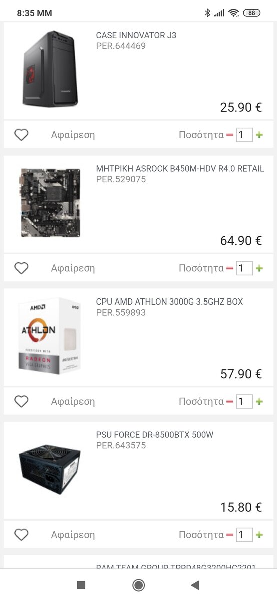

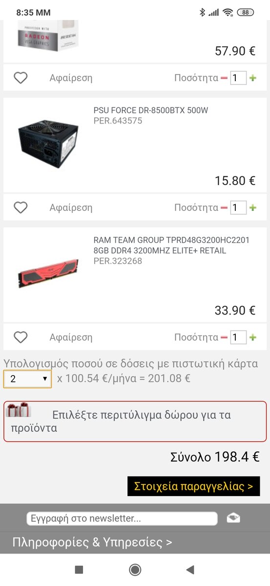

Nik1239 Δημοσ. 3 Ιουλίου 2020 Μέλος Δημοσ. 3 Ιουλίου 2020 6 ώρες πριν, johnpopexi είπε Ξαναέλα όταν σκάσει και πάρει και τα υπόλοιπα μαζί να σου προτείνουμε σύστημα της προκοπής. Τελικά θα βάλω την μητρική που είπα πιο πάνω μαζί με αυτό το τροφοδοτικό καλό δεν είναι;https://www.e-shop.gr/psu-coolermaster-elite-v3-300w-230v-p-PER.818001
johnpopexi Δημοσ. 3 Ιουλίου 2020 Δημοσ. 3 Ιουλίου 2020 (επεξεργασμένο) 3 ώρες πριν, Nik1239 είπε Τελικά θα βάλω την μητρική που είπα πιο πάνω μαζί με αυτό το τροφοδοτικό καλό δεν είναι;https://www.e-shop.gr/psu-coolermaster-elite-v3-300w-230v-p-PER.818001 Κάνε μικρή υπέρβαση του budget για μητρική που θα κάνει το OC που θες , ram dual chanel απαραίτητη για apu και μετριο psu. Αναφορά σε κείμενο Για την ραμ θα προσθέσω αργότερα άλλο ένα των 8gb Ανάλογα το ελαφρύ gaming.Για κανα league of legends που τρέχουν και σε τοστιέρα οπότε θα σαι πανω απο 60fps πάρε single. Και αναβαθμίζεις αργότερα. Σε άλλα πιο απαιτητικά τα 10-20 fps παραπάνω του dual θα είναι η διαφορά μεταξυ stuttering και smooth gameplay. edit: Την teamgroup που έβαλες με 22 cas latency μην την πάρεις. Αυτή αν θες ΟΚ : https://www.e-shop.gr/ram-hyperx-hx432c16fb3-8-8gb-ddr4-3200mhz-hyperx-fury-black-p-PER.547107 Επεξ/σία 3 Ιουλίου 2020 από johnpopexi 1

Nik1239 Δημοσ. 3 Ιουλίου 2020 Μέλος Δημοσ. 3 Ιουλίου 2020 2 ώρες πριν, Nik1239 είπε Να την πάρω τη ραμ δεν έχω θέμα απλός τα κομμάτια θα τα παραγγείλω τον άλλο μήνα που θα έχω όλο το ποσό αν γίνεται να κάνει συναρμολόγηση το eshop το υπόλοιπο σύστημα χωρίς δίσκους και ραμ ευχαρίστως να την πάρω Τελικά κατεληξα σε αυτά εδώ πιστεύω είναι ότι καλύτερο μπορώ να βάλω και μετά από κάνα μήνα που θα πάρω το pc θα βάλω άλλη μια 8αρα ραμ και άλλο ενα φανακι και αν τα παιχνίδια θέλω να τρέχουν πιο καλά θα βάλω και μια rx 560 4gb και θα είμαι εντάξει
c_access Δημοσ. 3 Ιουλίου 2020 Δημοσ. 3 Ιουλίου 2020 7 λεπτά πριν, Nik1239 είπε Τελικά κατεληξα σε αυτά εδώ πιστεύω είναι ότι καλύτερο μπορώ να βάλω και μετά από κάνα μήνα που θα πάρω το pc θα βάλω άλλη μια 8αρα ραμ και άλλο ενα φανακι και αν τα παιχνίδια θέλω να τρέχουν πιο καλά θα βάλω και μια rx 560 4gb και θα είμαι εντάξει H μητρική δεν κάνει για πουθενά και δεν θα έχεις καμία δυνατότητα αναβάθμισης σε σύγχρονο επεξεγαστή(Ryzen 4000) στο μέλλον. Για μένα, μάζεψε και άλλα χρήματα (κανα 300αρι τουλαχιστον) και ελα να σου δώσουμε μια καλύτερη λύση με ryzen 3200g 16 GB Ram και motherboard της προκοπής. Από τη στιμγή που το budget σου είναι τοσο περιορισμένο, προσπαθησε να μαζέψεις καποια χρήματα παραπάνω, να παρεις κάτι που και θα σου κρατήσει και θα κάνεις τη δουλεία σου άνετα, χωρίς να κάνεις σε σύντομο χρονικό διάστημα αναβαθμίσεις. Υ.Γ.1 δεν αξίζει να αγοράσεις καινούρια rx 560 εκτός και αν μιλάς να τη βρεις κάπου μεταχειρισμένη. Για τις απαιτήσεις σου κάποια στιμγή θα έβαζα μια 1650 super. Η ενσωματωμένη GPU του Ryzen 3200G θα σε βγαλει ασπροπρόσωπο μέχρι τότε. Υ.Γ.2. Από τη στιγμή που το budget σου είναι περιορισμενο, με αυτα τα λεφτά (ίσως κάτι παραπάνω) να μπορείς να βρεις κάτι αξιόλογο στα μεταχειρισμένα εδώ στις αγγελίες. 1
Nik1239 Δημοσ. 3 Ιουλίου 2020 Μέλος Δημοσ. 3 Ιουλίου 2020 1 ώρα πριν, c_access είπε H μητρική δεν κάνει για πουθενά και δεν θα έχεις καμία δυνατότητα αναβάθμισης σε σύγχρονο επεξεγαστή(Ryzen 4000) στο μέλλον. Για μένα, μάζεψε και άλλα χρήματα (κανα 300αρι τουλαχιστον) και ελα να σου δώσουμε μια καλύτερη λύση με ryzen 3200g 16 GB Ram και motherboard της προκοπής. Από τη στιμγή που το budget σου είναι τοσο περιορισμένο, προσπαθησε να μαζέψεις καποια χρήματα παραπάνω, να παρεις κάτι που και θα σου κρατήσει και θα κάνεις τη δουλεία σου άνετα, χωρίς να κάνεις σε σύντομο χρονικό διάστημα αναβαθμίσεις. Υ.Γ.1 δεν αξίζει να αγοράσεις καινούρια rx 560 εκτός και αν μιλάς να τη βρεις κάπου μεταχειρισμένη. Για τις απαιτήσεις σου κάποια στιμγή θα έβαζα μια 1650 super. Η ενσωματωμένη GPU του Ryzen 3200G θα σε βγαλει ασπροπρόσωπο μέχρι τότε. Υ.Γ.2. Από τη στιγμή που το budget σου είναι περιορισμενο, με αυτα τα λεφτά (ίσως κάτι παραπάνω) να μπορείς να βρεις κάτι αξιόλογο στα μεταχειρισμένα εδώ στις αγγελίες. Μεταχειρισμένα δεν θέλω θέλω εγγύηση και να είναι καινούργια τα μηχανήματα με 200€ έψαξα μεταχειρισμένα Ηράκλειο και δεν βρήκα κάτι αξιόλογο επίσης το pc δεν είναι για εμένα αλλά για τον θείο μου όπου θα του το κάνω δώρο και θέλω να μου βγει φτηνά και ότι παραπάνω θέλει τα παίρνει αργότερα αυτός Για την mobo ίσως να έβαζα την asrock b450m-hdv r4 ώστε να παίρνει και 4000 σειρά αλλά δεν νομίζω να χρειαστεί ποτέ κάτι τέτοιο μιας και μια αναβάθμιση σε 16ραμ , ryzen 5 1600 και rx 560 θα τον καλύψει για όσο καιρό θέλει έξαλλου είναι και μιας ηλικίας και κάποια στιγμή θα τα βαρεθεί τα παιχνίδια Το pc στην αρχή προοριζόταν για ταινίες , cosmote tv go και κάνα ποδόσφαιρο από σάιτ live αλλά αφού είδα τι δύναμη έχει ο 3000g είπα γτ να μην μπορεί να παίξει και κάνα παιχνιδάκι Εξάλλου το πιο πιθανό είναι να βάλουμε κάνα ρ5 3400g πάνω και θα είναι μια χαρά να υπάρχει σαν entry level gaming pc και για αναπαραγωγή ταινιών και tv go Επίσης για 1650super δεν φτάνει το psu είναι οριακό αν και μπορεί να αλλαχθεί αν βρεθεί χρήμα για αναβάθμιση gpu
