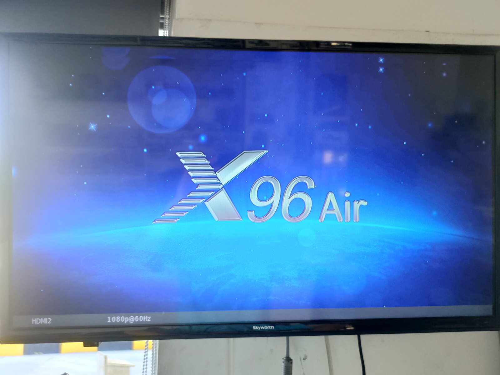

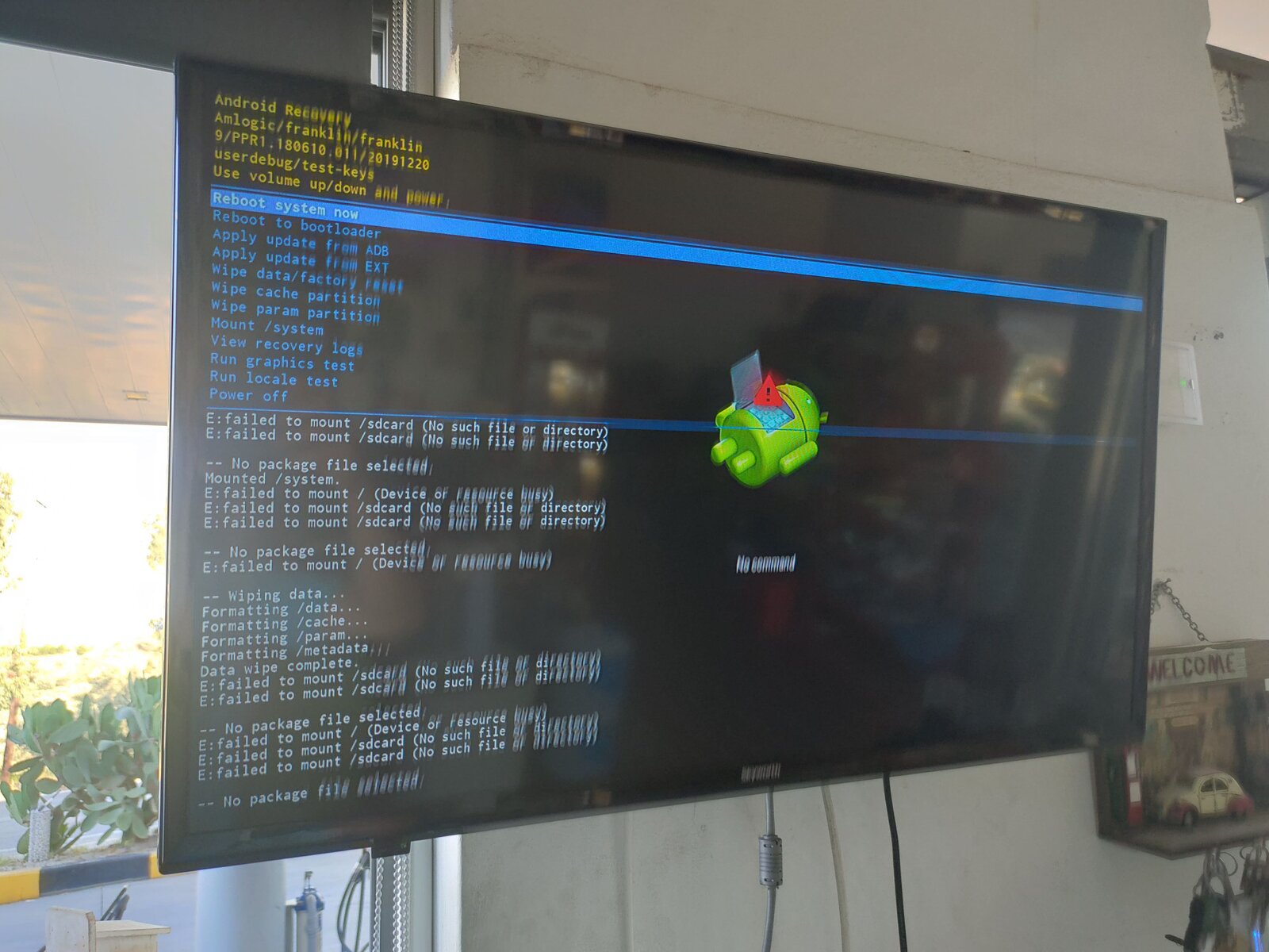

koskons Δημοσ. 1 Ιουλίου 2020 Δημοσ. 1 Ιουλίου 2020 (επεξεργασμένο) Καλησπέρα σε όλους και όλες! Είμαι κάτοχός ενός x96 air tv box και στην προσπάθεια μου για unroot κάτι μάλλον δεν έκανα καλά και δεν μου ανοίγει πλέον το περιβάλλον android, κολλάει στην αρχική οθόνη (δείτε φώτο 2). Κατεβάζω το firmware για να κάνω hard reset απο εδώ , κατεβαίνει ώς .img αλλά μετά δεν μπορώ να το περάσω στην sd card ώστε να κάνω update from sd card (φώτο 1). Μπορεί κάποιος να με βοηθήσει? Επεξ/σία 1 Ιουλίου 2020 από koskons
giannis_ps_21 Δημοσ. 1 Ιουλίου 2020 Δημοσ. 1 Ιουλίου 2020 (επεξεργασμένο) Έκανες wipe data/factory reset? Αν θυμαμαι καλα απ οταν ειχα αντροιντ και τα σκαλιζα, αυτο αφαιρει ολο το λειτουργικο απο μέσα. Στην δεύτερη οθονη που νομιζεις οτι κολλαει, δεν κολλαει, απλα δεν εχει λειτουργικο να τρεξει και μένει στην εικόνα εισαγωγής. Απ όσο διακρίνω δεν υπάρχει το install package from sd card. Άρα με κάποιο άλλο τροπο έχουν περάσει το λειτουργικό του. Γκούγκλαρέ το ή ψάξε μηπως υπάρχει τρόπος για coreelec το οποιο τρεχει απευθειας απο την sd card. Διάβασε και εδώ την διαδικασία, εύκολος τρόπος. https://www.instructables.com/id/X96-Android-TV-Box-Updating-the-Firmware/ Καλή τύχη! Επεξ/σία 1 Ιουλίου 2020 από giannis_ps_21
koskons Δημοσ. 2 Ιουλίου 2020 Μέλος Δημοσ. 2 Ιουλίου 2020 9 ώρες πριν, giannis_ps_21 είπε Έκανες wipe data/factory reset? Αν θυμαμαι καλα απ οταν ειχα αντροιντ και τα σκαλιζα, αυτο αφαιρει ολο το λειτουργικο απο μέσα. Στην δεύτερη οθονη που νομιζεις οτι κολλαει, δεν κολλαει, απλα δεν εχει λειτουργικο να τρεξει και μένει στην εικόνα εισαγωγής. Απ όσο διακρίνω δεν υπάρχει το install package from sd card. Άρα με κάποιο άλλο τροπο έχουν περάσει το λειτουργικό του. Γκούγκλαρέ το ή ψάξε μηπως υπάρχει τρόπος για coreelec το οποιο τρεχει απευθειας απο την sd card. Διάβασε και εδώ την διαδικασία, εύκολος τρόπος. https://www.instructables.com/id/X96-Android-TV-Box-Updating-the-Firmware/ Καλή τύχη! Ναι έχω κάνει factory reset και έχει φύγει το λειτουργικό, ψάχνω τρόπο να το ξαναπεράσω.... όταν πατήσεις apply update from EXT σου εμφανίζει να εισάγεις sd card με τα αρχεία. Το πρόβλημα μου είνα να βρω τα σωστά αρχεία και να τα περάσω στην sd ώστε να γίνει η επανεγκατάσταση του λειτουργικού... ευχαριστώ για την απάντηση!
giannis_ps_21 Δημοσ. 2 Ιουλίου 2020 Δημοσ. 2 Ιουλίου 2020 (επεξεργασμένο) 4 ώρες πριν, koskons είπε Ναι έχω κάνει factory reset και έχει φύγει το λειτουργικό, ψάχνω τρόπο να το ξαναπεράσω.... όταν πατήσεις apply update from EXT σου εμφανίζει να εισάγεις sd card με τα αρχεία. Το πρόβλημα μου είνα να βρω τα σωστά αρχεία και να τα περάσω στην sd ώστε να γίνει η επανεγκατάσταση του λειτουργικού... ευχαριστώ για την απάντηση! To link που έβαλα το κοίταξες; https://www.entertainmentbox.com/android-firmware-downloads/ Εδώ βλέπω να έχει το μοντέλο σου, θα το κατεβάσεις και θα κάνεις τις οδηγιες κατα γράμμα απο τον πρώτο οδηγό που σου έβαλα. Συγκεκριμένα, σύμφωνα με τον επεξεργαστή αυτό εδώ ειναι που σου κάνει https://www.entertainmentbox.com/x96-tv-box-android-marshmallow-6-firmware-download/ Επεξ/σία 2 Ιουλίου 2020 από giannis_ps_21
