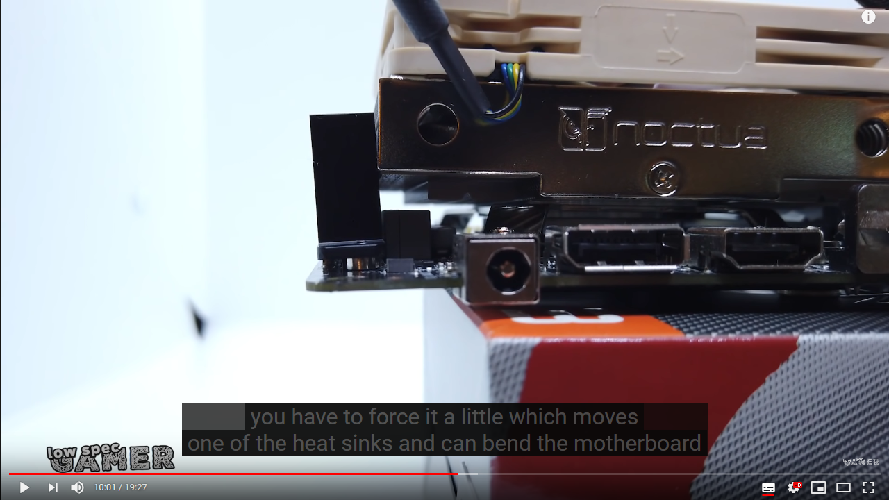

johnpopexi Δημοσ. 1 Ιουλίου 2020 Δημοσ. 1 Ιουλίου 2020 (επεξεργασμένο) 3 ώρες πριν, mp44christos είπε οι 2200g 2400g 3200g χωράνε με την μαμα ψήκτρα τους. Τον 2400g τον βρίσκεις 80 ευρο στα μεταχειρισμένα αν σου λενε 140 πες τους να ξυπνήσουν λιγάκι. Αν θες να πας σε μεταχειρισμένο ο 2400 ειναι μια καλη επιλογή. Σου ειπα ο noctua δεν χωράει εγω δηλ την μητρική να λυγίζει δεν θα το άφηνα ετσι. Πρέπει να βρεις ενα αλλο heatsink. Που βρίσκει;(sauce : https://smallformfactor.net/reviews/asrocks-deskmini-a300-finally/) Επεξ/σία 1 Ιουλίου 2020 από johnpopexi
mp44christos Δημοσ. 1 Ιουλίου 2020 Δημοσ. 1 Ιουλίου 2020 1 hour ago, johnpopexi said: Που βρίσκει;(sauce : https://smallformfactor.net/reviews/asrocks-deskmini-a300-finally/)
evts Δημοσ. 2 Ιουλίου 2020 Μέλος Δημοσ. 2 Ιουλίου 2020 Αναφορά σε κείμενο That ist the VRM heatsink. Please see my previous post, loosen the screws on the underside of the mainboard that hold the VRM heatsink. There is enough slack in the mounting holes that you should be able to get the VRM heatsink to sit flush with the edge of the mainboard - from your pics it looks like it's currently a mm or so off. Then tighten the screws again, obviously. Followed the instructions and indeed, it's no longer bending. The VRM heatsink does touch against the fan heatsink but it's not bending. Can't tell if there's still pressure but as I adjusted to shift a little away from fan, just touching it, no bend.
johnpopexi Δημοσ. 2 Ιουλίου 2020 Δημοσ. 2 Ιουλίου 2020 (επεξεργασμένο) 16 λεπτά πριν, mp44christos είπε Αφου είναι ο NH L9i λογικό. Ειναι 95mm σε αυτή την πλευρά . O L9a είναι 92mm και χωράει. Spoiler Spoiler Επεξ/σία 2 Ιουλίου 2020 από johnpopexi 1
