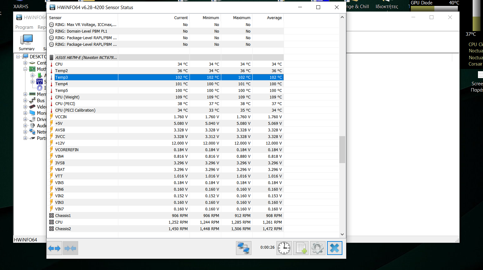

babislarissa Δημοσ. 2 Ιουλίου 2020 Μέλος Δημοσ. 2 Ιουλίου 2020 (επεξεργασμένο) δοκιμες με HWiNFO64 μου βγαζει αυτες τις τιμες.Με AIDA64 δεν μου δειχνει καν θερμοκρασια μητρικης. Επισης στο BIOS η μονη θερμοκρασια που δειχνει ειναι της cpu. Προφανως οπως σωστα λετε θα ειναι σφαλμα του σενσορα.Απο θερμοκρασια μεσα στο κουτι δεν καταλαβα κατι να καει. Ολα δουλευουν σωστα. Ευχαριστω παρα πολυ ολους για το ενδιαφερον και τη βοηθεια σας. Το πολυ πολυ, αν δω πως βγαζει καπνους, τραβαω την πριζα!😅 Επεξ/σία 2 Ιουλίου 2020 από babislarissa
Dark_Nightfall Δημοσ. 2 Ιουλίου 2020 Δημοσ. 2 Ιουλίου 2020 11 λεπτά πριν, babislarissa είπε δοκιμες με HWiNFO64 μου βγαζει αυτες τις τιμες.Με AIDA64 δεν μου δειχνει καν θερμοκρασια μητρικης. Επισης στο BIOS η μονη θερμοκρασια που δειχνει ειναι της cpu. Προφανως ειναι σφαλμα του σενσορα.Απο θερμοκρασια μεσα στο κουτι δεν καταλαβα κατι να καει. Ολα δουλευουν σωστα. Ευχαριστω παρα πολυ ολους για το ενδιαφερον και τη βοηθεια σας. Το πολυ πολυ, αν δω πως βγαζει καπνους, τραβαω την πριζα!😅 Τίποτα δεν θα βγάλει ,παίξε μπαλλίτσα. 1
