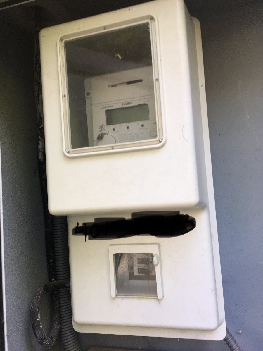

1 ώρα πριν, korakios είπε
holley
μήπως δε χρειάζεται καν το εξωτερικό κουτί ?
Τριφασικός Holley πρέπει να είναι.., ένας έχει τέτοιο στη γειτονιά μου και του έχουν βάλει και SIM, ανάβει και ένδειξη σήματος κινητής τηλεφωνίας..
Εσένα ή τα έπαιξε η οθόνη ή κάτι δεν έχει τοποθετηθεί σωστά.., την χελώνα μπορείς να την ανοίξεις ή είναι σφραγισμένη;
Χρησιμοποιούσες το κουμπί scroll για να μεταφερθείς ανάμεσα στις ενδείξεις;
Αν θες στείλε pm μη γεμίζουμε εδώ το νήμα..

2 hours ago, korakios said:
Για κάποιο λόγο έσβησε η ένδειξη του μετρητή (ψηφιακού) και δε δείχνει τίποτα
Πριν εβδομάδες φώναξα το ΔΕΔΔΗΕ γιατί το περίβλημα ήταν ξεχαρβαλωμένο (εξαρχής) και η σφραγίδα θα έφευγε (ήταν θέμα χρόνου)
Το έσφιξε , έβαλε νέα σφραγίδα , έγραψε συντήρηση και όλα κομπλέ
Το πρόβλημα τώρα είναι οτι δε μπορώ να πατήσω κάποιοι κουμπί (βλέπω scroll) να δω τι παίζει
Μήπως το περίβλημα είναι αχρείαστο στους ψηφιακούς ?
Το κουμπί αυτό - αν κατάλαβα καλά ποιο λες - δεν προβλέπεται να το πατάει ο πελάτης, φαντάζομαι ότι πιο πριν μπορούσες επειδή το καπάκι δεν ήταν στη θέση του.
Το περίβλημα προστατεύει από υγρασία και σκόνη όχι μόνο τον μετρητή, αλλά και τις επαφές.

1 λεπτό πριν, Kozanitis1 είπε
δεν είναι νέος μετρητής/εγκατάσταση  , λειτουργούσε κανονικά μέχρι πριν λίγες εβδομάδες
σφραγισμένη , είχε παλιά μια σφραγίδα έτοιμη να φύγει ,ουσιαστικά κρατούσε τη χελώνα να μην πέσει και κάλεσα τεχνικό απο ΔΕΔΔΗΕ να μην έχω ιστορίες με κομμένες σφραγίδες
εκεί έχω πάθει blackout , δε θυμάμαι αν μετά έδειχνε ή πάτησε τίποτα και έκλεισε την οθόνη
2 λεπτά πριν, Kozanitis1 είπε
δεν άγγιξα ποτέ τίποτα , ήταν ρυθμισμένο να δίνει κυκλικά διάφορες ενδείξεις
14 λεπτά πριν, Kozanitis1 είπε
έχει σχέση με την καταχώρηση ενδείξεων απο τη στιγμή που δε μπορώ να πάρω ένδειξη 😛
τεσπα , θα στείλω ερώτημα στο ΔΕΔΔΗΕ
Μόλις τώρα, Joshua21 είπε
ναι το scroll , αλλά και πριν δεν είχα πατήσει κάτι , το καπάκι κρατιόταν απο τη σφραγίδα και δεν ήθελα να μπω σε διαδικασίες
Τότε πως είναι πρόβλημα το γεγονός ότι δεν μπορείς να πατήσεις το κουμπί αυτό τώρα?
στο οτι δε φαίνεται τίποτα .
έλεγα μπας και είναι όπως περίπτωση ψηφιακού αερίου ,που έπρεπε να πατηθεί κουμπάκι για να φανεί η ένδειξη
τεσπα , νέκρωσε , ελπίζω να μπορεί ο ΔΕΔΔΗΕ να πάρει ενδείξεις και να μη με φουσκώσουν ότι να'ναι βάσει εκτίμησης
Αν δεν φαίνεται τίποτα (δλδ η οθόνη δεν ανάβει καν) τότε έχει πρόβλημα ο μετρητής, δλδ καμία σχέση με το "όλα κομπλέ" που έγραψες πριν. Η οθόνη σβήνει μόνο σε διακοπή ρεύματος, το κουμπάκι αυτό απλά κάνει τις εναλλαγές ανάμεσα στις ενδείξεις (πχ 1.8.0 --> 1.8.1) άμεσα.
 Και όχι, με νεκρή οθόνη δεν θα μπορεί να πάρει μέτρηση ο ΔΕΔΔΗΕ, δώσε βλάβη άμεσα.

14 ώρες πριν, korakios είπε
Θα έλεγα να κάνεις έγγραφο αίτημα βλάβης πως πιθανόν να έχει χαλάσει ο μετρητής, ώστε να έρθουν να το δουν, μήπως κάτι παίζει ή μπορεί όντως να τα έχει "παίξει", οπότε θα πρέπει να τον αντικαταστήσουν..
Η οθόνη στους μετρητές ρεύματος στην Ελλάδα λειτουργεί 24/7, στους αερίου όχι
Με το scroll μπορείς να εναλλάσσεις ενδείξεις ώστε να πας σε αυτή που θες, χωρίς να περιμένεις να "γυρίσει" κάθε λίγα δευτερόλεπτα, εγώ αυτό έκανα γιατί δεν είχε τζάμι η χελώνα μου,  μέχρι που κάποια στιγμή τοποθέτησαν τζαμάκι και τώρα αναγκαστικά περιμένω, επίσης άναβε και backlight στην οθόνη (holley μονοφασικός)

4 ώρες πριν, Kozanitis1 είπε
χθες άνοιξα αίτημα , τυχαίνει να είναι περίοδος για καταμέτρηση τώρα . Το πρωί με πήραν τηλ και θα δούνε αυτή την εβδομάδα τι παίζει . Απο τις φωτό που έστειλα ,μάλλον κάηκε γιατί δεν ανάβουν ουτε λαμπάκια εκτός της οθόνης
ούτε 5ετία δεν έβγαλε 😂
@korakios τώρα δεν παίζει να καταγραφεί, βάλε κλιματιστικό φουλ να δροσιστείς με "τσάμπα" ρευμα 😎
Μηπως του τα έσκασε η ζέστη τις προηγούμενες μέρες 🤣🤣
Ρίχνε μια ματιά τι παίζει, 99% θα στον αλλάξουν με άλλο, δεν θέλουν να ασχολούνται, απλά τον αλλάζουν και τέλος..
φοβάμαι μην κάνουν καμια πλασματική μέτρηση βάσει τρέχουσας κατανάλωσης δικτύου , τους είπα οτι λείπω συνήθως 😁
το ρολόι είναι σε κουβούκλιο μεν , αλλά είναι σκιερό
6 λεπτά πριν, Kozanitis1 είπε
Μη μου ματιάσεις και τον δικό μου ούτε 6 χρόνια δεν έκλεισε 😄
βάλε έναν ανεμιστήρα για καλό και για κακό 😂
Μόλις τώρα, korakios είπε
Είναι και σε νότιο τοίχο το βλέπει όλη μέρα ο ήλιος φτου φτου🤣🤣
2 ώρες πριν, Kozanitis1 είπε
Καταγραφεί συνήθως.. Έχει μπαταρία ο μετρητής.. Απλά η οθόνη δεν ανάβει.. Με μια ρύθμιση σε ένα κουμπί που έχει επάνω ο μετρητής φαίνονται οι ενδείξεις..
Τελικά αλλάχτηκε , όλη η σειρά έχει θέμα και κλατάρανε με τις ζέστες (τα κλαίμε τα λεφτά μας για ακόμα μια φορά...)
Το καλό ήταν οτι χειροκίνητα έβγαζε ένδειξη , το καλύτερο , ίσως να είχε ξεμείνει σε αρκετά παλαιότερη 😁
Έδωσα την καταχώρηση και ηλεκτρονικά στο ΔΕΔΔΗΕ μιας και δεν ξέρω αν τη στείλουν στον πάροχο (έδωσα και στον πάροχο)
21 λεπτά πριν, korakios είπε
Στον αντικατέστησαν δηλαδή με τον sx5a2-sels-04 (της Sanxing)? Να δούμε πόσο θα κρατήσουν και αυτοί που είναι Ασιατικής καταγωγής..
Μετρήσεις δεν κατέγραψαν οι ίδιοι αφού τον άλλαξαν; (αν κατάλαβα σωστά)
