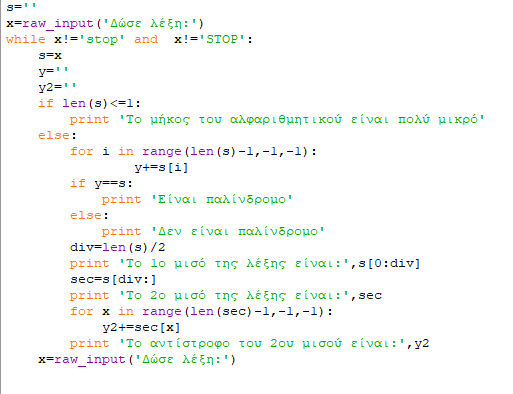

Καλησπέρα μόλις τελείωσα την  3ης λυκείου στο ΕΠΑΛ  (πληροφορική) και διδαχτήκαμε python και θα ήθελα να σου κάνω κάποιες καλοπροαίρετες παρατηρήσεις😉.
Εκεί που έχεις var_1=input('Grapse ti leksi:') πρέπει να το κάνεις raw_input γιατί τα δεδομένα που δίνει ο  χρήστης είναι str. Επίσης κάτι καλό που θα μπορούσες να κάνεις είναι να το μετακινήσεις στο τέλος της επανάληψης. Αυτό στο λέω γιατί όταν ο χρήστης πληκτρολογεί stop ή STOP για να σταματήσει το πρόγραμμα, υπολογίζει εάν η λέξη stop είναι παλίνδρομη. Αυτό που θέλουμε εμείς είναι απλά να τερματίζει η επανάληψη. Λεπτομέρειες βέβαια...
Επίσης απ ότι έχω καταλάβει, θα πρέπει να χωρίζετε η λέξη είτε είναι παλίνδρομη είτε όχι. Εσύ το έχεις κάνει έτσι ώστε να  χωρίζετε μόνο όταν είναι παλίνδρομη. Κάτι ακόμη που δεν είναι ακριβώς λάθος, είναι ότι η άσκηση δεν ζητάει να μετριούνται οι χαρακτήρες της συμβολοσειράς.
Όλα αυτά στα λέω εντελώς καλοπροαίρετα. Αν εσύ ή οποιοσδήποτε άλλως διαφωνεί με τις παρατηρήσεις μου ας μου το πει γιατί μπορεί να κάνω κάποιο λάθος, αλλά μαρέσει να ακούω και γνώμες ειδικά πάνω σε κώδικα. Την είχα κάνει και εγώ την άσκηση πριν καμιά εβδομάδα αλλά δεν την δημοσίευσα γιατί είχα δυσκολευτεί με το τελευταίο μέρος της που λέει: Αν το μήκος της λέξης ή της φράσης είναι περιττό, απλά θα αγνοεί τον μεσαίο χαρακτήρα. Η αλήθεια είναι έψαξα λίγο και στο ίντερνετ μπας και βρω κάτι και βρήκα, αλλά μου έβγαζε κάποια έρρος και μετά είπα θα ξανά ασχοληθώ την άλλη μέρα αλλά τελικά δεν το έκανα. Τέλος πάντων, δημοσιεύω και την δικιά μου λύση και αν μπορεί κάποιος να με βοηθήσει θα χαρώ
πολύ🙂.
πολύ🙂.

Ναι την python 2.7.10 κάναμε, δεν ήξερα ότι στην python 3 είναι το ίδιο... Ωραία ιδέα αυτό με την τρίλιζα θα το δοκιμάσω και εγώ🙂
