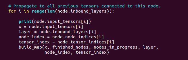

Sacadmerde Δημοσ. 27 Ιουνίου 2020 Δημοσ. 27 Ιουνίου 2020 3 ώρες πριν, georgeklo είπε Δοκίμασα οτιδήποτε μου προτάθηκε στο λινκ που έδωσα. Δεν θα κατέληγα να ζητήσω βοήθεια εάν λειτουργούσε ένας από αυτούς τους τόπους. Ευχαριστώ πολύ, ειδικά το Concatenate σου δημιουργεί layer , που δεν μπορεί να χρησιμοποιηθεί σαν input σε μοντέλο. Βάλε ένα breakpoint στην γραμμή στο script σου, από εκεί που ξεκινάει το error. Ακολούθα τις εντολές και δες, όταν γίνεται το error, ποιος layer είναι αυτός στον οποίο γίνεται το populate του inbound_nodes. Έτσι, θα μπορέσεις να δεις που είναι το λάθος και θα μπορείς να βρεις πιο εύκολα βοήθεια. 1
georgeklo Δημοσ. 27 Ιουνίου 2020 Μέλος Δημοσ. 27 Ιουνίου 2020 (επεξεργασμένο) Καλή ιδέα,βέβαια το network.py σταματαει στις 1525 γραμμές. Η συγκεκριμένη γραμμή δεν υπάρχει.Από το trace εβαλα σε αυτό το σημείο, το τελευταίο που παραπονιέται To αποτέλεσμα ήταν να μου τυπώσει τα παρακάτω μέχρι να παραπονεθεί Tensor("concatenate_1/concat:0", shape=(?, 256, 256, 3), dtype=float32) Tensor("input_1:0", shape=(?, 256, 256, 1), dtype=float32) Tensor("mul:0", shape=(?, 256, 256, 2), dtype=float32) Αν είναι δυνατόν ο πολλαπλασιασμός που έκανα με * 128 για να το κάνω unnormalized δημιουργούσε κάποιο θέμα. Πραγματατικά άξιο αποριάς. Πέρασε. Για scalars πραξεις πρέπει να χρησιμοποιήσεις το Lambda layer. Ευχαριστώ πολύ παιδιά για τον χρόνο σας !!!! Επεξ/σία 27 Ιουνίου 2020 από georgeklo 1
