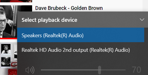

newnick Δημοσ. 27 Ιουνίου 2020 Δημοσ. 27 Ιουνίου 2020 Αν πατήσεις στο εικονίδιο που αυξάνεις την ένταση του ήχου, από πάνω έχει επιλογές που θα βγάζει τον ήχο Πατάς και επιλέγεις αν θα βγαίνουν από τα ηχεία του laptop ή από την έξοδο
newnick Δημοσ. 27 Ιουνίου 2020 Δημοσ. 27 Ιουνίου 2020 (επεξεργασμένο) Δες την εικόνα (έχω και μουσική πρόταση 😄) Επεξ/σία 27 Ιουνίου 2020 από newnick 1 1

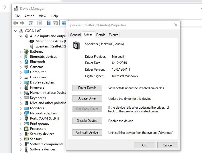

newnick Δημοσ. 27 Ιουνίου 2020 Δημοσ. 27 Ιουνίου 2020 Στο δικό μου το laptop δεν είναι εγκατεστημένο το πρόγραμμα HD Audio Manager Πήγαινε στο device manager των windows (από command line γράψε devmgmt.msc) και δες ποιον driver έχουν τα ηχεία σου δες στην φωτο τι βγάζει το δικό μου Πες μου ποιο μοντέλο laptop έχεις και ποια έκδοση windows (winver από command line) Το έψαξα λίγο μάλλον οι drivers που έχεις εγκαταστήσει κάνουν την ζημιά (HD Audio Manager) Μπορείς να τους απεγκατεστήσεις και τα windows θα βάλουν τον generic driver που έχω και εγώ και θα δουλεύει μια χαρά Αν θέλεις να κρατήσεις τον driver που έχεις δοκίμασε την μέθοδο 2 που λέει ΕΔΩ 1
