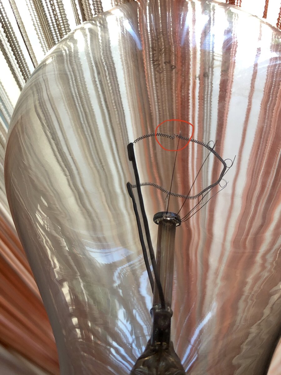

odys03 Δημοσ. 27 Ιουνίου 2020 Δημοσ. 27 Ιουνίου 2020 Θυμάμαι ένας φίλος όταν είμασταν φοιτητές μου είχε δείξει ένα απίστευτο κόλπο. Όταν καιγόταν, συνήθως κοβόταν το νήμα πυρακτώσεως από την μια πλευρά στα στηρίγματα. Έβαζες την λάμπα σε τάση και σε ένα ντουί με εύκαμπτο καλώδιο και γύρναγες σιγά σιγά την λάμπα μέχρι το νήμα να ξαναπάει στην θέση που κόπηκε. Γινόταν τόξο σαν ηλεκτροκόληση στο βολφράμιο για 1 δευτερόλεπτο και συγκολούνταν το νήμα ξανά, έτσι έδινες ζωή στην λάμπα μερικές φορές για άλλο τόσο όσο είχε δουλέψει.....

KoreanW Δημοσ. 27 Ιουνίου 2020 Δημοσ. 27 Ιουνίου 2020 (επεξεργασμένο) 16 minutes ago, odys03 said: Θυμάμαι ένας φίλος όταν είμασταν φοιτητές μου είχε δείξει ένα απίστευτο κόλπο. Όταν καιγόταν, συνήθως κοβόταν το νήμα πυρακτώσεως από την μια πλευρά στα στηρίγματα. Έβαζες την λάμπα σε τάση και σε ένα ντουί με εύκαμπτο καλώδιο και γύρναγες σιγά σιγά την λάμπα μέχρι το νήμα να ξαναπάει στην θέση που κόπηκε. Γινόταν τόξο σαν ηλεκτροκόληση στο βολφράμιο για 1 δευτερόλεπτο και συγκολούνταν το νήμα ξανά, έτσι έδινες ζωή στην λάμπα μερικές φορές για άλλο τόσο όσο είχε δουλέψει..... κ γω το έκανα αυτό ένα απλό πορτατίφ χρειάζεται αρκεί να έχει κοπεί σε ένα σημείο μόνο και να μην υπάρχει χάσμα και δεν είναι συνήθως πολύ σταθερό, θέλει απαλές κινήσεις μετά γιατί αν το κουνήσεις μπορεί να ξεκολλήσει πάλι 13 minutes ago, Simos805 said: Πήγα και πήρα δοκιμαστικά μια λάμπα LED 1500lm dimmable από ένα γειτονικό κατάστημα με ηλεκτρολογικά. Το φως ωραίο σαν θερμοκρασία και απαλό, με δυο τέτοιες θα ήμουν οκ αλλά το πρόβλημά μου ήταν πως τρεμόπαιζε ελάχιστα (το τρεμόπαιγμα φαινόταν μόνο στην κάμερα του κινητού και όχι με γυμνό μάτι). Σε αυτό φταίει το ότι το dimer μου δεν είναι ειδικό για LED (το αγόρασα το 2013 άρα σίγουρα δεν είναι)? Πώς μπορώ να το γνωρίζω ότι φταίει αυτό? Το λέω διότι πολλές λάμπες LED κάνουν αυτό το μικρό τρεμόπαιγμα (φάση 50hz+) που φαίνεται μόνο στις κάμερες, από φυσικού τους. αν δηλαδή έφταιγε το dimer, δεν θα ήταν πιο έντονο το τρεμόπαιγμα? Κατά τα άλλα το dimer έκανε τη δουλειά του κανονικά, βέβαια η λάμπα δεν έφτανε ποτέ στο 1% της έντασής της (η παλιά δηλαδή χαμήλωνε περισσότερο). Θέλω οπωσδήποτε να αποφύγω αυτό το ελάχιστο τρεμόπαιγμα μιας και με ενοχλεί (και με κουράζει μετά από ώρες σε άλλα σπίτια που έχω πάει και έχουν τέτοιες λάμπες, αλλά και δεν θέλω να φαίνεται στις κάμερες σε βίντεο που κάνω για YouTube, σε βιντεοκλήσεις κλπ). Πώς μπορώ να αποφύγω αυτό το ελάχιστο τρεμόπαιγμα? Απλά παίρνοντας ένα led dimer? Ή πρέπει να πάρω άλλη λάμπα που να έχει κάποιες συγκεκριμένες προδιαγραφές που να σημαίνουν ότι είναι τελείως flicker free? Ναι και εμένα αυτό μου έκανε εντύπωση, αλλά κι όμως δεν λειτουργεί. Στο ίδιο ντουί άλλες λάμπες λειτουργούν. άλλαξε ντουί, τα ντουί στις μπαγιονέ μπορεί σε μια λάμπα να κάνουν επαφή και σε άλλη όχι και η λάμπα που πήρες πολύ φοβάμαι είναι κινεζιά ψευτοdimmable Επεξ/σία 27 Ιουνίου 2020 από KoreanW

Simos805 Δημοσ. 27 Ιουνίου 2020 Μέλος Δημοσ. 27 Ιουνίου 2020 58 λεπτά πριν, cthulhucarbide είπε Σίγουρα κάηκε? Στις φωτογραφίες το σύρμα δεν φαίνεται κομμένο Και όμως τελικά είναι κομμένο! 1

KoreanW Δημοσ. 27 Ιουνίου 2020 Δημοσ. 27 Ιουνίου 2020 1 minute ago, Simos805 said: Και όμως τελικά είναι κομμένο! ε... φτιάχνεται!
odys03 Δημοσ. 27 Ιουνίου 2020 Δημοσ. 27 Ιουνίου 2020 1 λεπτό πριν, Simos805 είπε Και όμως τελικά είναι κομμένο! Στην φτιάχνω στο λεπτό..... όπως σου είπα.
Simos805 Δημοσ. 27 Ιουνίου 2020 Μέλος Δημοσ. 27 Ιουνίου 2020 37 λεπτά πριν, odys03 είπε Στην φτιάχνω στο λεπτό..... όπως σου είπα. Με τι μηχάνημα δίνεις την τάση? Και τι τάση δίνεις? 40 λεπτά πριν, KoreanW είπε ε... φτιάχνεται! Εε πάντως δεν αξίζει να την φτιάξω λόγω κατανάλωσης... καιρός είναι να βάλω μια καλή LED.
odys03 Δημοσ. 27 Ιουνίου 2020 Δημοσ. 27 Ιουνίου 2020 Στην πρίζα 220 volt. Μην το δοκιμάζεις καλύτερα, το στιγμιαίο ρεύμα που χρειάζεται να γίνει ηλεκτροβολταικό τόξο, ίσως να είναι πολύ μεγάλο για νήμα λάμπας 200watt, να ρίξει ασφάλειες άσε μη γίνει κάτι κακό. Απλές λαμπίτσες 60 watt τις διορθώναμε τώρα για 200 watt δεν ξέρω.
Joshua21 Δημοσ. 27 Ιουνίου 2020 Δημοσ. 27 Ιουνίου 2020 20 λεπτά πριν, odys03 είπε Στην πρίζα 220 volt. Μην το δοκιμάζεις καλύτερα, το στιγμιαίο ρεύμα που χρειάζεται να γίνει ηλεκτροβολταικό τόξο, ίσως να είναι πολύ μεγάλο για νήμα λάμπας 200watt, να ρίξει ασφάλειες άσε μη γίνει κάτι κακό. Απλές λαμπίτσες 60 watt τις διορθώναμε τώρα για 200 watt δεν ξέρω. Εγώ είχα υπόψιν πως τα μοτέρ είναι αυτά που τραβάνε πολύ ρεύμα εκκίνησης, και όχι οι λάμπες.
odys03 Δημοσ. 27 Ιουνίου 2020 Δημοσ. 27 Ιουνίου 2020 (επεξεργασμένο) 15 λεπτά πριν, Joshua21 είπε Εγώ είχα υπόψιν πως τα μοτέρ είναι αυτά που τραβάνε πολύ ρεύμα εκκίνησης, και όχι οι λάμπες. μιλήσαμε για την περίπτωση που θέλει ηθελημένα να κάνει τόξο μέσα στην λάμπα μήπως και συγκοληθεί το βολφράμιο. Όταν κάνεις φωτοβολταικό τόξο το ρεύμα είναι μεγάλο τόσο που προκαλεί πτώση των ασφαλειών. Δεν έχεις παρατηρήσει σε φτηνιάρικους διακόπτες που δεν κλείνουν απότομα και αργεί (αντί να γίνει πολύ απότομα η διακοπή ή η ένωση των 2 σημείων του διακόπτη όταν γίνεται αργά γίνεται τόξο καίγονται είτε οι λάμπες είτε πέφτουν οι ασφάλειες. Για αυτό όσο πιο μεγάλα είναι τα φορτία τόσο πιο απότομα και σταθερά πρέπει να κλείνουν οι επαφές η με ελατηριάκια ή ακόμα και με αέρα σε μεγάλα φορτία. Προσπαθούμε πάντα να έχουμε το λιγότερο δυνατόν δημιουργία τόξου. Εκτός από τα στιγμιαία ρεύματα μαυρίζουν και οι επαφές και μειώνεται η αντίσταση. Επεξ/σία 27 Ιουνίου 2020 από odys03 1
