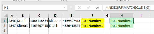

Nikos55x Δημοσ. 1 Ιουλίου 2020 Μέλος Δημοσ. 1 Ιουλίου 2020 Μάλλον εγώ δεν έθεσα σωστά το ερώτημα μου : Αυτό που θέλω είναι το εξής : αφού κάνει ταυτοποίηση η στήλη Γ με την αντιστοιχεί Ε και βρει το ίδιο αριθμό θέλω στην γραμμή ένα να μου φέρνει το part number έτσι ώστε να λέω για τον κωδικό π.χ. 0009546 το part number είναι το Part Number1 0009546 Dterl 4586418534 Klteore 4169807415 Part Number 0009547 Klteore 4169807415 Dterl 4586418534 Part Number1

DrLo Δημοσ. 1 Ιουλίου 2020 Δημοσ. 1 Ιουλίου 2020 27 λεπτά πριν, Nikos55x είπε Μάλλον εγώ δεν έθεσα σωστά το ερώτημα μου : Αυτό που θέλω είναι το εξής : αφού κάνει ταυτοποίηση η στήλη Γ με την αντιστοιχεί Ε και βρει το ίδιο αριθμό θέλω στην γραμμή ένα να μου φέρνει το part number έτσι ώστε να λέω για τον κωδικό π.χ. 0009546 το part number είναι το Part Number1 0009546 Dterl 4586418534 Klteore 4169807415 Part Number 0009547 Klteore 4169807415 Dterl 4586418534 Part Number1 =INDEX(F:F;MATCH(C1;E:E;0)) 1 1
kiko33gr Δημοσ. 1 Ιουλίου 2020 Δημοσ. 1 Ιουλίου 2020 8 λεπτά πριν, Nikos55x είπε Είναι στο ίδιο φύλλο , Μάλλον καλύτερα θα είναι να δημιουργήσεις μία καινούρια στήλη, όπως δείχνει ο DrLo από πάνω. Εγώ θα το έκανα με vlookup (αγαπημένη συνάρτηση) =vlookup(C1;E:F;2;0), αλλά και οι 2 θα κάνουν την ίδια δουλειά.
Nikos55x Δημοσ. 1 Ιουλίου 2020 Μέλος Δημοσ. 1 Ιουλίου 2020 24 λεπτά πριν, DrLo είπε =INDEX(F:F;MATCH(C1;E:E;0)) Δούλεψε άψογα μπορώ να πω ! Σε ευχαριστώ πολύ
