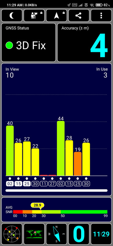

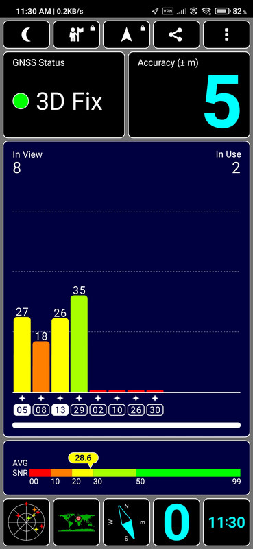

Και screenshot με σημερινή μέτρηση με το GPS test με συσκευή Xiaomi MI9 η πρώτη είναι Beidu και η δεύτερη Galileo
Beidu-2020-06-25-11-30-08-048-com-chartc
Galileo-2020-06-25-11-29-38-473-com-char
