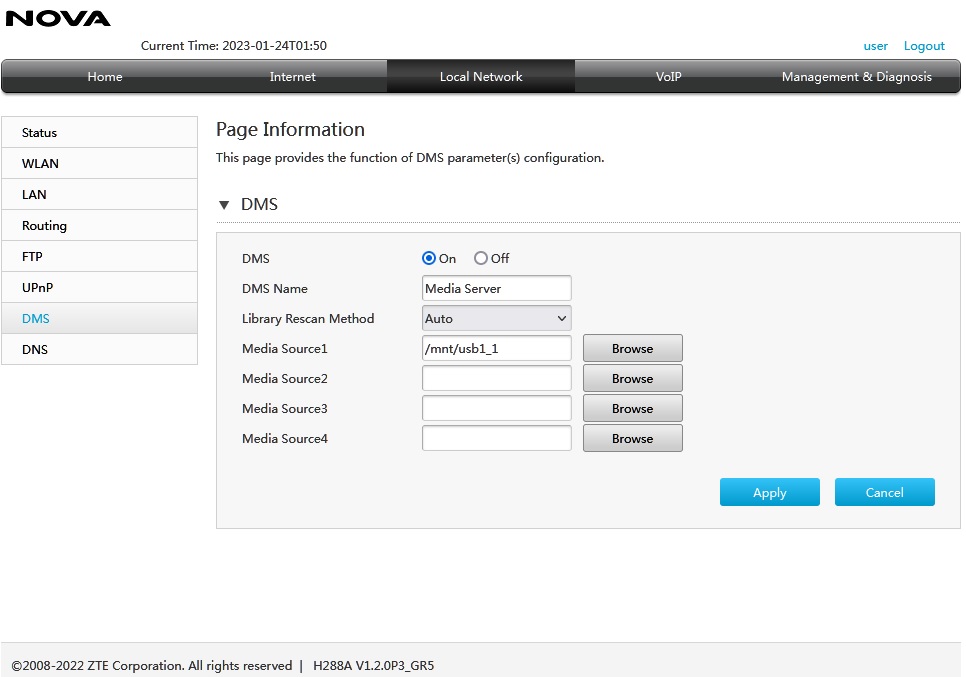

Τι εννοείς ακριβώς "socmaster" ότι μπορούμε να συνδέσουμε ένα δίσκο και να είναι κοινόχρηστος μέσω του ρουτερ?
Μπορούμε να βάλουμε vpn στο ρουτερ?
Και αν ναι πως ακριβώς?
ναι δουλευει με ftp .. πρεπει να κανεις set to DMS οπως στην εικονα επανω , να κανεις on το FTP στον router, μετα εχεις access απο client PC με add network location   βαζονας ftp://192.168.1.1  .. VPN  δεν εχει, δεν ξερω με DD-WRT αν υπαρχει.

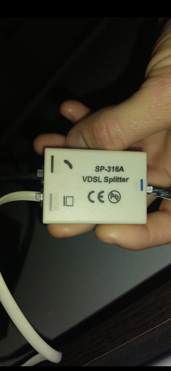

Σιγουρα θα εχει γραφτει καπου αλλα τωρα δεν,εβαλα 100αρα στο πατρικο μου κ μου στειλανε το εν λογω ρουτερ.Εδω και κανα 2 βδομαδες(δεν ειμαι εκει συνεχεια) δεν λεει να συγχρονισει με τιποτα και στο log βγαζει error resolving dns. Εχει κανενας ιδεα προς τα που να κοιταξω ή να παρω να τους το δωσω βλαβη?

απο android με file manager+ / remote /ftp    192.168.1.1  port 21 εχεις access, se smart tv το βλεπει σαν dlna, σε androit tv  με kodi ..
Το έχεις με το splitter που είχε μέσα στο κουτί ή χωρίς ή με πιο παλιό splitter;
Και σε μένα δεν έλεγε να κάνει sync χωρίς να του βάλω το splitter του, όταν το έβαλα στο splitter όλα καλά.
Το λέω γιατί φυσικά και να το δώσεις βλάβη, αλλά αν έρθει τεχνικός και είναι υπαιτιότητα πελάτη, δεν θα πάρεις καμία επιστροφή χρημάτων και ίσως σε χρεώσουν επίσκεψη τεχνικού για άσκοπη μετάβαση. (Οφείλουν να στο πουν στο Τ/Κ)
Οπότε κάνε για αρχή ένα μικρό troubleshooting μόνος σου και αν δεν, τότε ναι δώσε το βλάβη

Δεν σε καταλαβαίνω με το εσύ φυσικά να βάλεις, φυσικά και έβαλα. Όταν μετά από βλάβη που είχα επί 1,5 μήνα με συνδυαστικό ραντεβού ΟΤΕ/wind και αντικατάσταση εξοπλισμού, το συγκεκριμένο router ΔΕΝ έκανε ποτέ lock ο συγχρονισμός τους (μόνιμο blinking στο DSL). Είπα για το γαμώτο να βάλω το splitter και τσουπ! Συγχρόνισε στο τέρμα.
Αν δεις έχω γράψει ένα αναλυτικό άρθρο για βλαβοδιαχείριση του Internet.
Αλλά για να ξεδιαλύνουμε και λίγο, έχεις voip τηλεφωνία (όπως και εγώ), voip όμως μπορείς να έχεις και σε ADSL και σε VDSL. Αναφέρομαι στο:
1 ώρα πριν, stamka είπε
splitter ??? για adsl μιλας?
Οπότε ΟΧΙ δεν αναφέρομαι σε ADSL καθώς είναι άσχετο εντελώς το τι τεχνολογία είναι τηλεφωνία με το τι είναι ο όλος ο βρόχος.
Μετά, ακόμα και VOIP να έχεις είτε σε ADSL είτε σε VDSL με ένα splitter μπορείς να κάνεις επιστροφή της τηλεφωνίας από την voip θύρα (όπως σωστά είπες) και να δώσεις την τηλεφωνία σε άλλη συσκευή σε άλλη πρίζα (ή πρίζες) μέσα στο σπίτι.
Προσοχή, κάθε τηλεφωνική συσκευή όμως θέλει και από 1 φίλτρο αντίστοιχης τεχνολογίας με την γραμμή.
Τώρα τι ήξερε και έκανε ο κάθε τεχνικός του κάθε παρόχου με ενδιαφέρει απειροελάχιστα ως καθόλου καθώς ήμουν επί χρόνια αυτός που διαχειριζόταν τις βλάβες και ότι δεν έκανε σωστά ο κάθε τεχνικός πεδίου για να δώσω λύση στον πελάτη. Αν δεις αναφορές τεχνικών (πχ ΛΑΘΟΙ αντί ΛΑΘΗ) ή ακόμα και διαχειρίσεις που έχουν κάνει, θα κλάψεις αλλά δεν είναι και του παρόντος.
Το σωστό είναι μια γραμμή να είναι όπως η δικιά σου, απευθείας από την πρίζα στο router και τέλος, αλλά να που σκάει καμιά φορά και βλάβη και δεν παίζουν τα πράγματα όπως θα έπρεπε...πχ σε μένα. Και εγώ την έμπνευση για το splitter την πήρα από πελάτη που διαχειριζόμουν την βλάβη του και επέμενα να το έχει χωρίς splitter και δεν έπαιζε, το έβαζε με splitter και μπαμ! έπαιζε! Αλλά ναι, ιδανικά είναι να παίξει χωρίς splitter.
Απλά η nova όσο ήμουν στο τεχνικό της (μέχρι τον Οκτώβρη) χρέωνε τον πελάτη για άσκοπη μετάβαση αν πχ είναι κάτι τόσο απλό και όχι βλάβη δικτύου. Οπότε καλό θα ήταν ο φίλος που έχει το πρόβλημα, να δει και αυτή την λεπτομέρεια και αν συνεχίσει να έχει θέμα, φυσικά να καλέσει για βλάβη και να πάει τεχνικός να το δει από κοντά.
