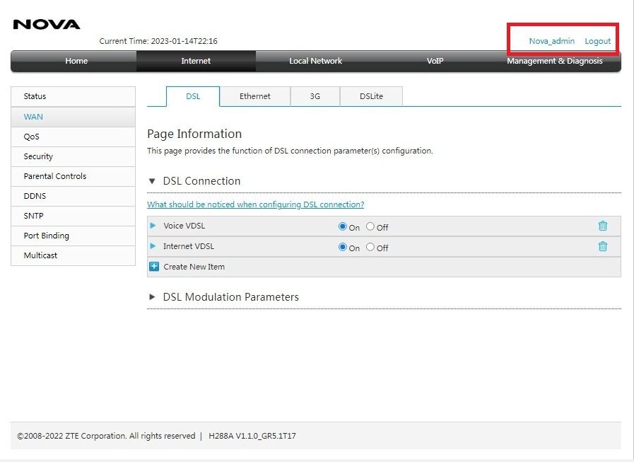

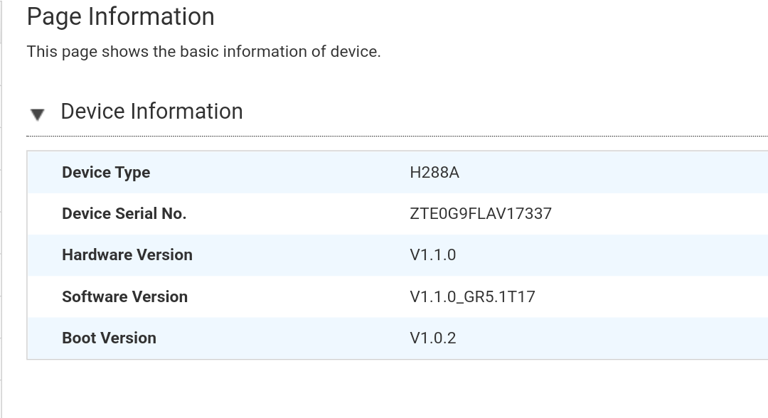

7 ώρες πριν, Paragontas-x είπε
Πλέον αναβαθμίστηκε και το δικό μου στη " H288A V1.2.0P3_GR5" έκδοση και δεν μπορώ να μπω πλέον σαν admin.
Το έχει βρει κανείς το νέο admin ?
Επίσης και το δικό μου ρουτερ πήρε αναβάθμιση πριν 2 ώρες, πάει το admin pass!
H288A V1.2.0P3_GR5
Επεξ/σία από misa011
Μόλις βρήκα το συγκεκριμένο post!
Λογικά ολοι έχετε θέμα με το port forward με το DDNS καθώς δεν μπαίνουμε ως admin αλλα ως απλοι user.....
Τι απαράδεκτα πράγματα....ολα κλειδωμένα....
