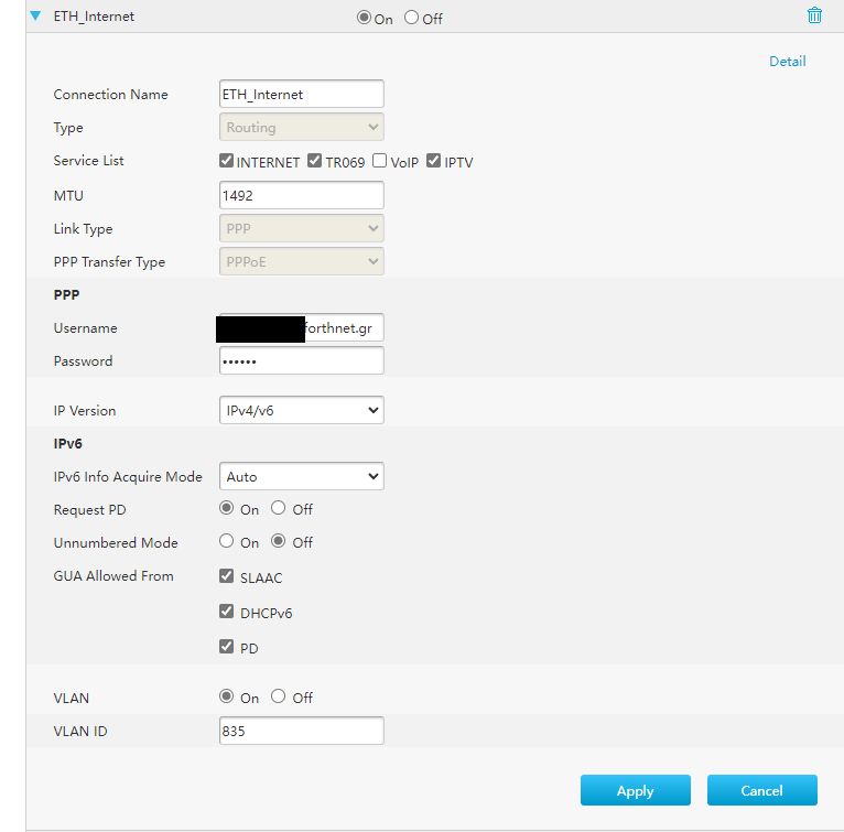

Εκανα αιτηση προσφατα για Fiber 50. Ειδα οτι η NOVA εχει προσυμπληρωμένα κάτι δικα της username και password ως account προσβασης στον παροχo (NOVA) στο ZTE ZXHN-H288A.
Στο αλλο που εχω ADSL Technicolor TD5136V2 ειχα βαλει τα user που ειχα διαλεξει και password που λαβει απο τη Forthnet (NOVA τώρα).
Eιναι απαραιτητο να τα ξαναβάλω ;
Επεξ/σία από Topreader
Στις 14/9/2022 στις 5:32 ΜΜ, Topreader είπε
Ναι θα πρέπει να βάλεις τα δικά σου αν δεν τα έχει πάρει αυτόματα. Αν τα σε αυτά που έχει το username είναι Forthnet  τότε σίγουρα πρέπει να αλλαχτούν
