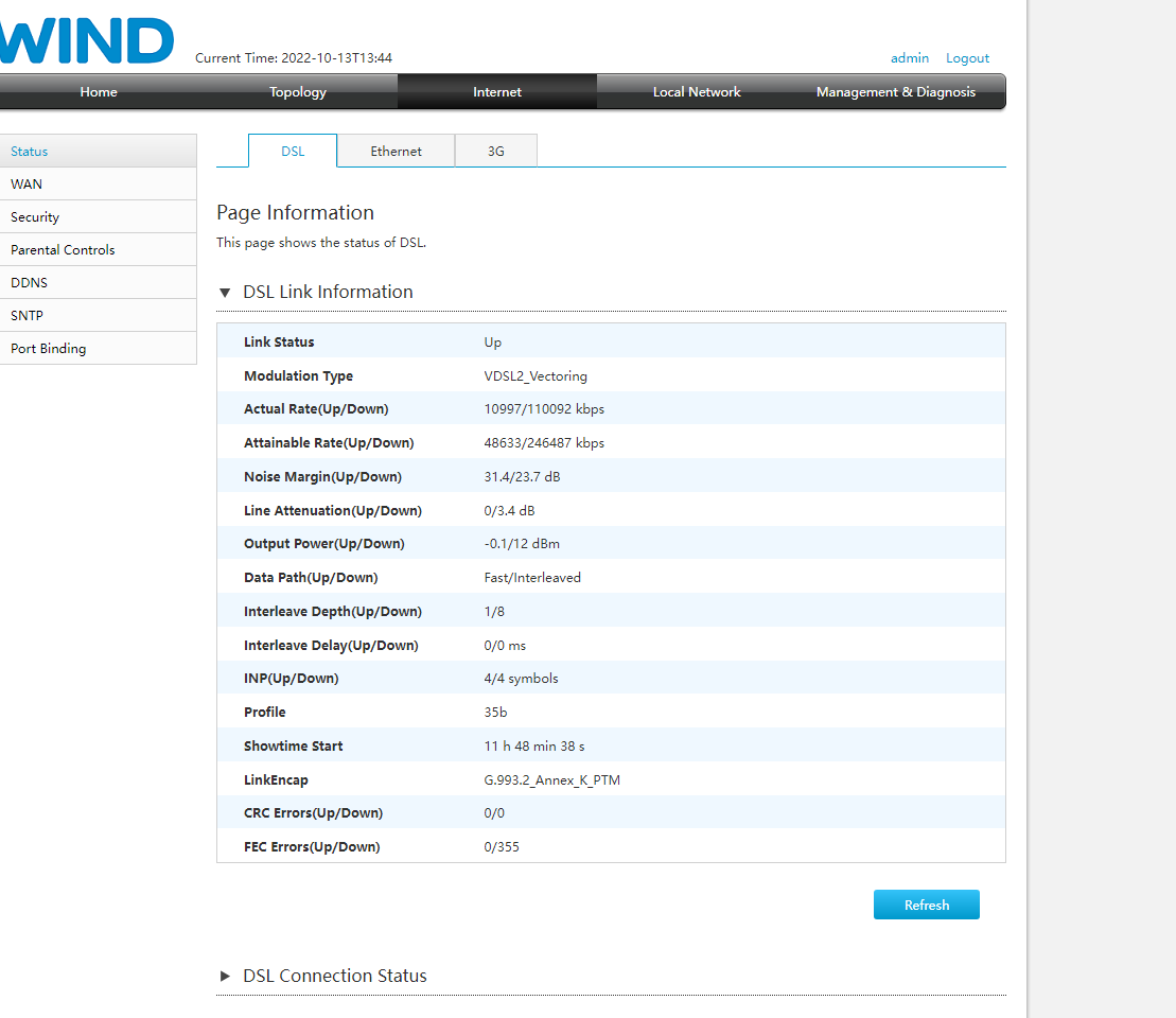

Ήρθε ο ηλεκτρολόγος σήμερα, με έφτιαξε όπως έπρεπε κι είδα κι εγώ μερικά πράγματα. Συνοπτικά, υπήρχε ήδη UTP καλώδιο από το κεντρικό κουτί της πολυκατοικίας στην είσοδο, μέχρι το κουτί στον όροφο μου οπότε από το ζευγάρι από το διαμέρισμα έξω, τράβηξε μέσα UTP καλώδιο μέχρι το modem δηλαδή, το καλώδιο τώρα είναι κουμπωμένο πάνω στο modem στη μια με DSL και στην άλλη για τηλέφωνο, δηλαδή παίζω με UTP μέχρι το δωμάτιο. Στην είσοδο που βάλαμε το modem συγχρονίζει στα 95/10(down/up) και στο σπίτι επάνω συγχρονίζει στα 88/10(down/up). Θεωρώ οι απώλειες είναι λόγω χαλκού αφού η καμπίνα είναι 50 μέτρα από το σπίτι.
Στη φώτο τα καινούρια στατιστικά της γραμμής
Κάτι είναι ξεσκισμένο, με 50 μέτρα απόσταση, αν δεν έρχεται καλωδιακά μέσω Λαμίας, είναι τραγικό να μην πιάνεις τέρμα 109.999 στο downstream.
  Στις 9/9/2022 στις 12:16 ΜΜ, Thresh είπε
Όπως το είπες, τραγικό. Ο ηλεκτρολόγος δεν έχει να κάνει κάτι άλλο από πλευράς του, έχει φέρει UTP καλώδιο, από το κεντρικό κουτί πάνω στο κουτί του διαμερίσματος, κι από εκεί μέσα στο modem κατευθείαν το καλώδιο στο τέλος να είναι γυμνό για να κάνει διακλάδωση, για DSL και Phone(VoIP). Εσωτερικά δεν υπάρχει κάτι άλλο, έβγαλε όλη την παλιά γραμμή και πλέον παίζω μόνο με το UTP από την είσοδο κατευθείαν. Στην είσοδο του κτηρίου που βάλαμε το modem έρχεται 95/10(down/up). Και μετά με λένε υπερβολικό που τους κράζω με τα σάπια καλώδια που μας έχουν.
