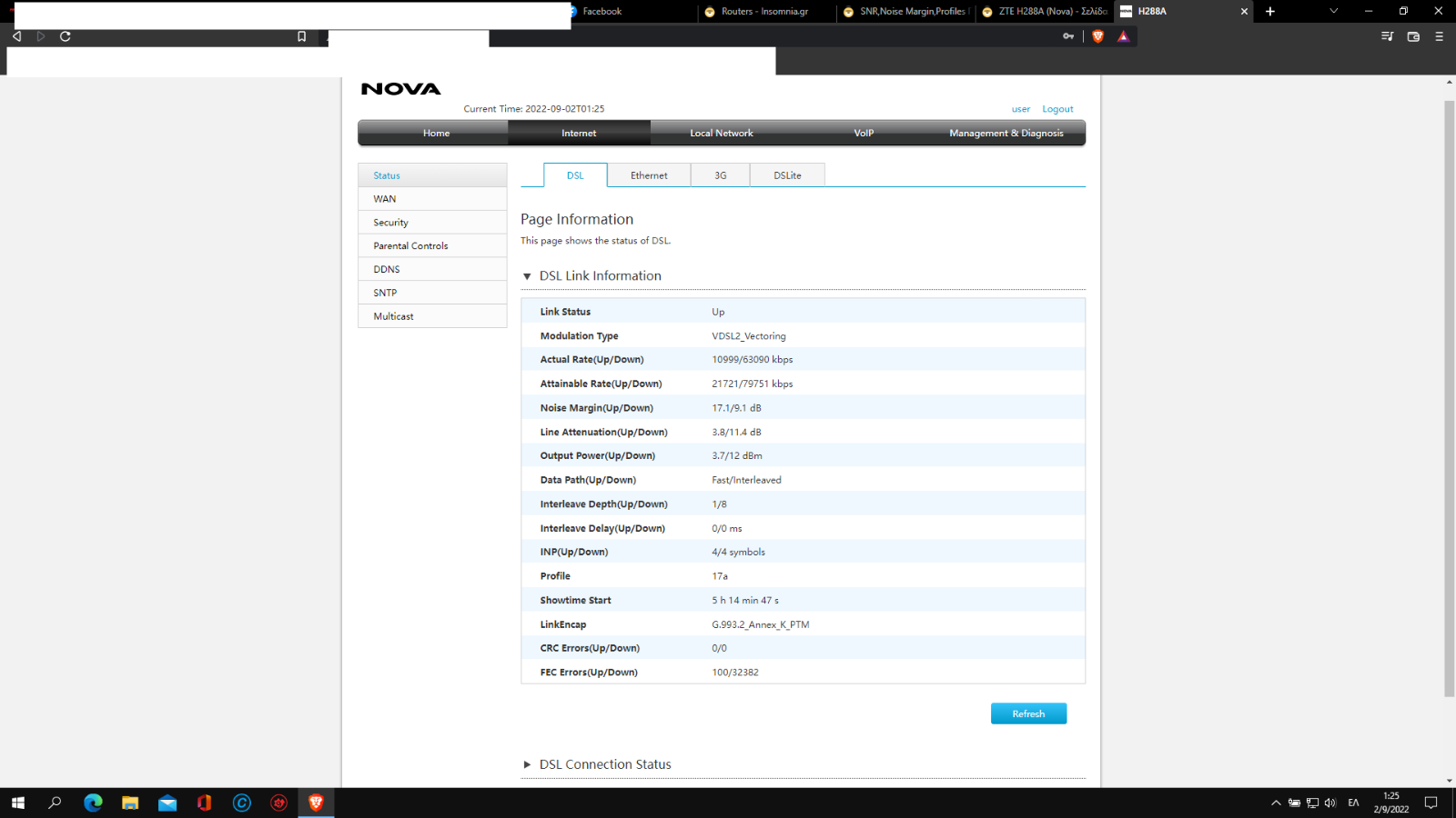

TED437343 Δημοσ. 27 Μαΐου 2022 Δημοσ. 27 Μαΐου 2022 Στις 23/5/2022 στις 4:32 ΜΜ, Specs είπε Επειδη εφτιαξα αυτο σαν οδηγο (με πληροφοριες απο το ιντερνετ), να θυμαμαι τι ειναι καλυτερο να ανεβαινει και τι να κατεβαινει,ισχυει? η εχω κατι αναποδα? καλημερα κατοχοσ τοθ μοντεμ με firmware t16 noba 100αρι καθε μερα πεφτει το ιντερνετ στο 30 λ και με restart επανερχερται αυτο πρπει να το κανω καθε πρωι αν το αφησω ανοικτο παντα πεφτει στο 30 τι να φταιει επισης εχψ ενα zyxel απο συνεδεησ wind 100 αν το κουμποσο θα πεζει

pkout Δημοσ. 3 Ιουνίου 2022 Δημοσ. 3 Ιουνίου 2022 Στις 30/5/2022 στις 7:02 ΠΜ, TED437343 είπε απο το ookla Όταν βλέπεις ότι είναι χαμηλή η ταχύτητα μπες στο ρούτερ να δεις πόσο σου δείχνει, και αν στο οοκλα έχεις 30 και μέσα στο μόντεμ πχ.80 τοτε φταίει το wifi του zte
TED437343 Δημοσ. 6 Ιουνίου 2022 Δημοσ. 6 Ιουνίου 2022 Στις 3/6/2022 στις 5:25 ΜΜ, pkout είπε Όταν βλέπεις ότι είναι χαμηλή η ταχύτητα μπες στο ρούτερ να δεις πόσο σου δείχνει, και αν στο οοκλα έχεις 30 και μέσα στο μόντεμ πχ.80 τοτε φταίει το wifi του zte Actual Rate(Up/Down) 10999/109998 kbps αθτο δειχνει η γραμμη στο fast δειχνει 30 αμα κανω ρεσταρτ οκ δλδ τι ειναι χαλασμενο το wifi tou modem
