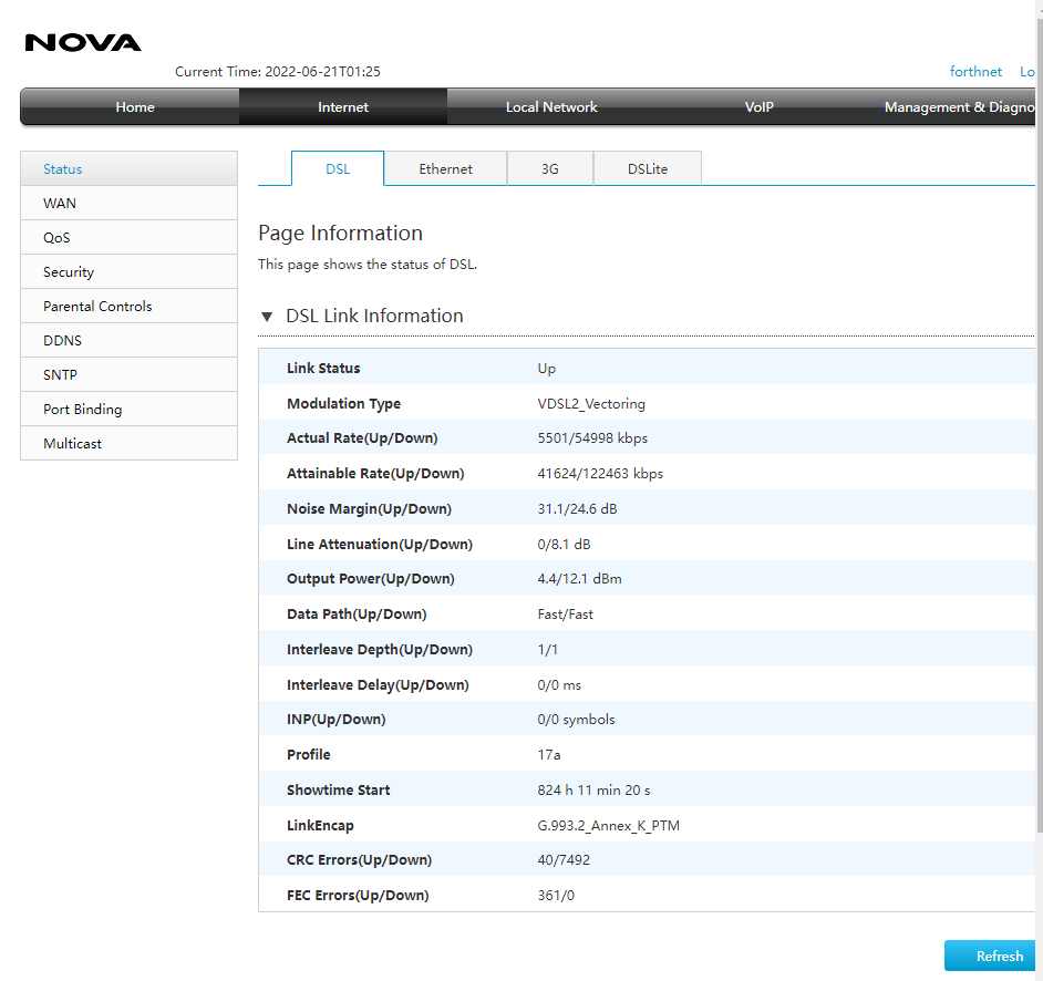

akispap1987 Δημοσ. 28 Απριλίου 2022 Δημοσ. 28 Απριλίου 2022 Στις 27/4/2022 στις 7:50 ΜΜ, Athoz είπε Όταν έκανα αναβάθμιση σε vdsl είχα με 100αρα συνδρομή 45mbps ταχύτητα και ο τεχνικός που το κοίταξε είπε πως πιάνω 110 στην παροχή και φταίει η καλωδίωση του σπιτιού. Προχθές τράβηξα ethernet από την παροχή μέχρι το μοντεμ απευθείας και σύνδεσα το voip τηλέφωνο στο δίκτυο του σπιτιού. Από 45 πήγε 53 με σπλίτερ και απευθείας από την παροχή χωρίς σπλίτερ στα 110. Έχω παλιό σπλίτερ αλλά δεν με επηρέαζε όταν είχα κάτω από 50. Το ελάχιστο ping από 17ms στο 1.1.1.1 έπεσε στα 15ms. Αν δεν πιάνεις την μέγιστη ταχύτητα στη σελίδα του μόντεμ, το δηλώνεις βλάβη και έρχεται τεχνικός να το κοιτάξει. Αν φταίει η καλωδίωση του σπιτιού καλείς ηλεκτρολόγο ή το κάνεις μόνος αν έχεις γνώσεις και εργαλεία. Επίσης αν έχεις αντάπτορα στην πρίζα ή οξειδωμένες επαφές ίσως επηρεάζει την ποιότητα σύνδεσης αλλά αυτό φαίνεται εύκολα στη σελίδα του μόντεμ. Αν είσαι τερματισμένος δεν χρειάζεται να κάνεις κάτι με το δίκτυο εκτός του σπιτιού. Επέκταση Αυτα ειναι τα στατιστικα απο το μοντεμ. Υπαρχει κατι λαθος?
Athoz Δημοσ. 28 Απριλίου 2022 Δημοσ. 28 Απριλίου 2022 Στις 28/4/2022 στις 12:59 ΠΜ, akaloith είπε τωρα παιδια ποιο ρουτερ δινει η nova? πριν ένα μήνα που έκανα αναβάθμιση μου έδωσαν του τίτλου (στο Ηράκλειο) Στις 28/4/2022 στις 1:05 ΜΜ, akispap1987 είπε Υπαρχει κατι λαθος? όλα καλά μου φαίνονται. Το actual rate σου είναι το μέγιστο. Η διαφορά που βλέπω με το δικό μου είναι ότι έχω Profile 35b που είναι για μεγαλύτερες ταχύτητες (<300mbps) αλλά πρέπει να το υποστηρίζει το καφάο σου. Όπως διάβασα οι νέες καμπίνες της Wind έχουν by default ενεργοποιημένο το 35b και το μοντεμ μας το υποστηρίζει. Στα 100mbps που έχεις τώρα μάλλον δεν κάνει διαφορά 17a ή 35b.
