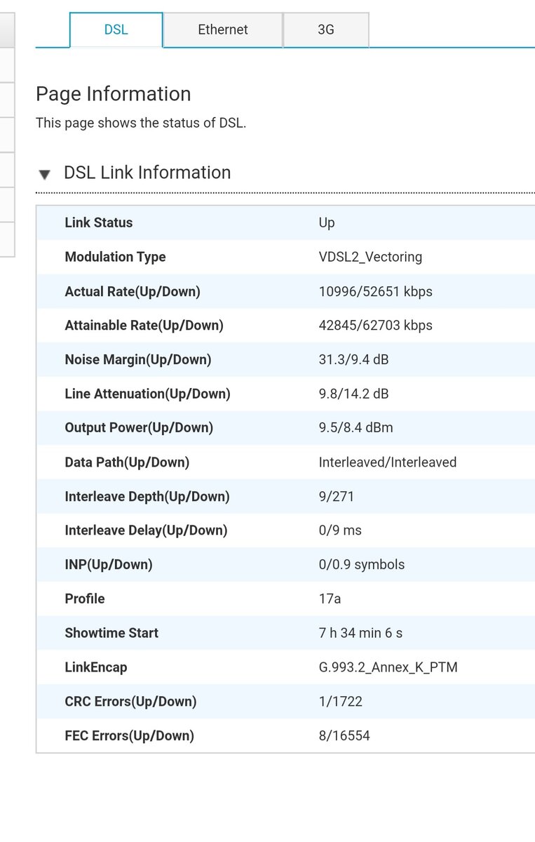

Γεια σε όλους.
Σήμερα ενεργοποιήθηκε η γραμμή μου από 24 σε 100 της nova,πήρα το 288 router έκανα την σύνδεση βάση του manual(Κεντρική πρίζα ρούτερ τηλεφωνο)δεύτερη πρίζα άλλο τηλέφωνο με φίλτρο..Όλα όπως γράφει το manual αλλά τα αποτελέσματα απογοητευτικά όπως παραθέτω στην εικόνα.
Πήρα το servise μου το μέτρησε βγάζοντας τα τηλέφωνα ανέβηκε 6 μονάδες και με παρέπεμψε σε τεχνικό, δεν το δέχτηκα διότι το θεωρώ χάσιμο χρόνου και χρηματος.
Υπάρχει πιστεύεται κάποιος τρόπος να διορθώσω αυτό το χάλι ή να κάνω καταγγελία να φύγω?.
Περίμενα ότι 100 δεν θα έπιανα μιας και με 24- 9 έπιανα,αλλά 75-80 το περίμενα όχι αυτό το χάλι.
Ευχαριστώ για τον χρόνο σας.

Η εταιρία σου πρότεινε μια λύση. Αυτή είναι να γίνει έλεγχος από τεχνικό. Όπως όταν πονάς πας στο γιατρό, έτσι όταν έχεις πρόβλημα με το Internet, το νερό, το ρεύμα, κλπ, καλείς τεχνικό.
Αν το θεωρείς χάσιμο χρόνου και χρήματος, τότε θα βρεις τη λύση μόνος σου.
Δεν μπορώ να καταλάβω κάποιος από ένα Forum, βλέποντας κάποια στατιστικά γραμμής θα βρει λύση, όταν ήδη οι ειδικοί που εσύ κάλεσες για βοήθεια σου βρήκαν τη λύση.
Εκτός των άλλων θες να κάνεις και καταγγελία χωρίς να έχει γίνει τεχνικός έλεγχος.
Δηλαδή αν έχεις πρόβλημα στο ρεύμα, και έχεις μειωμένη τάση στις πρίζες, θα κάνεις καταγγελία στη ΔΕΗ και θα φύγεις;

1) Βεβαίως και η εταιρία σου δίνει εγγύηση ποιότητας για το προϊόν που σου πουλάει. Η ελάχιστη ταχύτητα συγχρονισμού είναι στα 78Mbit για το πακέτο των 100Mbit. Αν τώρα το κτήριο έχει πρόβλημα στην καλωδίωση δεν φταίει η εταιρία, όπως δεν φταίει και η ΔΕΗ αν έχεις πρόβλημα στον πίνακα σου.
2) Το ραντεβού δεν είναι με χρέωση, δεν κοστίζει 20€. Αν το πρόβλημα είναι μέσα από το σπίτι / πολυκατοικία σου, θα πληρώσεις το ραντεβού του τεχνικού 20€. Αν τώρα εσύ δεν εμπιστεύεσαι τον τεχνικό επειδή θεωρείς ότι δεν θα κάνει σωστή διάγνωση, είναι δικαίωμα σου να μην δεχτείς το ραντεβού, η λύση όμως σου έχει προταθεί και είναι να γίνει έλεγχος ώστε να δουν τι έχει συμβεί και να σε βοηθήσουν.
Τα παλιά καλώδια δεν έχουν κανένα πρόβλημα. Δεν πάει με την παλαιότητα, πάει με την κατάσταση που βρίσκονται. Γίνονται συγκεκριμένες μετρήσεις στην εισαγωγή του κτηρίου. Αν εκεί η ταχύτητα συγχρονισμού είναι αυτή που πρέπει σου το λέει και εσύ θα πρέπει να αν θες να το διορθώσεις. Πληρώνεις τη διάγνωση και κατά τη γνώμη είναι πολύ σωστό αυτό. Αν φέρεις έναν υδραυλικό να σου πει από πού είναι η διαρροή, δεν θα τον πληρώσεις;
Αν φυσικά το πρόβλημα δεν είναι στο κτήριο, εννοείται ότι δεν θα πληρώσεις, θα κοιτάξουν να το φτιάξουν.
Βασικά δεν φταις εσύ που το βλέπεις έτσι, φταίνε οι ίδιοι οι πάροχοι τηλεπικοινωνιών που έχουν κακομάθει τον κόσμο με Router, WiFi, ταχύτητες, κλπ.
Θεωρώ πως θα έπρεπε να ήταν πιο ξεκάθαροι πριν πολλά χρόνια. Όπως η ΔΕΗ, να σου λέει εγώ σου φέρνω 100Mbit στην εισαγωγή. Οι ρυθμίσεις για να πάρεις IP είναι αυτές, κόψε το λαιμό σου και βρες Router και τεχνικό να στο σετάρει, όπως θα κάνεις με το ρεύμα, οπότε εσύ θεωρείς ότι και πρόβλημα να έχει το σπίτι σου φταίει ο πάροχος.
Φέρε Ηλεκτολόγο με Analyser, να σου μετρήσει στην εισαγωγή να δει τι γίνεται. Όχι Ηλεκτολόγο που θα βάλει πολύμετρο να δει αν είναι κομμένο το καλώδιο. Ηλεκτολόγο του 2020. Αν στο κάνει με λιγότερα λεφτά, μια χαρά, ελεύθερη αγορά έχουμε, αλλά όχι καταγγελία, χωρίς να έχει γίνει έλεγχος. Είσαι λάθος εδώ.

Αρχικα πρεπει να καθοριστει που βρισκεται το προβλημα, Οταν μεσολαβουν τοσα μηχανηματα, καλωδιωσεις, οπτικες ινες και δεν ξερω και εγω τι αλλο, το προβλημα μπορει να ειναι σε διαφορα σημεια αλλα απο την εμπειρια μου θα σου πω πως στις περισσοτερες περιπτωσεις το προβλημα ειναι σε ενα σημειο.
Η προτεινομενη λυση (εκτος εαν εχεις καποια καλυτερη ή αν μπορεις με το κανεις μονος σου) ειναι να μετρηθει η ταχυτητα και τα λοιπα χαρακτηριστικα της γραμμης σου στην εισοδο του σπιτιου σου.
Εκει 2 πραγματα θα συμβουν, ειτε θα προκυψει μια τιμη συνηθως ελαφρως υψηλοτερη απο αυτη που βλεπεις στον ρουτερ σου, το οποιο προτεινει οτι υπαρχει προβλημα πιο πισω συνεπως δηλωνεται ως βλαβη και εχουν ευθυνη και υποχρεωση να το διερευνησουν και να το φτιαξουν και δεν χρεωνεσαι για τιποτα ή θα προκυψει μια τιμη μεγαλυτερη/ιση τουλαχιστον του 80% της ονομαστικης γεγονος που προτεινει οτι το προβλημα εντοπιζεται παρακατω, στην καλωδιωση του σπιτιου σου δηλαδη και εχεις εσυ ευθυνη να το διερευνησεις με δικα σου μεσα και φυσικα θα χρεωθεις την επισκεψη του τεχνικου.
Αν το ξερεις οτι η καλωδιωση σου δεν εχει προβλημα ή σοβαρες απωλειες δεν εχεις να φοβηθεις και χρεωθεις τιποτα, ισα ισα που θα αποδειχτει και οτι το θεμα ειναι δικο τους. Παρεμπιπτοντως, η ADSL που κλειδωνε?  Τωρα το ειδα οτι γραφεις 9.
Βγαλε τον εγωισμο σου εξω απο αυτο και δες το αντικειμενικα για να καταφερεις να απολαυσεις αυτο που αγορασες.
