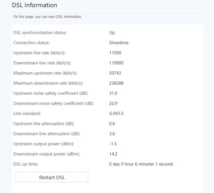

Καλησπερα! Εβαλα wind 100αρι, καλη η γραμμη; Και γιατι τοσα fec errors μηπως επηρεαζουν; Γιατι εχω αρκετες αποσυνδεσεις... Αν χρειαζεται να αλλαξω το H288A.
Επεξ/σία από Jason321
46 λεπτά πριν, Jason321 είπε
IMG_20220222_123808.jpg.2226c35c573ef6aa14098de0e4035e31.jpgΚαλησπερα! Εβαλα wind 100αρι, καλη η γραμμη; Και γιατι τοσα fec errors μηπως επηρεαζουν; Γιατι εχω αρκετες αποσυνδεσεις... Αν χρειαζεται να αλλαξω το H288A.
Τα crc είναι τα σημαντικά λάθη όχι τα fec
