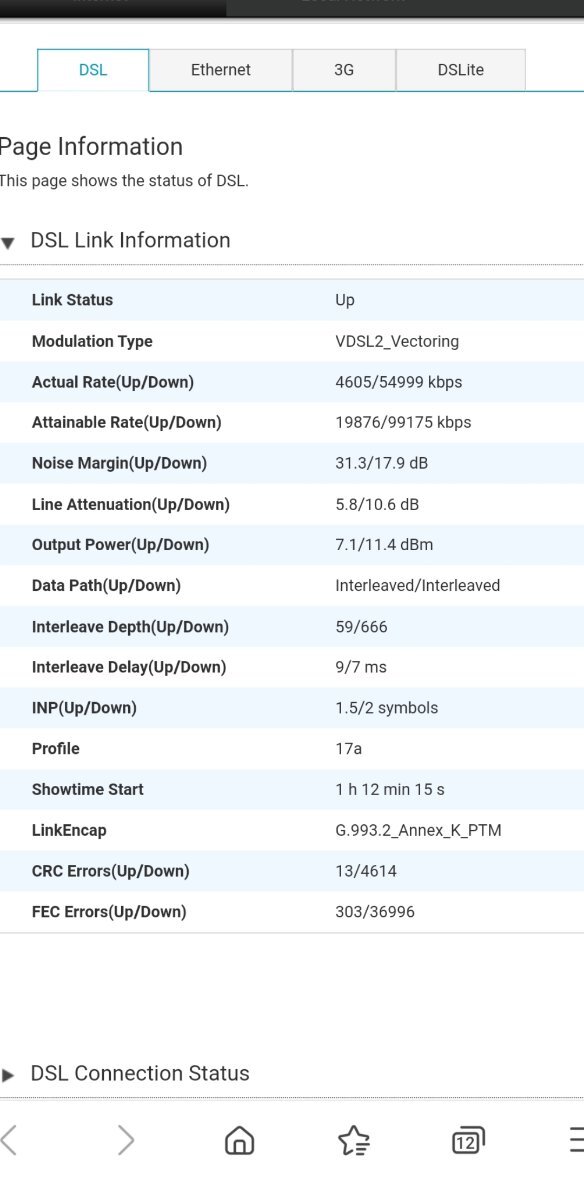

esconiac400g Δημοσ. 8 Φεβρουαρίου 2022 Δημοσ. 8 Φεβρουαρίου 2022 Καλησπέρα, εχω το ZTE H288A V1.1.0_WND1T12 (Wind) ερώτηση 1) αξιζει να του κανω update se zxhnh288a_hv11_fv110_gr51t16_firmware καθως διακρινω FEC errors? ερώτηση 2) θα μπορω να εχω πρόσβαση στις ρυθμίσεις Qos και Wmm?
psydefects Δημοσ. 8 Φεβρουαρίου 2022 Δημοσ. 8 Φεβρουαρίου 2022 Στις 8/2/2022 στις 10:11 ΠΜ, esconiac400g είπε Καλησπέρα, εχω το ZTE H288A V1.1.0_WND1T12 (Wind) ερώτηση 1) αξιζει να του κανω update se zxhnh288a_hv11_fv110_gr51t16_firmware καθως διακρινω FEC errors? ερώτηση 2) θα μπορω να εχω πρόσβαση στις ρυθμίσεις Qos και Wmm? Επέκταση 1 ναι αξίζει να το δοκιμάσεις 2 qos μόνο
esconiac400g Δημοσ. 8 Φεβρουαρίου 2022 Δημοσ. 8 Φεβρουαρίου 2022 (επεξεργασμένο) Στις 8/2/2022 στις 11:38 ΠΜ, psydefects είπε 1 ναι αξίζει να το δοκιμάσεις 2 qos μόνο @psydefects υπάρχει θεμα που ειναι update της Nova και εγω θα βαλω στοιχεια Wind? Επεξ/σία 8 Φεβρουαρίου 2022 από esconiac400g
anton32 Δημοσ. 8 Φεβρουαρίου 2022 Δημοσ. 8 Φεβρουαρίου 2022 Στις 8/2/2022 στις 1:48 ΜΜ, esconiac400g είπε @psydefects υπάρχει θεμα που ειναι update της Nova και εγω θα βαλω στοιχεια Wind? Σε wind το έκανα και εγώ το update της Νόβα , πέρασα τα στοιχεία της γραμμής. Σε ταχύτητα όμως δεν είδα διαφορά , ακριβώς τα ίδια.
esconiac400g Δημοσ. 8 Φεβρουαρίου 2022 Δημοσ. 8 Φεβρουαρίου 2022 Στις 8/2/2022 στις 2:00 ΜΜ, anton32 είπε Σε wind το έκανα και εγώ το update της Νόβα , πέρασα τα στοιχεία της γραμμής. Σε ταχύτητα όμως δεν είδα διαφορά , ακριβώς τα ίδια. @anton32 δεν περιμενω να δω διαφορα σε ταχυτητα, 100αρα εχω κ πιανω 97-98. το θεμα μου ειναι να διώξω τα Errors καθως εχω απειρο lag σε streaming iptv καναλιών και ταλαιπωρουμαι να βρω τι φταίει.
psydefects Δημοσ. 8 Φεβρουαρίου 2022 Δημοσ. 8 Φεβρουαρίου 2022 Στις 8/2/2022 στις 1:48 ΜΜ, esconiac400g είπε @psydefects υπάρχει θεμα που ειναι update της Nova και εγω θα βαλω στοιχεια Wind? οχι, το έχουν κάνει αρκετοί χρήστες για root πρόσβαση χωρίς πρόβλημα.
goana12 Δημοσ. 8 Φεβρουαρίου 2022 Δημοσ. 8 Φεβρουαρίου 2022 (επεξεργασμένο) Και εγώ σε 1 από τα 2 Η288 (από WIND) που έχω πέρασα το update της Nova χωρίς πρόβλημα. Όμως τα FEC δεν μειώθηκαν, τουλάχιστον αισθητά. Είναι αρκετά (περίπου 10000-20000 την ώρα) αλλά δεν δημιουργούν θέμα. Είναι καταγραφή διορθωμένων σφαλμάτων. Έχω παρατηρήσει στιγμές να έρχονται 50000 στο δευτερόλεπτο, χωρίς να καταλαβαίνω την παραμικρή καθυστέρηση. CRC όμως δεν έχω ούτε 1 την ώρα. Και κάτι άλλο. Σε αυτό το ρούτερ, όταν τα errors φτάνουν περίπου στα 70000, μηδενίζουν και ξεκινάνε πάλι από την αρχή. Αυτό γίνετε και με το λογισμικό της WIND και με της NOVA. Επεξ/σία 8 Φεβρουαρίου 2022 από goana12
anton32 Δημοσ. 8 Φεβρουαρίου 2022 Δημοσ. 8 Φεβρουαρίου 2022 Στις 8/2/2022 στις 3:59 ΜΜ, goana12 είπε Και εγώ σε 1 από τα 2 Η288 (από WIND) που έχω πέρασα το update της Nova χωρίς πρόβλημα. Όμως τα FEC δεν μειώθηκαν, τουλάχιστον αισθητά. Είναι αρκετά (περίπου 10000-20000 την ώρα) αλλά δεν δημιουργούν θέμα. Είναι καταγραφή διορθωμένων σφαλμάτων. Έχω παρατηρήσει στιγμές να έρχονται 50000 στο δευτερόλεπτο, χωρίς να καταλαβαίνω την παραμικρή καθυστέρηση. CRC όμως δεν έχω ούτε 1 την ώρα. Και κάτι άλλο. Σε αυτό το ρούτερ, όταν τα errors φτάνουν περίπου στα 70000, μηδενίζουν και ξεκινάνε πάλι από την αρχή. Αυτό γίνετε και με το λογισμικό της WIND και με της NOVA. Επέκταση Ακριβώς το ίδιο και εγώ σε wind. Τα fec δεν με απασχολούν, όσο πιο σύγχρονη είναι ένα ρούτερ τόσο πιο μεγάλη ευαισθησία στον εντοπισμό σφαλμάτων εχει
