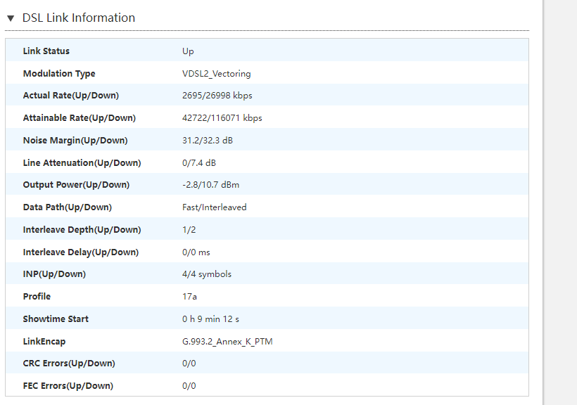

Στις 2/2/2022 στις 12:19 ΜΜ, tontorikos είπε
οχι φιλε μ...εχει αλλαξει το inp απο 0/0 κατι σε 4/4 και το fast/interleave....πριν ηταν interleave/interleave
Αυτό γίνεται όταν ενεργοποιειται το g.inp, το default προφίλ είναι στο upload fast και στο download interleaved με μικρό depth (4,8) και ανεβαίνει ο αριθμός των symbols..
σε σχέση με πριν θα έχεις σίγουρα μικρότερο ping στο 1ο hop από το ρούτερ και μετά, κάτω από 10 ms.

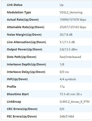

Αντικατεστησα το H267  με το h288 μολις.Το θεμα ειναι οτι πλεον βλεπω οτι συγχρονιζει πιο χαμηλα, εχει αλλαξει το down του attainable απο 110+ σε 91 και αμεσως ποιανει πολλα fec errors στο down κατι που με το 267 δεν εχω.φοραω την τ14 και με νοβα που μιλησα μου ειπαν δεν εχει βγει τ16

1 ώρα πριν, ordion3 είπε
γιατι πηρες το zte και δεν πηρες το huawei που συγχρονιζει καλυτερα?
ειλικρινά εκει στην νοβα δεν ξερω τι κανουν.
εγω ενω μεσα στο μοντεμ μου εδειχνε 93 στα speed test εφτανα με το ζορι 70( εχω το huawei ) μιλησα μαζι τους και μου εστειλαν μια εφαρμογη για να κανω μετρησεις οπου την επομενη μερα οι ταχυτητες ηταν ενταξει.
πριν τους παρω την τηλεφωνο εβαλα απο περιεργεια το h288a για να δω αν και εκει υπηρχε αυτη η αποκλιση(οπου παρεπιπτωντος υπηρχε και σε αυτο)  και βλεπω data path up-fast / down-interleaved και οταν τους ρωτησα αν το εχουν αλλαξει μου ειπαν οτι δεν το εχουν αλλαξει, αντε βγαλε ακρη....
Κλααααατς.Τ16 ευχαριστω πολυ παιδια.Μ αρεσει που η εξυπηρετηση μιλησε και με το επομενο level  και ειπαν Τ16 μονο το Η267
11 λεπτά πριν, pkout είπε
Speedtest καταρχας δεν προκειται να σου ποιασει οσο συγχρονιζεις.Επιπλεον πως εισαι συνδεδεμενος?Εγω πχ τωρα με speedtest ασυρματα παιρνω 87Mbps  και σε 5GHZ 91 αλλα δεν δουλευω το wifi της Νοβα.εχω ριξει ενα xiaomi σαν ac πανω του.

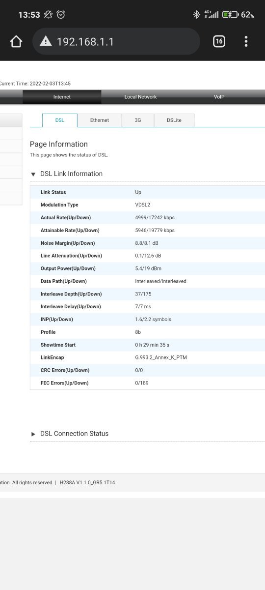

On 01/02/2022 at 16:01, tontorikos said:
σε εχουν κλειδωσει για καποιο λογο σε λαθος Profile. 27/2,5 .παρε τηλεφωνο και δωστο βλαβη.δεν εχει αλλαξει τιποτα στον χαλκο γιατι οπως βλεπεις το attainable ειναι στο θεο.
On 01/02/2022 at 16:20, tontorikos said:
κι εγω μεχρι χθες κανονικα επαιζα σμρ...κατι γινεται...επισης παρατηρησα οτι εχω inp 4/4 πριν ηταν στο 0/0.3
μπορει να ησουν interleave/interleave.συνηθως βαζουν fast το upload
On 02/02/2022 at 05:12, pkout said:
Το data path που είναι fast/interleaved εσύ το ζήτησες;
Προσωπικά εμένα ενώ μου φέρνει στο μοντεμ 92 στα speed test φτάνει 70-71.??
εισαι στα 5 ghz?κανα 80 αρι και κατι θα πρεπε να σου φερνει περιπου το speedtest σε ookla. το fast/interleave ειναιτο default συνηθως.
καλυτερα που εισαι Fast /interleave.μικροτερο Ping θα εχεις.
On 03/02/2022 at 23:00, Noshleyths1 said:
Καλησπέρα μόλις σήμερα συνδέθηκα σε υποτίθεται 50αρα.. Βλέπετε κάτι λάθος στην γραμμή?
Ναι παιζεις χαλια.δες αυτο
https://www.cyta.com.cy/mp/informational/support/files/wiring-guide-for-broadband_GR.pdf
γιατι το vdsl δεν θελει παραλληλα.
δινουν ξανα zte.
to fast /interleavee δεν μπορει να το πειραξει η forthnet.το dslam ανηκει σε αλλον παροχο οποτε ο αλλος παροχος μπορει να το πειραξει.πχ ote.

1 hour ago, pkout said:
η αποκλιση σε 50αρα ταχυτητα ειναι περιπου 5mbps και σε 100αρα 8mbps και το μοντεμ το εχω μονο για να φερνει το ιντερνετ τα υπολοιπα τα κανει ενα tplink router ac1200
για να μην υπαρχει αυτη η αποκλιση για αυτο ο οτε στα δικα του kv αντι για 100/10 δινει 110/11. στο 50 δινει 55 με 5,5.
θεωρητικα καποιος μπορει να ζητησει Fast/fast αλλα οι παροχοι το εχουν κοψει γιατι το πληρωνουν στον οτε οταν μιλαμε για δικα του kv.

Μέχρι το καλοκαίρι ήμουν στα 110 με νοβα. Μετά πεσαμε
a.δες και την καλωδιωση σου
β.δεν μπορω να θυμηθω αν παλια εδιναν 9 margin ή εβαλαν 10,5 για παραπανω σταθεροτητα.
γ.επισης οσο ανεβαινουν οι χρηστες σε vdsl απο Kv τοσο περισσοτερο crosstalk θα παιζει.οκ με το vectoring και το super vectoring μειωνεται αυτο αλλα δεν θα μηδενιστει.
αν μπορουσες να ριξεις το Margin ( το zte 288 οσο ξερω δεν το κανει) θα μπορουσες να ανεβασεις την ταχυτητα.
το snr margin το ρυθμιζει ο καθε παροχος που εχει την καμπινα.δεν ξερω τι δινει η wind,vodafone,ote.δεν το εχω ψαξει. επισης πχ η wind νομιζω δινει και στα 100αρια 35b profile οποτε εκει θα ηταν πιο ευκολο να πιασεις τα 110.

παντως με το 288 συνεχιζει και μαζευει πολλα ερρορ.το οποιο δεν γινοταν τοσο πολυ με το 267.εκανε και μια απο650618796_Screenshot2022-02-06160900.png.b3f7ca47379976c3b04387072bb01a25.pngσυνδεση σε ενα 5ωρο
