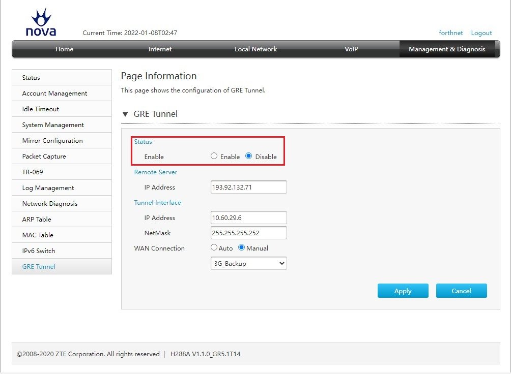

Θα στ βγάλει στα αριστερά σε ένα τετράγωνο
Ευχαριστώ
Εφόσον κάνω update το firmware, πρέπει να κάνω άλλες ρυθμίσεις στο ρούτερ;
