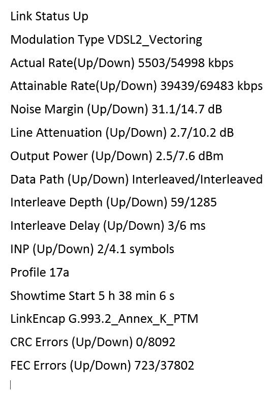

18 λεπτά πριν, jimmy1973 είπε
τι εννοεις?δεν υπαρχει κατι αλλο σε πριζα τηλεφωνου σε ολο το σπιτι.
Υπάρχουν άλλες πρίζες στο σπίτι όμως? Πιθανό είναι να έχουν βραχυκύκλωμα διότι up σε δίνει εως 50+ ενώ down είσαι στα 81 και αρκετά fec error μόνο στο down.

υπαρχει αλλη μια στο δωματιο αλλα δεν εχει κατι επανω.
55 λεπτά πριν, jimmy1973 είπε
Δεν έχει σημασία αν έχεις συνδέσει κάτι πάνω.. Τα 2-3 μέτρα έξτρα χαλκού πάνω στην διακλάδωση αρκούν να κάνουν ζημιά. Εγώ από τα 60-65 που έπιανα στην 100αρα πήγαν στα 88-90

Κάτσε λίγο, παίζεις online games με wifi?
16 λεπτά πριν, LIGHT1NG είπε
οχι βεβαια.επιγεια.
για τις μπαρες που σου δειχνει το σημα δεξια επανω στο παιχνιδι λεω
Επεξ/σία από jimmy1973
δεν μπορω να βγαλω ακρη..
και εχθες το βραδυ,3-4 παιχνιδια που επαιξα σερνομουνα.
μιλησα και σημερα με την τεχνικη υποστηριξη.
θα το κανουμε fast path μηπως και..
αλλα δεν βλεπω να αλλαζει κατι.
και αυτο γιατι δεν εχει αλλαξει κατι στα ms οταν ξεκινησε το προβλημα.
65-70 ειχα και πριν,65-70 εχω και τωρα.
ετσι κ`αλλιως μπορει να γινει παλι αλλαγη μετα απο μερικες ημερες,οποτε δεν εχω να χασω και τιποτε.
Στις 9/5/2021 στις 1:39 ΜΜ, jimmy1973 είπε
εχω την 50αρα χωρις ιδιαιτερα προβληματα εδω και περιπου 5 χρονια,
μαλιστα περσι μου εδωσαν το πολυ καλο zte 288a και εστρωσαν αρκετα μικρο-θεματακια που υπηρχαν.
την τελευταια εβδομαδα ομως,εχω πολυ slow response στο xbox και στο Pc σε Online games,παροτι τα στοιχεια της γραμης δειχνουν-σχεδον-τελεια.
αυτο αποτυπωνεται στο..τρελο upload που περνω απο το αξιοπιστο fastest by Netflix.
ποσο???
3ψηφια mbps παρακαλω..!!!!
απο 200-800 mbps..!!!
παιδευτηκα λιγο μεχρι να καταλαβει το θεμα η τεχνικη υποστηριξη,αλλα το ειδαν και μονοι τους οτι κατι περιεργο συμβαινει και απο βδομαδα θα στειλουν τεχνικο.
εαν καποιος εχει/ειχε κατι παρομοιο και το ελυσε ας προτεινει καποια λυση.
λοιπον..
μου γυρισαν την γραμμη σε fast path.
οντως υπαρχει καποια διαφορα στις μετρησεις.
το download επεσε κανα 2mbps.το upload σχεδον καθολου.
το unloaded επεσε στα 8ms και το loaded κοντα στα 55ms.
στο fastnet χτυπησα και ενα απιστευτο 1.5gbps Upload(!!!)),το οποιο δεν εχω καταλαβει απο που και πως προκυπτει.
αργοτερα θα δοκιμασω να παιξω online να δω τι γινεται.
