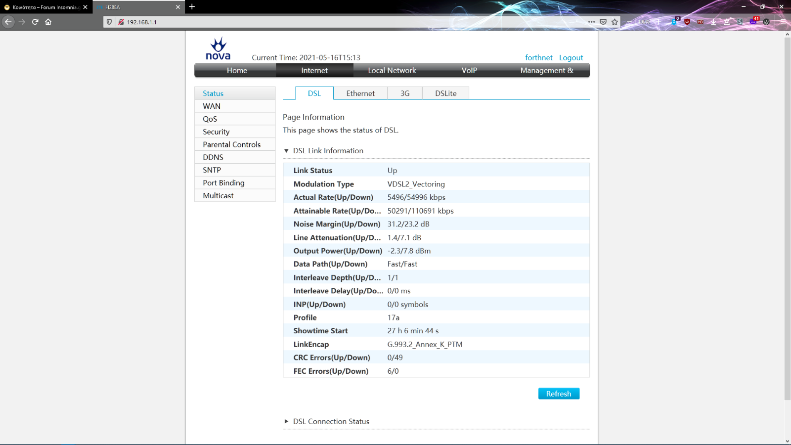

Έχω εδώ και λίγες μέρες την 100αρα απο Nova με ZTE H288A router. Έχω συνδέσει το router απευθείας στο κουτί του ΟΤΕ με καλώδιο και σπιράλ ειδικό για τις παρεμβολές απο το ρεύμα. Απο την  πρώτη μέρα κλείδωσε στα 68500 kbps και στο speedtest δεν μου κατεβάζει πάνω απο 60 Mbps. Οποιαδήποτε συμβουλή ή βοήθεια δεκτή.

Εγώ πάντως από το Φεβρουάριο που έβαλα νόβα 100 δεν έχω δει ταχύτητα πάνω από 82 . Ειδικά με το η288α η μεγαλύτερη ταχύτητα που έπιανα ήταν 76 και επειδή δεν έβγαλα άκρη με την νόβα αγορασα ένα tplink modem 9970 ( δεν έχω voip) και είμαι στα 82 σταθερά με 0 errors.

Αγόρασα ο ίδιος το 288 πριν 1 χρόνο κοντά, όταν είχα 50ρα γραμμή. Το attainable ήταν μόνιμα >105Mbs, πάντα, οποτεδήποτε, χωρίς ποτέ να πέσει χαμηλότερα.
Αναβάθμισα σε 100ρα (με γνώμονα και αυτό) αρχές Οκτώβρη, είχα 103-105 για 3-4 ημέρες και ένα ωραίο πρωί στις 5.30, έγινε αποσύνδεση και επανασυγχρονισμός και ξεκίνησαν τα αστεία, με <85Mbit, αναίτια αύξηση του ΝΜ σε σταθερά πάνω από 12-13 (είχα 10-12 μέχρι τότε) και διάφορα άλλα φαιδρά.
Το ίδιο ακριβώς πράγμα, με ακριβώς την ίδια συμπεριφορά με επανεκκίνηση εκείνη ακριβώς την ημερομηνία και ώρα (με ακρίβεια δευτερολέπτου) ανέφεραν αρκετοί ακόμα χρήστες Nova στην περιοχή μου (όλοι, εντελώς τυχαία, σε καμπίνες ΟΤΕ) και έκτοτε, τόσους μήνες, γίνεται χαμός με αυτό το θέμα.
Το πλέον αστείο της υπόθεσης, είναι ότι όποτε γίνεται μεγάλη διακοπή ρεύματος στην περιοχή που "κλείνει" και την "καμπίνα", η 1η επανασύνδεση είναι με φυσιολογικά νούμερα (ΝΜ<12dB, >95Mbs ταχύτητα κλειδώματος κλπ), ακριβώς γιατί δεν προλαβαίνει να περαστεί το "προφίλ" στην καμπίνα προτού συγχρονίσουν οι συσκευές μας. Αν γίνει επανεκκίνηση του router τις επόμενες μέρες για τον οποιονδήποτε λόγο, ξαναγυρνάμε στα χαμηλά.
Έχω ένα σκασμό screens που το αποδεικνύουν αυτό (με διάρκεια των καλών στατιστικών κοντά 20 μέρες, μέχρι που έπεσε το ρεύμα σπίτι μου από βραχυκύκλωμα συσκευής), τις έλαβε και η ΕΕΤΤ στην 3η κατά σειρά καταγγελία που κάνω για το θέμα.
Ναι, έχεις δίκιο ως προς το ότι το 288 έχει πιο "αδύναμο" chipset σε σχέση με άλλα, αλλά το συγκεκριμένο ζήτημα που περιγράφουμε όλοι είναι εντελώς άλλη υπόθεση.
