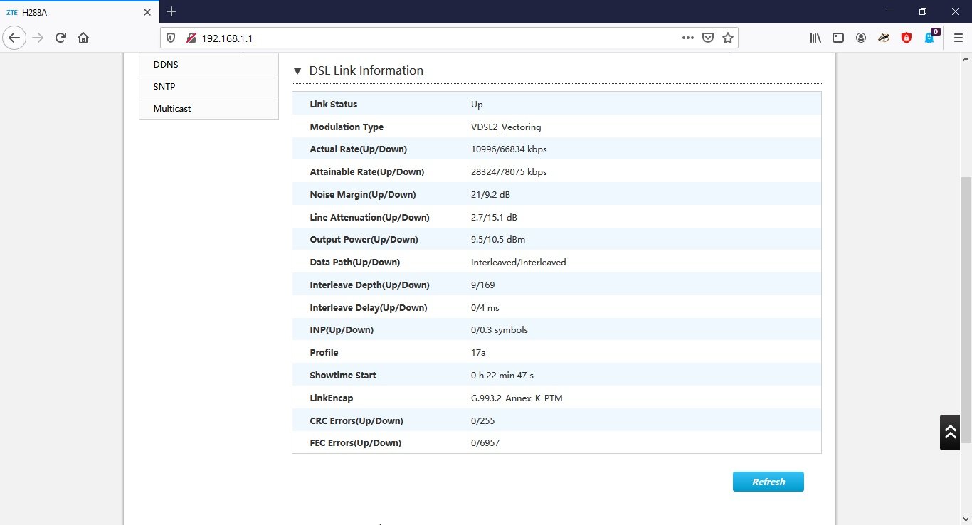

Καλησπέρα
Έχω εδώ και λίγες μέρες την 100αρα απο Nova με ZTE H288A router. Έχω συνδέσει το router απευθείας στο κουτί του ΟΤΕ με καλώδιο και σπιράλ ειδικό για τις παρεμβολές απο το ρεύμα. Απο την  πρώτη μέρα κλείδωσε στα 68500 kbps και στο speedtest δεν μου κατεβάζει πάνω απο 60 Mbps. Οποιαδήποτε συμβουλή ή βοήθεια δεκτή.

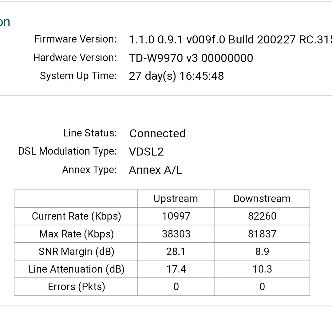

Εγώ πάντως από το Φεβρουάριο που έβαλα νόβα 100 δεν έχω δει ταχύτητα πάνω από 82 . Ειδικά με το η288α η μεγαλύτερη ταχύτητα που έπιανα ήταν 76 και επειδή δεν έβγαλα άκρη με την νόβα αγορασα ένα tplink modem 9970 ( δεν έχω voip) και είμαι στα 82 σταθερά με 0 errors.
