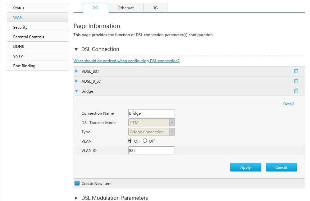

Οδηγός για Bridge Mode στο H288A
Αν θέλουμε να χρησιμοποιήσουμε το H288A μόνο για την τηλεφωνία και κάποιο δικό μας για το internet, ακολουθούμε τα παρακάτω.
1) Μπαίνουμε στο web interface (192.168.1.1) του H288A με κωδικούς forthnet.
2) Στην διαδρομή Internet -> WAN, θα δούμε κάποια DSL Connections. Διαγράφουμε ένα από τα παρακάτω - στο βήμα αυτό θα χάσουμε για λίγο τη σύνδεση στο Internet:
>Αν έχουμε σύνδεση από καμπίνα, διαγράφουμε το Internet LE
>Αν έχουμε σύνδεση από αστικό κέντρο (Α/Κ), διαγράφουμε το Internet VLU/VPU
3) Δημιουργούμε ένα νέο connection κάνοντας κλικ στο μπλε σταυρό (Create New Item)
>Βάζουμε ο,τι θέλουμε στο connection name
>Επιλέγουμε Type=Bridge Connection
>Στο VLAN ID βάζουμε 835 για σύνδεση από καμπίνα ή 1102 για σύνδεση από Αστικό Κέντρο
>Πατάμε apply
4) Στη διαδρομή Internet -> Port Binding, διαλέγουμε την σύνδεση που μόλις φτιάξαμε, επιλέγουμε μια θύρα LAN στην οποία σκοπεύουμε να συνδέσουμε το δικό μας router (έτσι ώστε να "δέσουμε" με εκείνη τη σύνδεση) και πατάμε apply.
Τώρα μπορούμε να συνδέσουμε το δικό μας router στη θύρα αυτή και να το ρυθμίσουμε σε PPPoE βάζοντας τους κωδικούς internet της σύνδεσής μας.
Το H288A πλέον κάνει τον συγχρονισμό και λειτουργεί και η VoIP τηλεφωνία. Κλείνουμε το WiFi του με το κουμπάκι που έχει στο πίσω μέρος. Δεν χρειάζεται κάποια άλλη ρύθμιση.

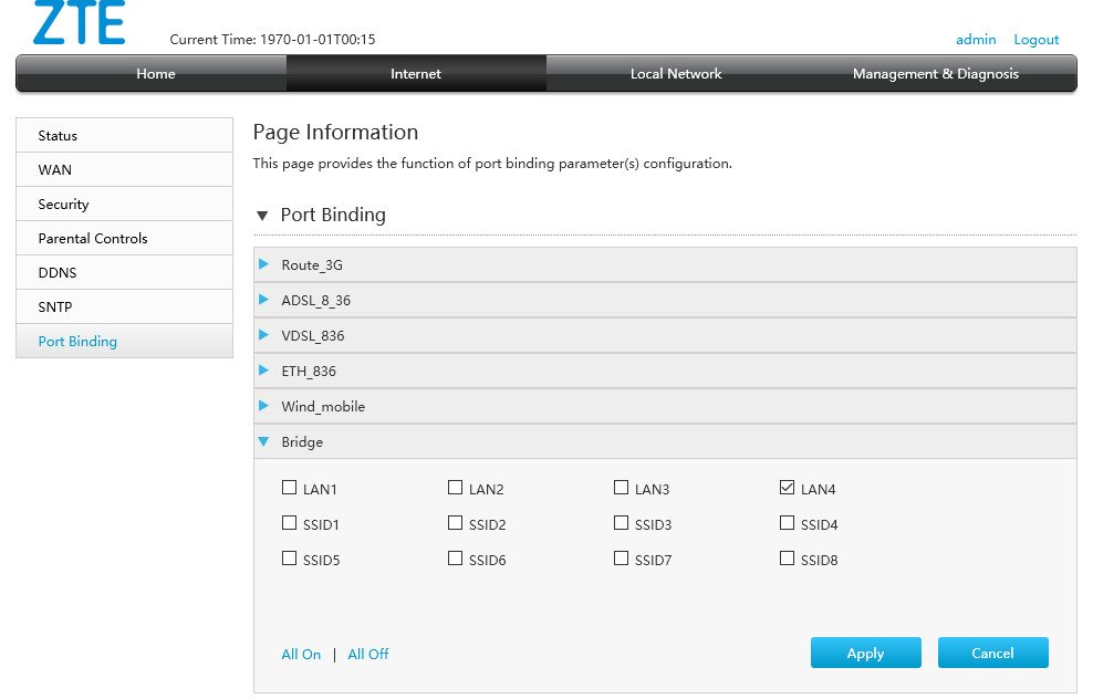

Ο οδηγός έχει ένα λάθος.
Για σύνδεση από Α/Κ κλείνεις το Internet LE και για σύνδεση από καμπίνα το Internet VLU/VPU.
Μετά φτιάχνεις το bridge με το αντιστοιχο VLAN ID και το κανεις bind σε κάποια lan.
Μετά πας στο asus και φτιάχνεις ενα eth wan connection με PPPoE type και κουμπωνεις το utp απο τη lan που έκανες bind στη ewan του asus.
Ετσι το συγχρονισμο θα τον κανει το zte και και την κληση το asus.

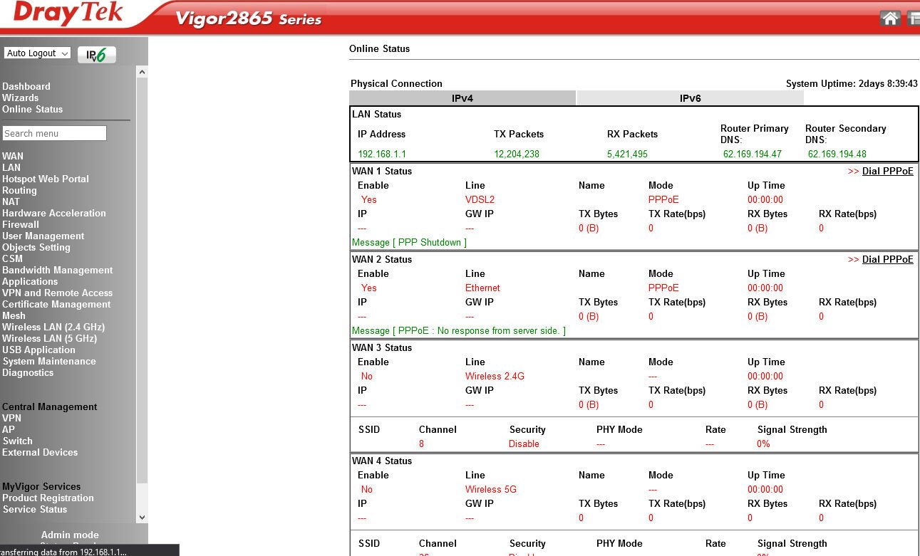

Καλημέρα. Επειδή έχω κι εγώ θέμα με το συγκεκριμένο router από την Wind όμως θα ήθελα τη βοήθεια όποιου μπορεί. Εδώ και ένα μήνα έχω ή τηλέφωνο με το ρουτερ της wind ή internet με το δικό μου router.
Έχω το Draytek Vigor2865ac και προσπαθώ να το συνδέσω στο ZTE 288a της Wind. Έχω κάνει ακριβώς ότι λένε οι οδηγίες εδώ μέσα, αλλά το αποτέλεσμα είναι το vigor να κανει απλά starting PPP και Shutdown. Αναλυτικά: έσβυσα τις συνδέσεις VDSL_835 και ADSL_835, δημιούργησα μια νέα σύνδεση bridge με tag 835, την έκανα bind στην LAN4 και σύνδεσα με το καλώδιο LAN4 (ZTE) με WAN2 (Draytek). Στις ρυθμίσεις του Draytek απλά ενεργοποίησα το pppoe στη WAN2 χωρίς tag.

1 ώρα πριν, cospan είπε
Η επικοινωνία με τη Wind αίσχος, όπως και ο τεχνικός που ήρθε 2 φορές. Ευγενέστατοι μεν, άσχετοι με το αντικείμενο ή απρόθυμοι να επιλύσουν τα ζητήματα δε. Επίσης, τους φαίνεται ανήκουστο το ότι κάποιος δε θέλει να χρησιμοποιεί το δικό τους ρούτερ αλλά έχει απαιτήσεις για κάτι ποιοτικότερο.
Δοκιμασες στο draytek να βαλεις και εκει vlan id;
45 λεπτά πριν, alxnt είπε
Δοκίμασα. Εκεί δεν προσπαθεί καν να συνδεθεί. (starting-shutdown). Απλά λέει δεν υπάρχει επικοινωνία με τον server.

6 λεπτά πριν, cospan είπε
Μπορεις να βγαλεις ενα screenshot απο το vigor εκει που παραμετροποιεις;

Στις 29/3/2021 στις 12:28 ΜΜ, alxnt είπε

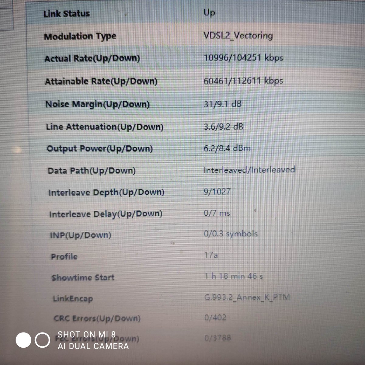

καλησπερα , χαλασε το ZTE267N που ειχα και το αντικατεστησα με  το Η288 , xωρις να αλλαξει τιποτα αλλο , σας παραθετω τα στατιστικα των δυο ρουτερ , πριν και μετα , ειναι φυσιολογικη η πτωση αυτη σε attainable , actual κλπ σε 100αρα NOVA ?
