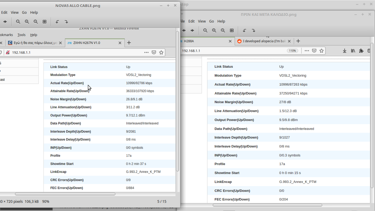

sera1986 Δημοσ. 21 Μαρτίου 2021 Δημοσ. 21 Μαρτίου 2021 Καλημέρα σε όλους. Εδώ και 2 χρόνια περίπου είχα Nova VDSL50 με το ΖΤΕ Η267. Πολλές αποσυνδέσεις και πολλά CRC errors, μέχρι τη στιγμή που άλλαξα το καλώδιο από τον κατανεμητή της πολυκατοικίας μέχρι το σπίτι μου, που καταλήγει σε μόνο μία πρίζα στο σπίτι, όπου και είναι συνδεδεμένο το ρούτερ. 0 λάθη για βδομάδες, uptime συνήθως >800hrs μέχρι να πέσει κάποια στιγμή. Όλα καλά. Πριν περίπου ένα μήνα, αναβάθμισα σε VDSL 100, με την ίδια ακριβώς συνδεσμολογία, χωρίς να αλλάξω τίποτα, εμφανίστηκαν πάρα πολλά λάθη στη γραμμή, κ έπεφτε 2-3 φορές την ημέρα. Αλλάζω το ρούτερ σε H288. Τα λάθη συνεχίζουν να αυξάνονται με πολύ γρήγορο ρυθμό, παρόλαυτα αποσυνδέσεις δεν έχω, παρά μόνο μία ανά 10/15 μέρες. Έχετε κάποια πρόταση τι να κάνω για να περιοριστούν τα λάθη? Ευχαριστώ εκ των προτέρων, Σεραφείμ
pkout Δημοσ. 23 Μαρτίου 2021 Δημοσ. 23 Μαρτίου 2021 Στις 21/3/2021 στις 9:54 ΠΜ, sera1986 είπε Καλημέρα σε όλους. Εδώ και 2 χρόνια περίπου είχα Nova VDSL50 με το ΖΤΕ Η267. Πολλές αποσυνδέσεις και πολλά CRC errors, μέχρι τη στιγμή που άλλαξα το καλώδιο από τον κατανεμητή της πολυκατοικίας μέχρι το σπίτι μου, που καταλήγει σε μόνο μία πρίζα στο σπίτι, όπου και είναι συνδεδεμένο το ρούτερ. 0 λάθη για βδομάδες, uptime συνήθως >800hrs μέχρι να πέσει κάποια στιγμή. Όλα καλά. Πριν περίπου ένα μήνα, αναβάθμισα σε VDSL 100, με την ίδια ακριβώς συνδεσμολογία, χωρίς να αλλάξω τίποτα, εμφανίστηκαν πάρα πολλά λάθη στη γραμμή, κ έπεφτε 2-3 φορές την ημέρα. Αλλάζω το ρούτερ σε H288. Τα λάθη συνεχίζουν να αυξάνονται με πολύ γρήγορο ρυθμό, παρόλαυτα αποσυνδέσεις δεν έχω, παρά μόνο μία ανά 10/15 μέρες. Έχετε κάποια πρόταση τι να κάνω για να περιοριστούν τα λάθη? Ευχαριστώ εκ των προτέρων, Σεραφείμ Επέκταση Από τα ταχύτητα πως πας; Εγώ παντός όπως γράφω πιο πάνω πήρα TPLINK και ησύχασα. 1

sera1986 Δημοσ. 25 Μαρτίου 2021 Δημοσ. 25 Μαρτίου 2021 Στις 23/3/2021 στις 7:36 ΠΜ, pkout είπε Από τα ταχύτητα πως πας; Εγώ παντός όπως γράφω πιο πάνω πήρα TPLINK και ησύχασα. Καλησπέρα και χρόνια πολλά. Από ταχύτητα είμαι καλά. Και αποσύνδεσεις δεν έχω. Απλά μαζεύει πολλά λάθη, και κομπλαρει λίγο.
