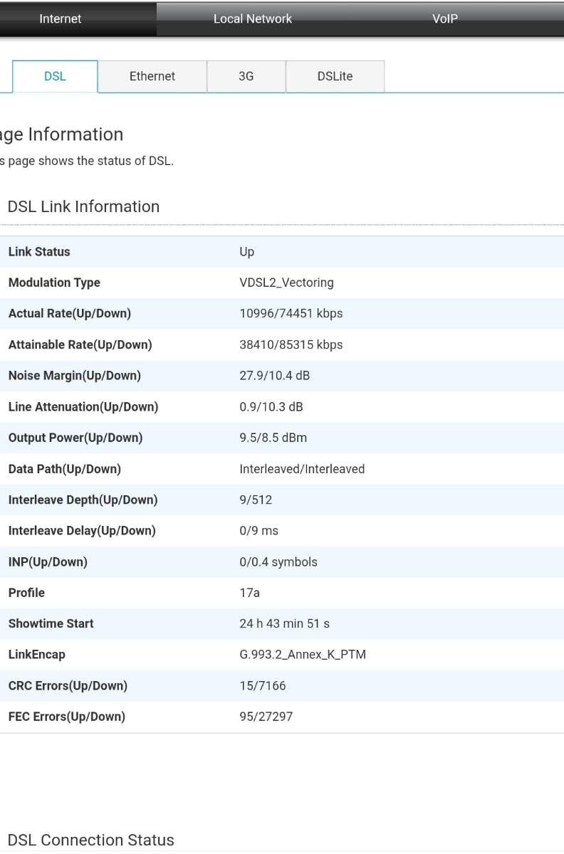

λοιπόν αφού κάπως έστρωσε κατά έναν βαθμό πήγε στα ίδια mbps με την Vodafone που είχα, επίσης όταν μίλησα με τον τεχνικό τον ρώτησα σε ποιο καφαο με έχουν και μου είπαν από την Vodafone και του λέω δηλαδή ο υπάλληλος που μου είπε ότι θα πιάνω 92 τουλάχιστον τι πρέπει να του πω με τα πολλά πολλά καταλήξαμε ότι θα έρθει αύριο τεχνικός να δούμε τον γάιδαρο που θα τον κάνουμε να πετάξει 😅😅
Έχεις αποστασούλα, σχετικά, από την καμπίνα, εκτός κι αν παίζει κάτι άλλο με την ποιότητα του χαλκού από εκεί μέχρι το σπίτι σου.
Εσωτερικές καλωδιώσεις κλπ, τα έχεις σωστά?
Ο @poulinos έχει σηκώσει αρκετές φορές τον οδηγό για καλύτερη εσωτερική διάταξη (φίλτρα, πολλαπλές πρίζες κλπ).
Το noise margin σου, επίσης, παραείναι χαμηλά...θα είναι σταθερή η γραμμή σου εκεί?
Αν  "το 'χεις", βάλε το ρούτερ και στον κατανεμητή της πολυκατοικίας σου, να δεις "καθαρά" πόσα μπορείς να πιάσεις κι από εκεί, να δούμε που μπορεί να εντοπίζονται (κάποια από) τα θέματα.
Εγώ απλά το έχω βάλει στην κεντρική πρίζα στο σπίτι ούτε σταθερό τίποτα δεν έχω, κατανεμητη εννοείς εκεί που έρχεται το καλώδιο πριν μπει στην πολυκατοικία? λίγο δύσκολο να έχω πρόσβαση εκεί μιας και νοικιάζω δεν γνωρίζω καλά όλο το κτίριο, αύριο που θα έρθει το παιδί θα βγάλω μια άκρη παραπάνω η απόσταση πρέπει να είναι 600 μέτρα από το καφαο κοίτα τόσες ώρες δεν έκανε καμία αποσύνδεση οπότε τι να σου πω 2 μήνες στην βονταφον με τα ίδια έτρεχε και δεν είχε ούτε εκεί αποσυνδέσεις.
Δεν είναι δύσκολο να βρεις τον κατανεμητή, αλλά εννοείται πως δεν μπλέκεις αν δεν είσαι σίγουρος.
Η κεντρική πρίζα, λογικά, στέλνει με διακλαδώσεις και σε άλλα δωμάτια, κι έχεις απώλειες έτσι (μικρές, αλλά υπαρκτές).
Αν μπορείς να την απομονώσεις (με διάταξη σαν αυτή που δείχνει το σχεδιάγραμμα της Cyta), είναι το πιο σωστό για κάθε χρήση.

sorry φίλε δεν με έκανες tag και δεν ήρθε ποτέ η ειδοποίηση, ναι ήρθε απλά το καφαο είναι 1 χιλιόμετρο σχετικά μακριά οπότε η λύση θα πάει στο εμπορικό τμήμα και όλα καλά, μπορώ να έχω ένα λινκ από το σχεδιάγραμμα που μου λες? η διαφορά στα mbps στις 2 πρίζες είναι 3-4 mbps ξέρω ποια είναι η κεντρική αν κρίνω ότι αυτή που βγάζει τα περισσότερα είναι κιόλας αυτή.. κλειδώνει στα ίδια με την φωτογραφία και μαξ δίνει η γραμμή ως 75 στον κατανεμητη άντε βαριά 78.
@Πέτρος αποσυνδεσα τις πρίζες να δω τι παίζει, λογικά τα καλώδια που έρχονται από έξω και μετά μπαίνουν στο σπίτι (2 πρίζες) λογικά σε κάποιο από τα στρογγυλά που είναι στο σπίτι το κεντρικό χωρίζετε στις 2 πρίζες διότι μόλις έβγαλα την μια τελείως το μαξ speed που δείχνει το router πάει στα 68mbps μόλις την σύνδεσα πάλι πήγε ξανά στα 75mbps τώρα για να μην κάνω καμιά βλακεία τα άφησα όπως ήταν συνδεμένα πάνω ήταν μόνο 2 καλώδια στο πράσινο και κόκκινο

το ίδιο αρχείο διάβασα και εγώ, κοίτα να δεις πως πρέπει να πηγαίνει η σύνδεση ξεκινάει το διπλό καλώδιο από κατανεμητη, και πριν φτάσει στις πρίζες κατά πάσα πιθανότητα χωρίζετε σε 2 διαφορετικά ζεύγη που πάει το 1 στην μια πρίζα κ το 2ο στην άλλη..
μια άλλη άσχετη ερώτηση, αν αλλάξω πρίζα θα δω καμία διαφορά? αυτή που έχει τώρα είναι παλαιού τύπου έχει μέσα καλώδια που σφίγγει με βίδα αυτά που έρχονται από έξω
έβγαλα τελείως την 2η πρίζα και ξαφνικά βλέπω αυτά τα στατ.... οοοοκ.. :D
Έτσι, ναι. Ότι δεν χρησιμοποιείς καθόλου, ξήλωμα εντελώς.
Τώρα, για πρίζα καινούρια, δεν χάνεις κάτι. Τυχόν σκουριές και φθορές στην παλιά, όλο και κάτι θα κόβουν.
Πάρε μια διπλή, να την έχεις καβάτζα αν θελήσεις να κάνεις την "ορθή" συνδεσμολογία αργότερα, να δίνεις τηλέφωνο στο υπόλοιπο σπίτι.

έκανα φίλε γενικά αλλαγή έβαλα καινούργιο καλώδιο utp cat6 εξωτερικής χρήσης και μια εξωτερική πρίζα δίπλα από την παλιά κάτω από 92 δεν έπεσε και σε βραδυνές ώρες είναι 97 κιόλας..
