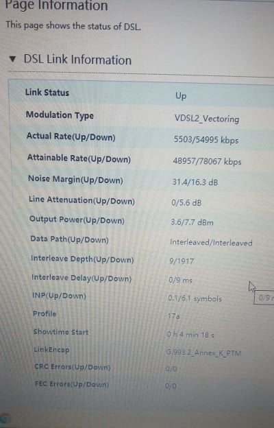

Αναλογο θεμα εχω και εγω με την μονη διαφορα οτι εμενα ο συνχρονισμος αλλαζει καθε 2 μερες περιπου , τωρα που μιλαμε παιζει αναμεσα στο 70-77
Για αρχη θα δωσεις βλαβη και αυτοι θα προσπαθησουν να το φτιαξουν , αν δεν τα καταφερουν λογο οτι εισαι κατω απο το οριο θα σου πουν οτι θα ερθει τεχνικος στο σπιτι , αν βρουν θεμα στο σπιτι θα σε χρεωσουν 20 ευρω αν θυμάμαι καλα τοσο μου ειπαν , αν δεν βρουν και ειναι απο την μερια τους θα το δωσουν βλαβη στον ΟΤΕ χωρις χρεωση , αυτος θα παει και λογικα και ως συνήθως θα γραψει  αδυναμία παροχής πακέτου , και εκει τελειωνει το θεμα , η NOVA θα σου πει η κατσε στα 73 η εχεις το δικαιωμα χωρις χρεωσεις να πας παλι στα 50 :( τωρα θα μου πεις τι θα κερδισεις εσυ???? οτι υπαρχει μια μικρη πιθανότητα να ειναι τα καλώδια σου και ετσι μπορεις αν θες και οταν θες να τα αλλαξεις :) τωρα αν θες να γλιτώσεις και τα 20 ευρω τοτε κατεβα με το ρουτερ στον κεντρικο πινακα του σπιτιου βρες τα καλωδια του τηλεφωνου σου και βαλε εκει το ρουτερ να δεις ποσα πιανει ,αν δεις πανω απο αυτο που εχεις τοτε ειναι τα καλωδια σου.
Το max attenable μην το κοιτας γιατι αλλαζει αναλογα με τον συγχρονισμο που κανει το ρουτερ σου .

Καλησπέρα εδω και μερες προσπαθώ να βρω λυση με το ρουτερ που στην αρχη κλειδώνει σε μια ταχυτητα και μετα μεσα σε μερικες ωρες κατεβαίνει ποιο κατω , η αρχική που περνω ειναι περιπου 76-77-78 αναλογα με τα κεφια του και μετα με παει στο 74-73-70 :( αυτο που εκανα τωρα ειναι να βγαλω απο τα modulations το SRA , το ρουτερ εκανε ανασύνδεση και μετα επανασύνδεση στα 76500 που εδω και 48 ωρες που το τσεκαρω δεν εχουν αλλαξει , λογικα αυτη πρεπει να ηταν η παράμετρος που αλλαζει τον συγχρονισμο :) μεχρι τωρα παει καλα και δεν εχω καποια αποσυνδεση το αφηνω ετσι κι βλεπω :P
