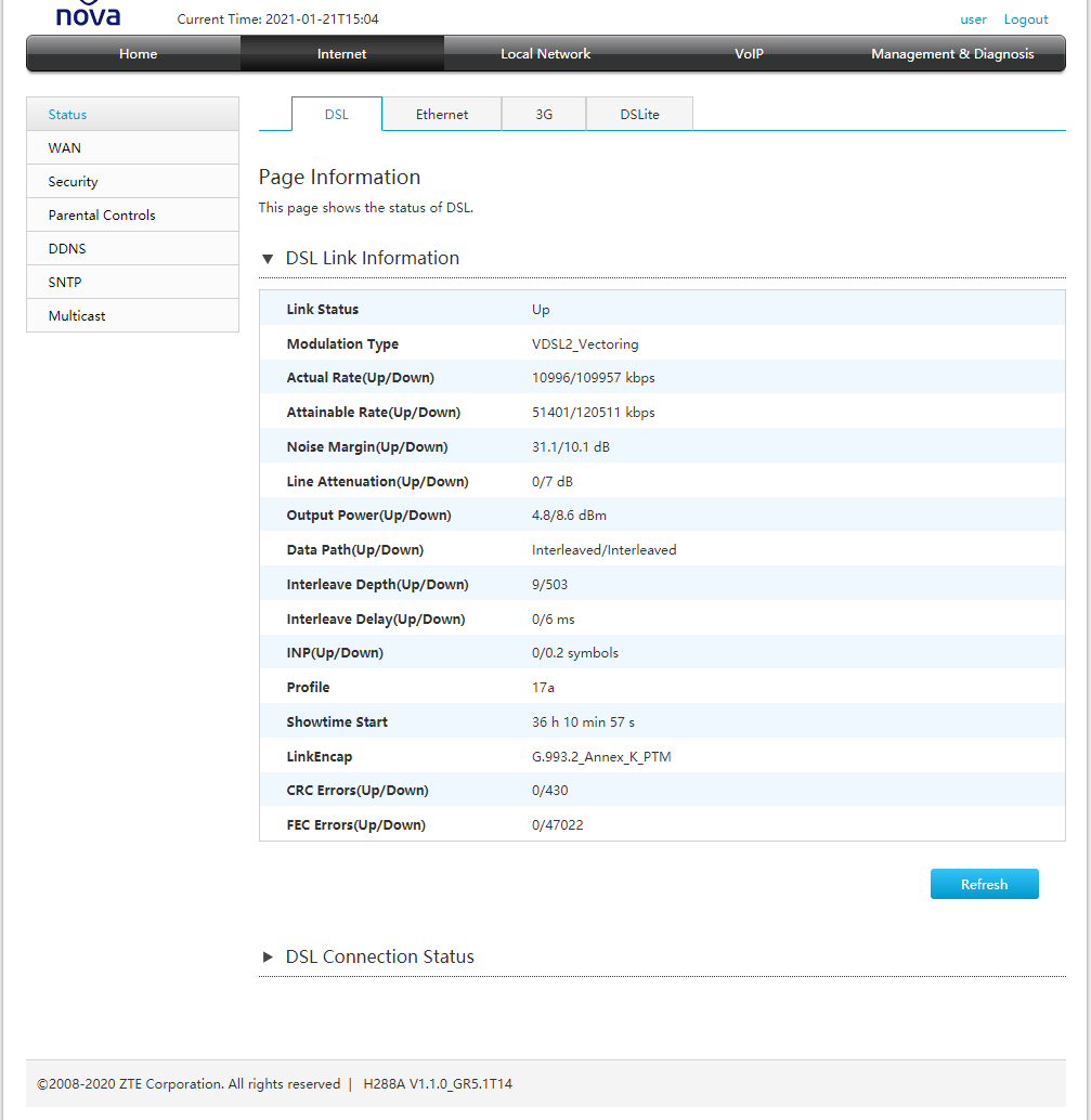

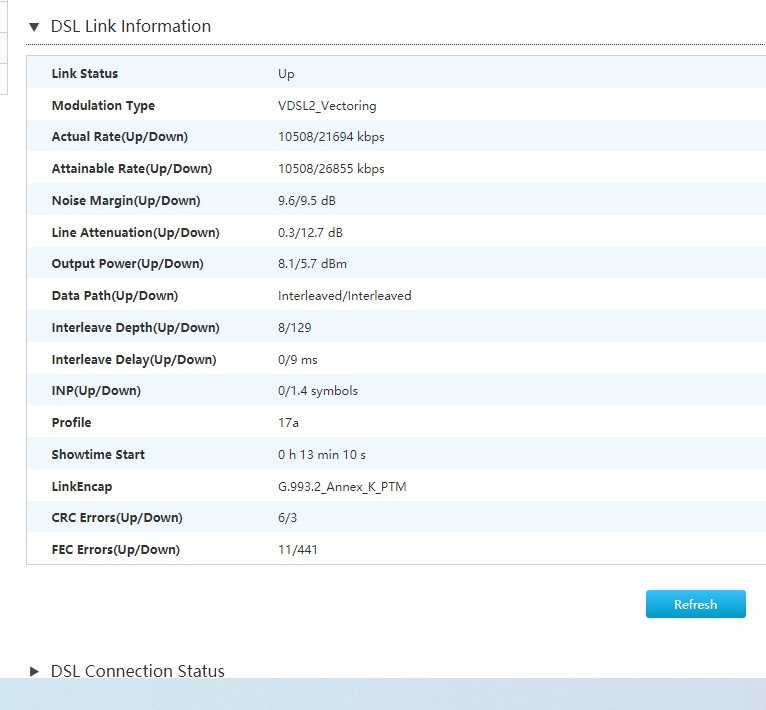

Έχω το συγκεκριμένο ρούτερ με πρόσφατη σύνδεση 100/10 στην nova και ήθελα να ρωτησω->
Α)Εάν του συνδέσω πάνω ένα flashακι θα μπορούσα να το κάνω access εκτός σπιτιού(πρακτικά να δουλεύει ως "αυτοσχεδιο" nas)?
Β)Κλειδώνει στα ~
Actual Rate(Up/Down) 10996/73369 kbps
Attainable Rate(Up/Down) 38562/86531 kbps
αξίζει να πάρω τηλ στην nova η τζάμπα θα τρώω χρόνο στα τηλέφωνα και θα το ρίξουν στην εσωτερική καλωδίωση κοκ?

Α) Δεν το έχω δοκιμάσει αλλά λογικά με τις κατάλληλες ρυθμίσεις (και οπωσδήποτε ddns αν δεν έχεις στατική ip, που δεν θα έχεις λογικά) θα παίξει.
Β) Εγω κλειδωνω στα 85. Η nova για να αναγνωρισει βλαβη, πρεπει να εχεις αθροισμα down/up κατω απο 88 στην περιπτωση της 100αρας. Εσυ δεν κλειδωνεις στα 80 αλλα στα 73. Μπορει να το ριξουν στην καλωδιωση, κατι που πμορει να ισχυει  αλλα μπορει να σου στειλουν και τεχνικο να το δει. Δοκιμασε να βαλεις το ρουτερ στην κεντρικη πριζα του σπιτιου (συνηθως η πρωτη που βλεπεις οταν μπαινεις στο σπιτι) αν δεν το εχεις κανει.
Β) Εγω κλειδωνω στα 85. Η nova για να αναγνωρισει βλαβη, πρεπει να εχεις αθροισμα down/up κατω απο 88 στην περιπτωση της 100αρας. Δοκιμασε να βαλεις το ρουτερ στην κεντρικη πριζα του σπιτιου (συνηθως η πρωτη που βλεπεις οταν μπαινεις στο σπιτι) αν δεν το εχεις κανει.
Β)Μια πρίζα τηλεφώνου έχει όλη κ όλη το σπίτι οπότε δεν έχω κάποια εναλακτικη.
Οπότε είμαι οριακά κάτω από τα 88, θα μπω μάλλον στην φασαρία να τους πάρω τηλ.
Υ.γ Πάντως για λέμε κ του στραβου το δίκιο πριν που είχα 50 άρα cosmote πάλι το max attenable πρέπει να ήταν γύρω στα ~90 παρόλο που δίνανε και 100σταρες στην περιοχή που βρίσκομαι.
1 λεπτό πριν, @topos είπε
Το max attenable σου λεει ποσο σηκωνει η γραμμη σου συμφωνα με την υπαρχουσα καλωδιωση και την αποσταση σου απο την καμπινα.Μερικες φορες παιζει σημαντικο ρολο πως εχει γινει η εγκατασταση των καλωδιων στα σπιτια. Αν πχ πας και κουμπωσεις το ρουτερ απευθείας πανω στον κατανεμητή της πολυκατοικίας σου μπορει να δεις αλλα νουμερα. Αυτο θα κανει και ο τεχνικος για να τσεκαρει την γραμμη σου. Αν το προβλημα ειναι εκει τοτε φωναζεις ηλεκτρολογο και σου περναει νεο καλωδιο απο εκει μεχρι το σπιτι σου.
