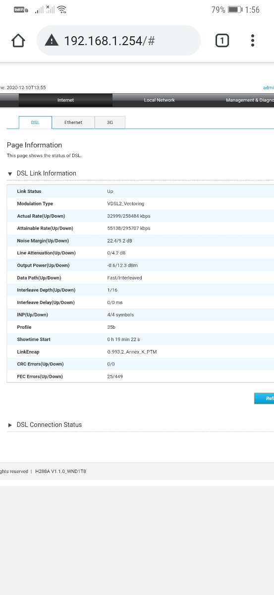

Σημερα παρελαβα και εγω το συγκεκριμενο ρουτερ.Μια χαρα και απο θεμα συγχρονισμου(επειδη διαβαζω για περιπτωσεις χαμηλοτερου συγχρονισμου) και απο θεμα εμβελιας
Απο το 267 που ειχα το ρουτερακι εχει καλυτερο wifi σημα
Το μονο κλασικο θεμα μεχρι στιγμης(μου το εκανε μια φορα ειναι η ασυρματη συνδεση στα 5ghz )
Με το που συνδεσα για πρωτη φορα μια ασυρματη συσκευη στο σπιτι μετα απο μερικα λεπτα την εχασε,μαλιστα δεν φαινοταν ουτε καν στα διαθεσιμα δικτυα .Μιλησα με τεχνικο μου αλλαξε  καναλι,και τωρα περιμενω να δω πως θα συμπεριφερθει ξανα απο εδω και στο εξης.

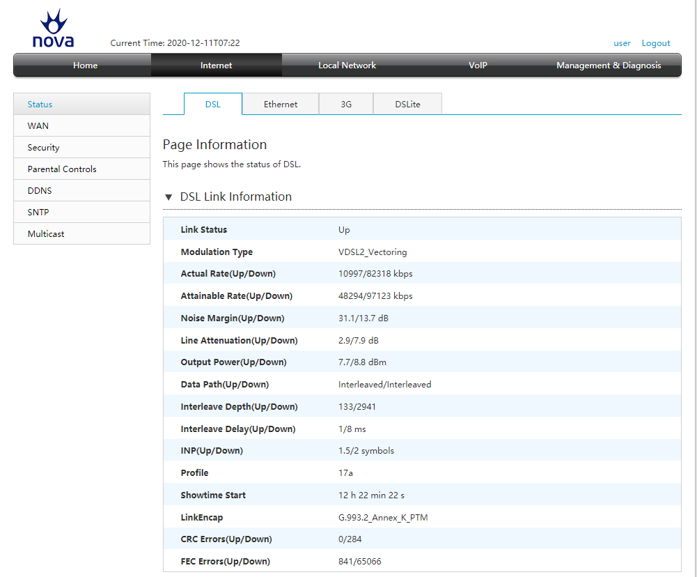

Τα στατιστικα της γραμμης μου πως τα βλεπετε?

Μια χαρα εισαι..το θεμα του χαμηλοτερου συγχρονισμου το εχουμε οσοι ειμαστε σε 17a profile συνηθως..εσυ εισαι σε 35b γι'αυτο δεν σου επεσε! Οσο για το 5ghz δοκιμασε να αλλαξεις channel αν σου ξανασυμβει. Γενικα ειναι τιμιο ρουτερακι σε σχεση με το Η267Ν...αντε καλοδουλευτο!

Επειδη εχω και εγω το ιδιο προφιλ με 100/10 συνδεση και κλειδωνω στα 88/10. Μπορω να ζητησω να μου αλλαξουν προφιλ μπας και κλειδωσω στα 100? Και το προφιλ εξαρταται αν το υποστηριζει και η καμπινα που συνδέομαι?
9 λεπτά πριν, Panoutsakos είπε
Το προφίλ 35b το έχουν ενεργοποιημένο εξ αρχής μόνο οι καμπίνες της Wind. Δεν μπορείς να το ζητήσεις να στο περάσουν, αν δεν το έχεις ήδη διαθέσιμο.
