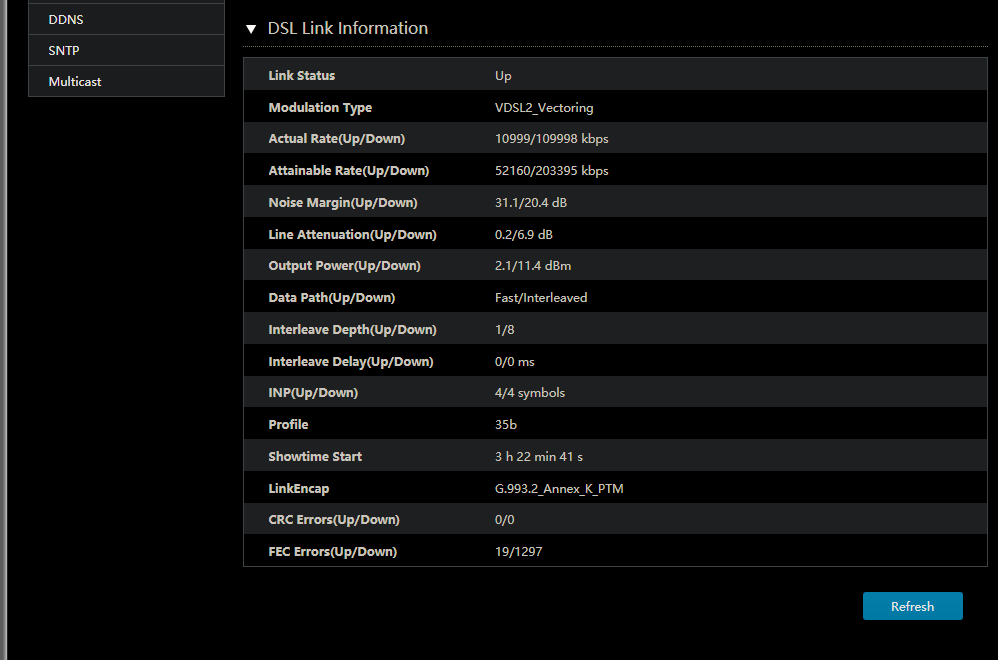

Σημερα παρελαβα και εγω το συγκεκριμενο ρουτερ.Μια χαρα και απο θεμα συγχρονισμου(επειδη διαβαζω για περιπτωσεις χαμηλοτερου συγχρονισμου) και απο θεμα εμβελιας
Απο το 267 που ειχα το ρουτερακι εχει καλυτερο wifi σημα
Το μονο κλασικο θεμα μεχρι στιγμης(μου το εκανε μια φορα ειναι η ασυρματη συνδεση στα 5ghz )
Με το που συνδεσα για πρωτη φορα μια ασυρματη συσκευη στο σπιτι μετα απο μερικα λεπτα την εχασε,μαλιστα δεν φαινοταν ουτε καν στα διαθεσιμα δικτυα .Μιλησα με τεχνικο μου αλλαξε  καναλι,και τωρα περιμενω να δω πως θα συμπεριφερθει ξανα απο εδω και στο εξης.
Τα στατιστικα της γραμμης μου πως τα βλεπετε?
