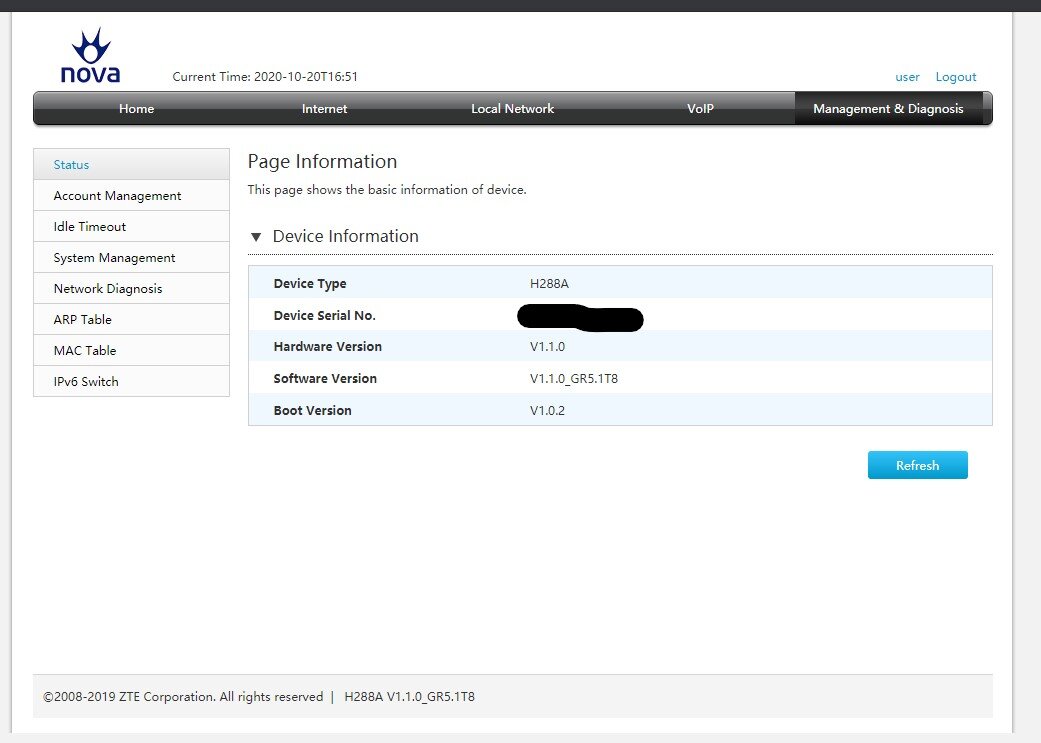

Σήμερα ήρθε τεχνικός. Μίλησε με τα κεντρικά έκαναν κάποιες ρυθμίσεις από εκεί και τώρα δουλεύει κανονικά. Πάρε τηλέφωνο να σου το φτιάξουν
 @marlborakis τελικά πιο firmware σου εγκατέστησε;
Στις 20/10/2020 στις 4:50 ΜΜ, dskoul είπε
οταν λες κεντρικα τι εννοεις ?
εγω παιρνω τηλεφωνο στο 13731
χθες μου ειπαν οτι πρωτη φορα το ακουνε αυτο το προβλημα και οτι δεν υπαρχει firmware ...
σε ποιο τηλφωνο τους παιρνεις ?
επισης μπορεις να τσεκαρεις ποιο firmware εχεις τωρα ?
Και εγώ αυτό έχω

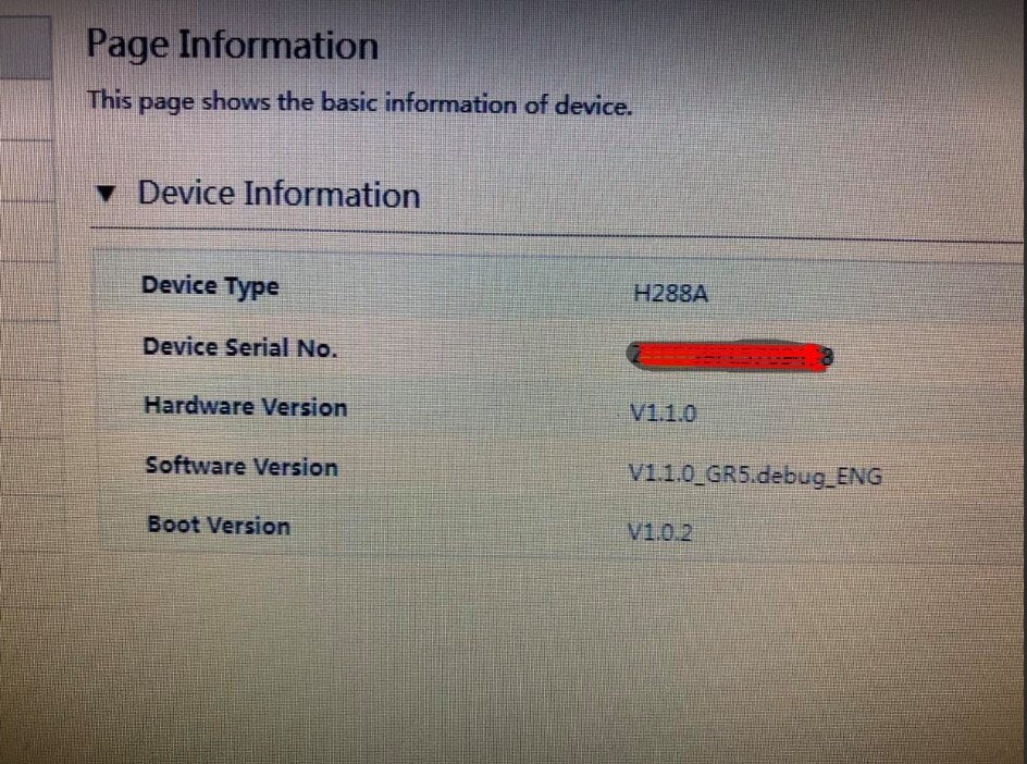

Στις 21/10/2020 στις 10:31 ΠΜ, darkman είπε
Υπαρχει και αυτο το firmware V1.1.0_GR5.debug_ENG Αλλα δεν ξερω τι κανει και αν λυνει το πρόβλημα που εχεις , το περασαν σε εναν γνωστό και απο 76Mbps Γραμμή επιασε 109Mbps (100αρα) .
Έχει κάποιος το εν λόγω firmware (σε 50αρα) ξέρουμε εάν βοηθάει στο πρόβλημα @dskoul?

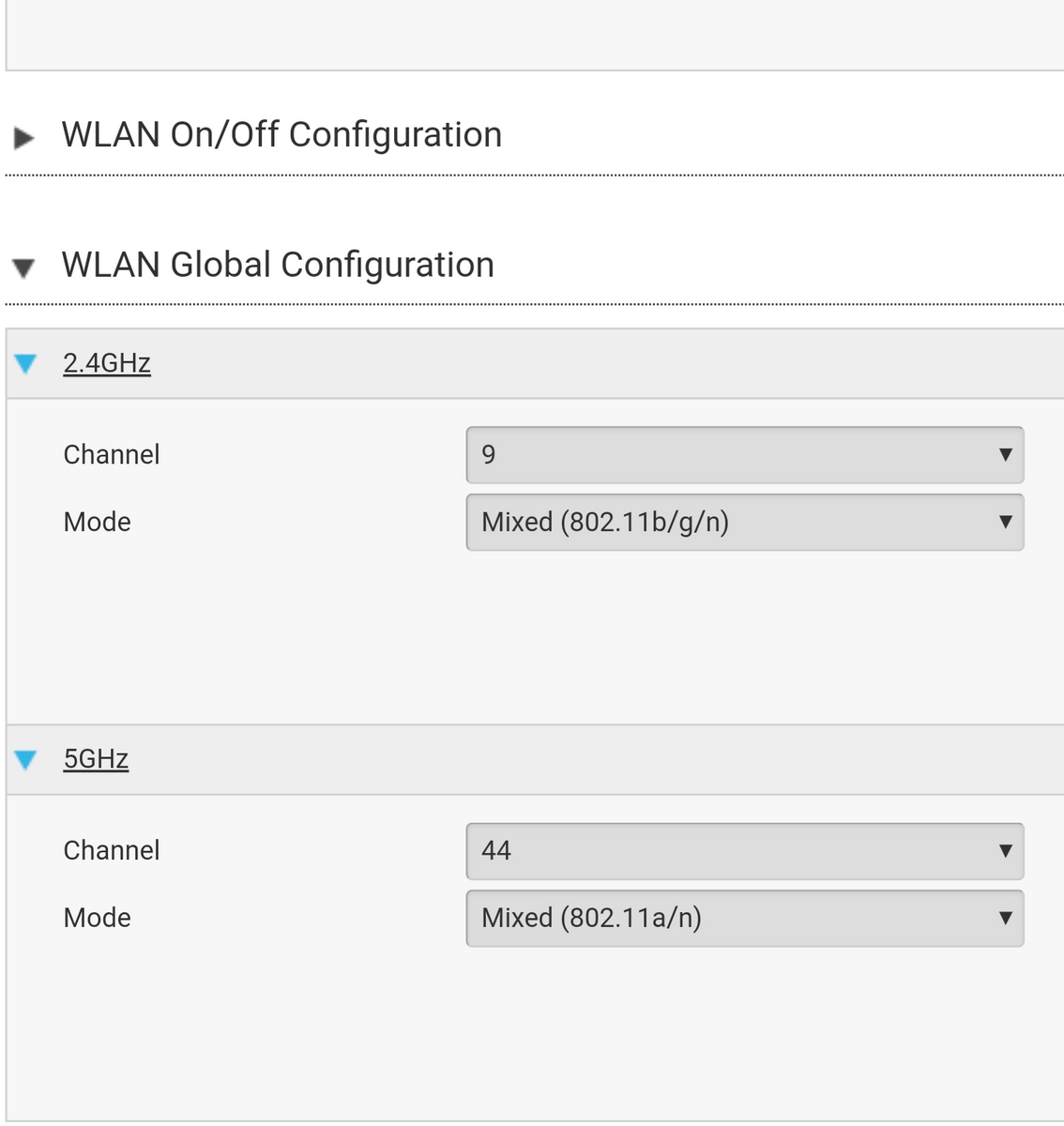

Εγω λιγο που το εψαξα δεν υπαρχει και οταν τους ρωτησα μου ειπαν οτι το περνανε αυτοι απομακρισμενα, σε εμενα έδιναν την εντολη αλλα τιποτα το ρουτερ δεν εκανε update ,  για καποιο λογο που ουτε αυτοι  ήξεραν .
Εδω ειναι εικονα απο ενος φιλου που του το περασε τεχνικός στο σπιτι αλλα σε 100αρα .
ειναι σε beta αυτο το firmware?
Γιατι  εγω απο τοτε π πηρα το 288a σε σχεση με το 267n εχω χασει σε συχρωνισμο...απο 97 σε 87 πηγα.
Επεξ/σία από tontorikos
2 ώρες πριν, tontorikos είπε
Δεν το ξερω αλλα ο φιλος μου επιανε 76 και μετα το update εφτασε στο 109 τωρα τι να σου πω :(
21 λεπτά πριν, darkman είπε
μιλαμε για nova παροχο ετσι?
γτ νμζω το εχει και η wind...
2 λεπτά πριν, darkman είπε
Ναι Nova 3play 100αρα
Αυτο π βρηκα σε ενα φορουμ..γτ εκατσα και το εψαξα το βαζουν σε οσους εχουν θεμα γτ συνδεονται με καμπινες της wind..και δεν μπορουν να συγχρονισουν! Λογικα θα ναι καποιο beta...υπομονη καποια στιγμη θα το παρουμε πιστευω και οι υπολοιποι..!
