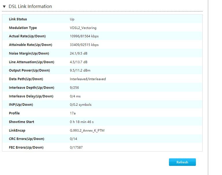

Kαλησπερα στα παιδια....λοιπον εκανα αλλαγη ρουτερ απο το σαπιο H267N που δεινανε...στο Η288Α..το θεμα μ ειναι το εξης....παρατηρησα οτι απο εκει π συγχρονιζα στα 96000-97...εχει πεσει στα 89000....επισης σε speedtest ειδα οτι ενω πριν μ βγαζε προτεινομενους σερβερ στην θεσσσαλονικη...τρ μ βγαζει αθηνα! Επισης εχει ανεβει το ping μου σε σχεση με το παλιο ρουτερ.
Υπαρχει κατι π πρεπει να κανω..μηπως ανεβει?

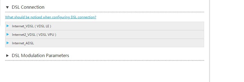

Οδηγός για Bridge Mode στο H288A
Αν θέλουμε να χρησιμοποιήσουμε το H288A μόνο για την τηλεφωνία και κάποιο δικό μας για το internet, ακολουθούμε τα παρακάτω.
1) Μπαίνουμε στο web interface (192.168.1.1) του H288A με κωδικούς forthnet.
2) Στην διαδρομή Internet -> WAN, θα δούμε κάποια DSL Connections. Διαγράφουμε ένα από τα παρακάτω - στο βήμα αυτό θα χάσουμε για λίγο τη σύνδεση στο Internet:
>Αν έχουμε σύνδεση από καμπίνα, διαγράφουμε το Internet LE
>Αν έχουμε σύνδεση από αστικό κέντρο (Α/Κ), διαγράφουμε το Internet VLU/VPU
3) Δημιουργούμε ένα νέο connection κάνοντας κλικ στο μπλε σταυρό (Create New Item)
>Βάζουμε ο,τι θέλουμε στο connection name
>Επιλέγουμε Type=Bridge Connection
>Στο VLAN ID βάζουμε 835 για σύνδεση από καμπίνα ή 1102 για σύνδεση από Αστικό Κέντρο
>Πατάμε apply
4) Στη διαδρομή Internet -> Port Binding, διαλέγουμε την σύνδεση που μόλις φτιάξαμε, επιλέγουμε μια θύρα LAN στην οποία σκοπεύουμε να συνδέσουμε το δικό μας router (έτσι ώστε να "δέσουμε" με εκείνη τη σύνδεση) και πατάμε apply.
Τώρα μπορούμε να συνδέσουμε το δικό μας router στη θύρα αυτή και να το ρυθμίσουμε σε PPPoE βάζοντας τους κωδικούς internet της σύνδεσής μας.
Το H288A πλέον κάνει τον συγχρονισμό και λειτουργεί και η VoIP τηλεφωνία. Κλείνουμε το WiFi του με το κουμπάκι που έχει στο πίσω μέρος. Δεν χρειάζεται κάποια άλλη ρύθμιση.

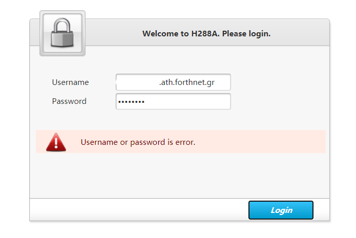

Εγω εχω προβλημα στο να συνδεθω στο Η288Α με τα στοιχεια forthnet. Τα βαζω και γραφει λαθος.
@Panoutsakos Βαζεις user Πανω,  κατω το αφηνει κενο κ μπαίνεις
αν θες να κανεις bridge σαν admin πρεπει να αποκτησεις τα αντιστοιχα user name passwd για admin

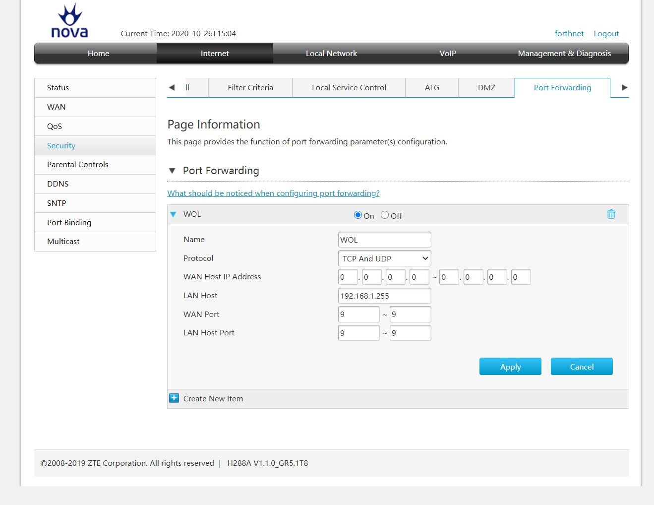

εχει προσπαθησει κανεις να ενεργοποιησει WOL? Στο παλιο του ΟΤΕ Speedport Plus που ειχα ειχε toggle για WOL και μετα απλα ανοιγες τις πορτες. Σε αυτο μονο Port forwarding βλεπω και το εχω σεταρει οπως το ειχα και στο παλιο και δεν παιζει. Επισης ακομα και με forthnet account δεν βρισκω πουθενα να αλλαξω τους DNS.
