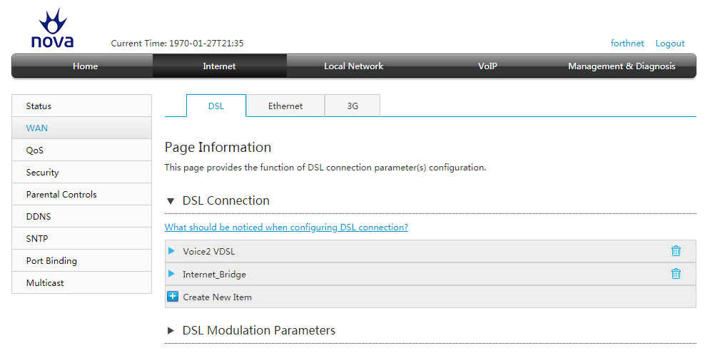

Οδηγός για Bridge Mode στο H288A
Αν θέλουμε να χρησιμοποιήσουμε το H288A μόνο για την τηλεφωνία και κάποιο δικό μας για το internet, ακολουθούμε τα παρακάτω.
1) Μπαίνουμε στο web interface (192.168.1.1) του H288A με κωδικούς forthnet.
2) Στην διαδρομή Internet -> WAN, θα δούμε κάποια DSL Connections. Διαγράφουμε ένα από τα παρακάτω - στο βήμα αυτό θα χάσουμε για λίγο τη σύνδεση στο Internet:
>Αν έχουμε σύνδεση από καμπίνα, διαγράφουμε το Internet LE
>Αν έχουμε σύνδεση από αστικό κέντρο (Α/Κ), διαγράφουμε το Internet VLU/VPU
3) Δημιουργούμε ένα νέο connection κάνοντας κλικ στο μπλε σταυρό (Create New Item)
>Βάζουμε ο,τι θέλουμε στο connection name
>Επιλέγουμε Type=Bridge Connection
>Στο VLAN ID βάζουμε 835 για σύνδεση από καμπίνα ή 1102 για σύνδεση από Αστικό Κέντρο
>Πατάμε apply
4) Στη διαδρομή Internet -> Port Binding, διαλέγουμε την σύνδεση που μόλις φτιάξαμε, επιλέγουμε μια θύρα LAN στην οποία σκοπεύουμε να συνδέσουμε το δικό μας router (έτσι ώστε να "δέσουμε" με εκείνη τη σύνδεση) και πατάμε apply.
Τώρα μπορούμε να συνδέσουμε το δικό μας router στη θύρα αυτή και να το ρυθμίσουμε σε PPPoE βάζοντας τους κωδικούς internet της σύνδεσής μας.
Το H288A πλέον κάνει τον συγχρονισμό και λειτουργεί και η VoIP τηλεφωνία. Κλείνουμε το WiFi του με το κουμπάκι που έχει στο πίσω μέρος. Δεν χρειάζεται κάποια άλλη ρύθμιση.

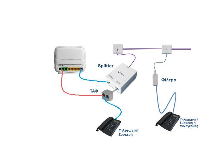

Στον χώρο μου έχω 2 τηλεφωνικές συσκευές. Μια στον κάτω όροφο και μια στον πάνω όροφο που είναι συνδεδεμένες σε πρίζες στον τοίχο. (όταν μου είπαν ότι είναι voip η τηλεφωνία και τους το είπα μου απάντησαν ότι εαν κάνω την συνδεσμολογία της φωτογραφίας που έχω επισυνάψει, δεν θα έχω θέμα) Δεν τους είπα βέβαια ότι σκέφτομαι να βάλω το xiaomi....
Θα έχω θέματα ;  Και πως ξέρω εάν η σύνδεση μου είναι από καμπίνα ;  Έχω μπερδευτεί...

12 ώρες πριν, theanonymous είπε
Βεβαιώσου ότι συνδέεσαι με κωδικούς forthnet και ότι βλέπεις την παραπάνω εικόνα
με κωδικους nova.... χχχχ.ath.forthent.gr@forthnet.gr

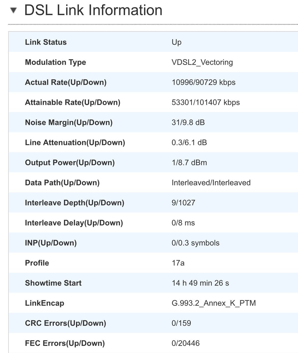

Τελικά επελεξα τη φθηνή και γρήγορη λύση και πηρα το H288A. Πρώτες εντυπώσεις ικανοποιητικές, είναι απλό για τυπικες απαιτήσεις οσο αφορα ρυθμισεις κτλ αλλα δεδομένου οτι συνεχίζω να εχω μόνο μια συσκευή (αντι modem+ extra router), με βολεύει για εκει που το εχω (σαλονι)
On 27/06/2020 at 16:38, poulinos said:
για ενα διαστημα εδιναν και το to link 9970.σιγα σιγα πανε στο 288 ειδικα οσοι εχουν voip. το εχω αρκετο καιρο. λογω chipset μπορει να δειτε μικροτερο συγχρονισμο η μικροτερο attainable αλλα κατα τα αλλα τα σπαει. στα 5ghz εχω πετυχει 200mbit (ftth). πολυ καλο για zte. σταθερο επισης. κλεινω μηνα plus χωρις dc. κανενα παραπονο αντιθετα με τα zte 267 και zte 168 που ηταν για κλαματα. επισης το voipχωρις προβληματα. δεν ζεστενεται επισης.υποστηριζει 35b
Οντως σε σχέση με το TG788vn που συγχρονιζε 10909/109900 (100αρα nova), τωρα εχω τα stats της φωτό με βασικη διαφορα οτι το down ειναι στα 90000. Ωστόσο λογω των αρκετα καλων wifi του H288A και ειδικά η εκμετάλλευση των 5Ghz που πριν δεν ειχα, η εμπειρία χρησης σε ολο το σπίτι είναι πολύ βελτιωμένη. Σε απομακρυσμένα σημεια πριν με 2.4Ghz επιανα speedtest 20/10 (down/up) και τωρα στα ιδια σημεια με 5Ghz χτυπαει 70-80/10. Οταν μαζεύονται πολλες συσκευές δεν μπουκωνει το wifi πλεον λογω bandwidth. Δεν εχω τρελες αποστασεις, το μεγιστο 12m με 2-3 ενδιαμεσους τοίχους. Οπότε είμαι πολυ ευχαριστημένος ειδικα για 20€! Πλέον στις ασύρματες συσκευές το internet "πεταει".
Θα με ενδιέφερε αν υπάρχει τρόπος να συγχρονισω λιγο πιο πανω στο down, υπαρχει περίπτωση με τηλ. στη Νόβα να καταφερουμε κατι; Πάντα υπάρχει και η εναλλακτική δυνατότητα να αφήσω το tg788 για modem και το H288A για router μιας και ειδα οτι με καλύπτει αλλα προς το παρον λογω σαλονιού δεν θελω 2 συσκευές.

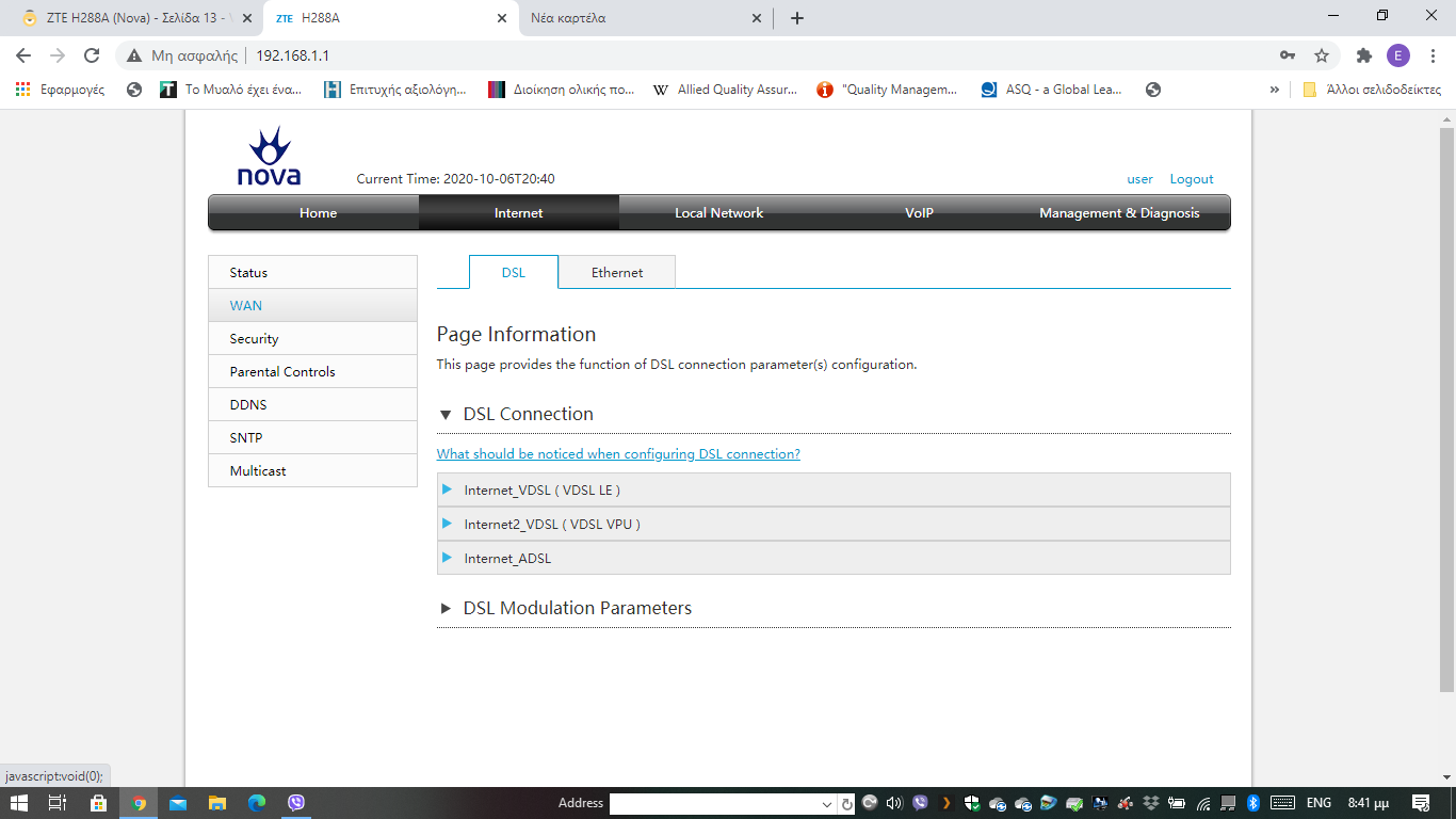

εμενα γιατι δεν μου βγαζει να το σβήσω και να φτιαξω αλλο???
