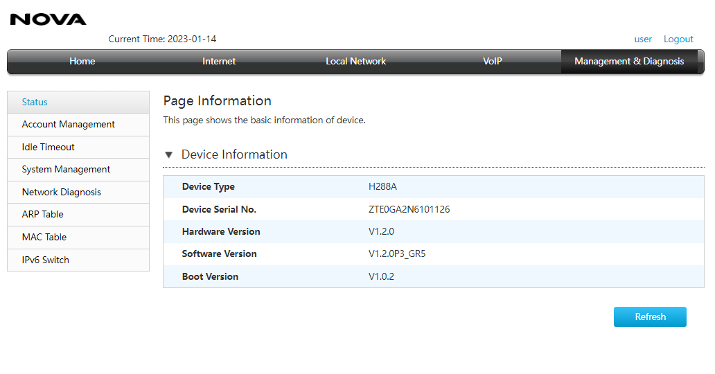

Το router
Device Type H288A
Device Serial No. ..........................
Hardware Version V1.2.0
Software Version V1.2.0P1_GR5
Boot Version V1.0.2
δεν βλεπω αυτο το TR16 καΙ 17 που λεγαν καποιοι
Επέκταση
Αυτά που βλέπεις κάτω από το "ethernet" είναι για FTTH
έχεις άλλο HW (το v1.2 γι αυτό έχει και το GR5 στο τέλος)
όπως βλέπεις δεν έχω επιλογή για on/off:
