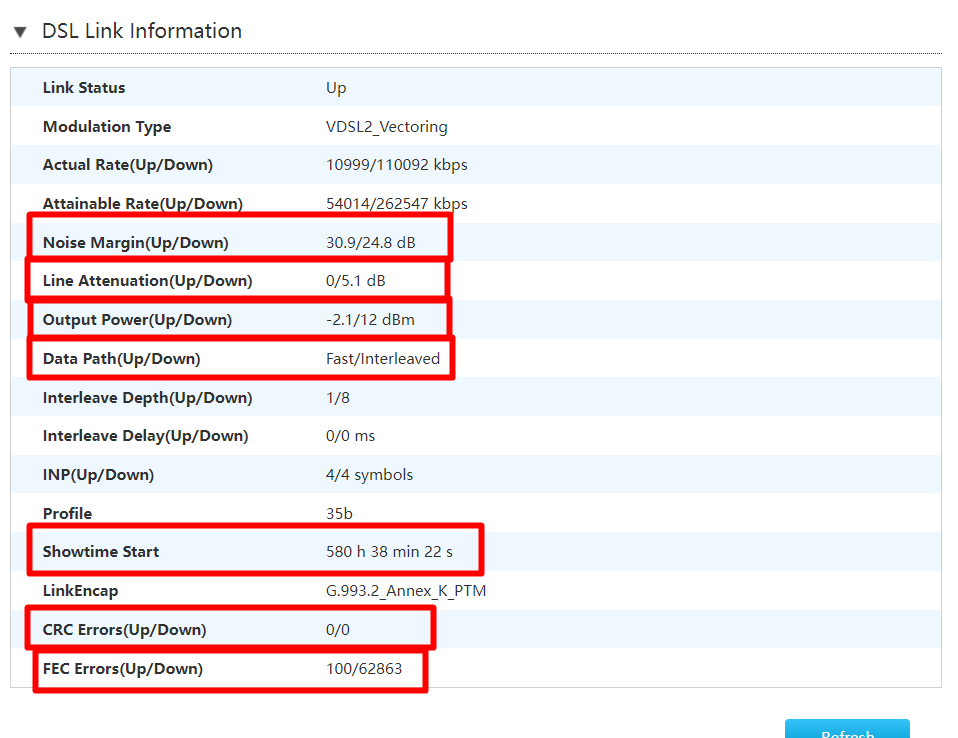

Καλησπερα σας, τα στοιχεια της γραμμης μου ειναι ενταξει??? Γενικα τι πρεπει να βλεπουμε για να ξερουμε οτι ειμαστε οκ???
Επίσης μπορεί κάποιος να μου στείλει σε pm το admin username & password για το τ17??? Ευχαριστω.
να δεις αν τα FEC errors αυξανοναι Ειναι τα λαθη που διορθωνει Δεν εχει σημασια ποσο χρονο εισαι συνδεδεμενος αλλα ποσα δεδομενα κατεβαζει (γιατι τοτε διορθωνει)
Δεν φαίνεται να εχει καποιο θεμα θα πρεπει να δεις και σε διαφορες ωρες με τι ταχυτητα πραγματικα κατεβαζεις (πχ ωρες αιχμης ΣΚ ) γιατι βλεπεις μονο ταχυτητας που εχεις συνδεθει
Επεξ/σία από stamka
1 ώρα πριν, stamka είπε
τα FEC ηταν πολλα περισσότερα τριπλάσια - τετραπλάσια, νομιζα οτι ειναι θεμα καλοδιων του σπιτιου και μαζι με τον ηλεκτρολογο μου βαλαμε καλωδιο κατηγοριας 6 απο τον κατανεμητη της πολυκατοικιας μου που ειναι 30-35 χρονων απευθειας καρφι σε καινουρια πριζα Legrand και απο εκει κατευθειαν στο ρουτερ μου και μονο χωρις φιλτρα χωρις τιποτα. αλλα και παλι βλεπω οτι εχει erors και δεν καταλαβαινω τον λογο. Παρολαυτα μετα την αλαγη αν και παραμενουν τα erors η γραμη συγχρονισε με την μια στο φουλ και στα speedtests ενω πρωτα ηταν γυρω στο 105 και λειτουργει απροβληματιστα.
51 λεπτά πριν, flogerakos είπε
πολλα μπορει να ειναι και να μην εχουν σχεση με αυτα που αλλαξες πχ μια λαμπα led, απορροφητήρας, φορτιστης κινητου μονο που ειναι στη πριζα ....
Οπως ειπα τα FEC ειναι αυτα που διοθωθηκαν, αν ειχες CRC ειχε θεμα
