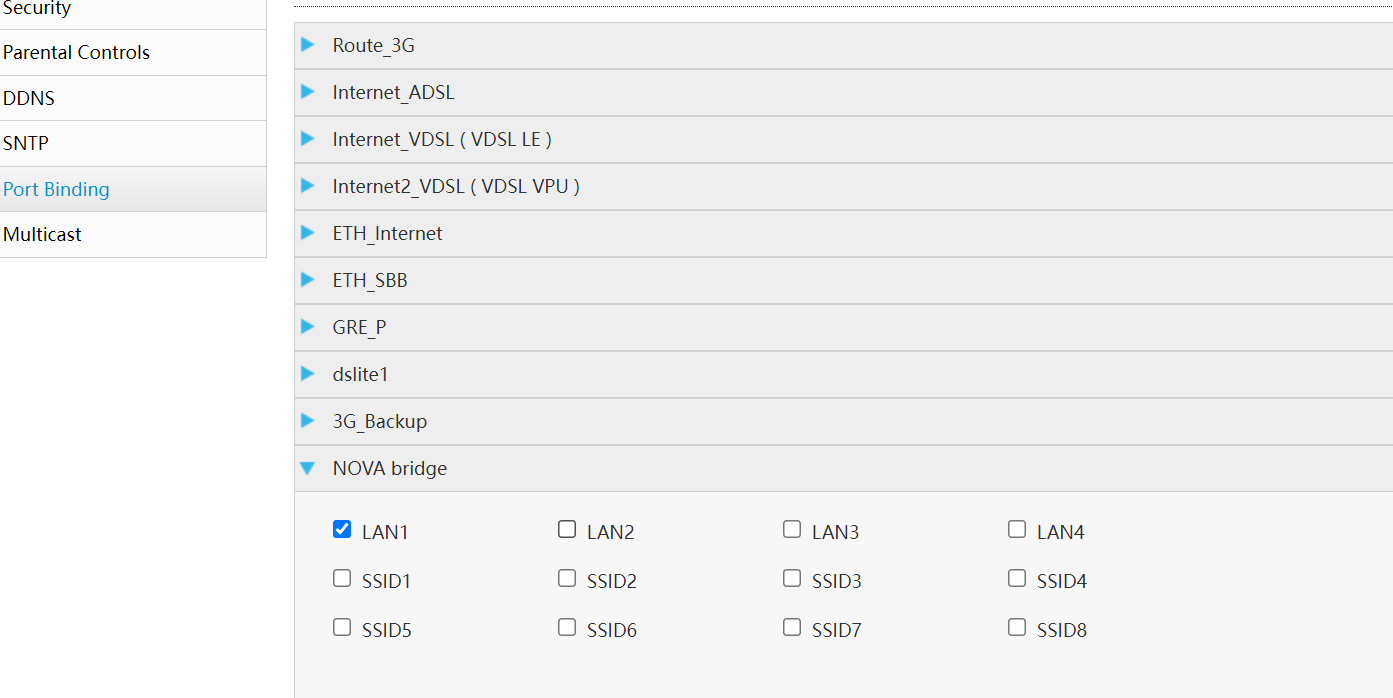

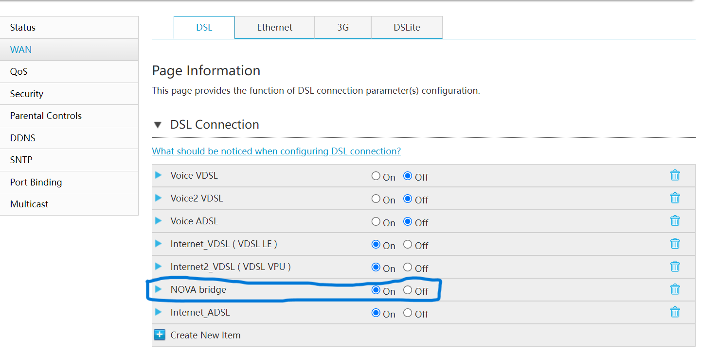

Έχω το Η288Α σε bridge το οποίο πάει σε ένα pfsense (DHCP server).
Από το pfsense πάει σε switch για το δίκτυο εσωτερικά
*** Επίσης από το Pfsense πάει πάλι πίσω στο H288A το οποίο μου δίνει το ασύρματο στο σπίτι. ***
Τέλος, έχω έναν server ο οποίς είναι συνδεδεμένος με ethernet στο switch
Συνδέομαι από το κινητό στο SSID2 το οποίο έχει ενεργοποιημένο το SSID isolation όπως πολύ σωστά είπες. Όταν όμως βάζω την IP του server στον browser του κινητού, μου ανοίγει κανονικότατα από το κινητό (SSID2)
Μήπως αυτό στους αστερίσκους δημιουργεί κάποιο πρόβλημα;
Υ.Γ. το κινητό είναι με στατική IP από το DHCP του pfsense
