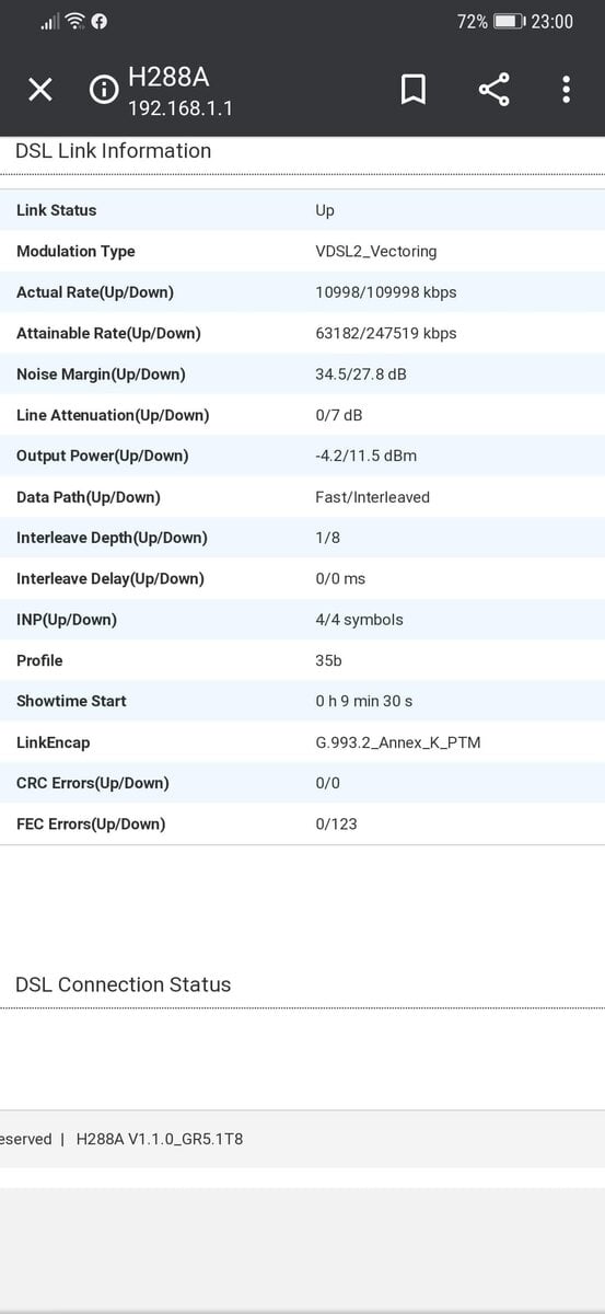

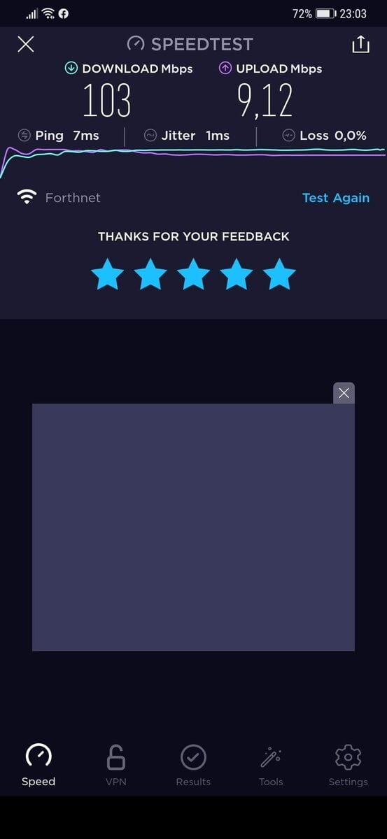

Σε speedtest με Android κινητό στην μπάντα των 5GHz, είδα τη μέγιστη ταχύτητα της γραμμής μου. Το σήμα του WiFi είναι αρκετά ικανοποιητικό και για τις δυο συχνότητες.
  Στα 2.4GHz είδα περίπου 50-60Mbps, πολύ καλό και αναμενόμενο.
Στη γραμμή μου κατάφερα να δω τον μέγιστο συγχρονισμό και να συγχρονίσω σε 35b profile που υποστηρίζει το DSLAM μου.
